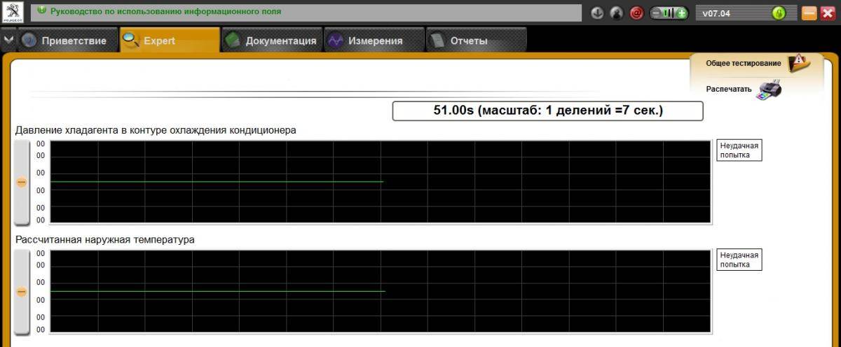

aleksiy Опубликовано 10 мая, 2015 Жалоба Поделиться Опубликовано 10 мая, 2015 Добрый день! Машина 307 1.6 hdi 2006г. Помогите починить кондиционер. Давление в системе есть. Муфта щелкает когда с аккумулятора кидаю напрямую 12В, и через комп когда подключаю. По компьютеру ошибок вроде нету. Все тесты которые можно сделать с компа проводил, все проходит, все релешки щелкают, все лампочки загораются. Замерял напряжение на фишке которая приходит на электромагнит - 11.6 В, любо это китайский тестер, любо оно действительно такое, потому что когда пытаюсь посмотреть будет ли например гореть обычная лампочка на 12В на этом напряжение, она не горит. Причем вроде как еще в марте месяце когда было тепло, кондиционер включался, точнее было видно что вентилятор работал, врядли это от перегрева двигателя. В чем может быть проблема, куда смотреть? И еще вопрос, зачем нужна вторая фишка на компрессор? Ссылка на комментарий Поделиться на другие сайты Поделиться

aleksiy Опубликовано 10 мая, 2015 Жалоба Поделиться Опубликовано 10 мая, 2015 так если под нагрузкой питания нет, то возможно в проводах дело, единственно с компа тестом запускается??? так и не понял... да, с компа тестом все запускается, видно и слышно как щелкает муфта, значит дело не в проводах Давление в системе может и есть, а машина это видит? Если бы не видела наверно бы она мне это, через комп сказала бы, или нет? Ссылка на комментарий Поделиться на другие сайты Поделиться

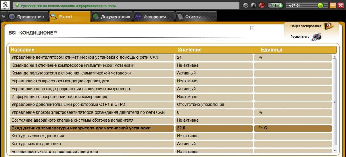

aleksiy Опубликовано 11 мая, 2015 Жалоба Поделиться Опубликовано 11 мая, 2015 Какую температуру испарителя система видит? На холодной машине было 19, когда завел машиму постепено возрасло до 22, дальше не смотрел. Там где "Информация о разрешении работы компрессора" значение постоянно менялось Активно-Неактивно. Что касается давления в системе и наружней температуры Оно так и должно быть или всетаки какие-то цифры должен показывать? Ссылка на комментарий Поделиться на другие сайты Поделиться

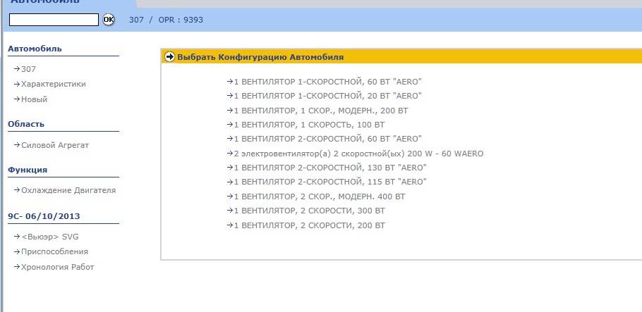

Модератор Citrin Опубликовано 12 мая, 2015 Модератор Жалоба Поделиться Опубликовано 12 мая, 2015 номер кузова надо бы указать. в 307 вариантов по электрике много. и не помешает проверить жгут внизу за бампером, тонкие провода. Очень часто в 307 там все сгнивает. Ссылка на комментарий Поделиться на другие сайты Поделиться

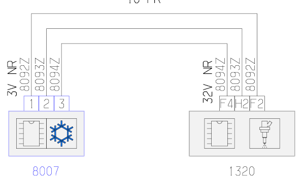

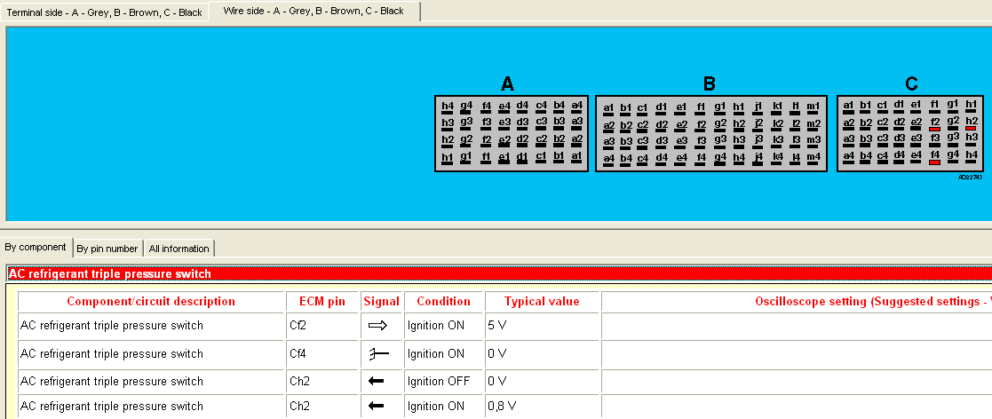

патроль Опубликовано 13 мая, 2015 Жалоба Поделиться Опубликовано 13 мая, 2015 (изменено) Вариантов не много, нашел только один и в Shematigue и в Автодате. Один вентилятор, две скорости, два реле управляются ЭБУ. Датчик давления хладоагента дает сигнал в ЭБУ, а последний дает команду на включение. А посему проверь вот эту цепочку; от датчика давления к ЭБУ. Если малая скорость никак не включается, проверь термичку (резистор со стрелочкой в схеме) Может это поможет: Изменено 14 мая, 2015 пользователем патроль Ссылка на комментарий Поделиться на другие сайты Поделиться

Leonevich Опубликовано 13 мая, 2015 Жалоба Поделиться Опубликовано 13 мая, 2015 Если сигнала нет, то нужно цепь датчика давления смотреть. Ссылка на комментарий Поделиться на другие сайты Поделиться
tigra Опубликовано 13 мая, 2015 Жалоба Поделиться Опубликовано 13 мая, 2015 все проверил, реле, провода от датчика хладагента, целое все. А может ли это быть из за низкого давления хладагента, датчик не дает сигнал. Мне один знакомый по офисным кондиционерам говорил, что они через 3-5 лет заправляют кондиционеры и это норма. Потому как мне кажется что мой сейчас слабовато холодит, вначале как включаю даже какой то звук шипения под панелью в испарителе появляется около минуты и потом уже тихо. Ссылка на комментарий Поделиться на другие сайты Поделиться
