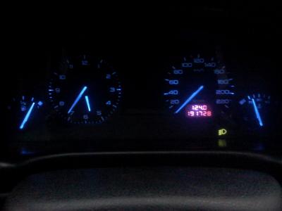

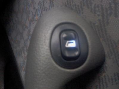

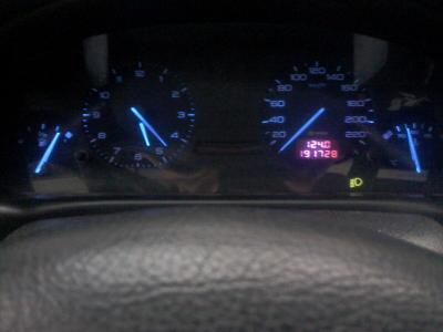

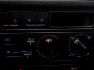

Professor Опубликовано 24 октября, 2010 Жалоба Поделиться Опубликовано 24 октября, 2010 (изменено) Если не лениво выложи фотки.Фотки всего?Делайте скидку не то, что время экспозиции для приборки было около секунды, а для торпедо - порядка трех. Штатива не було, да и он бы не влез в тачку, фоткал на автомате. Все индикаторные лампочки на приборке менял на светодиодные без изменения номинала резисторов. Яроксть можно им поуменьшать, только времени пока нету. Яркость свечения светодиодов подсветки компа и климата одиниковые. Копм светится ярче за счет другого типа индикатора. Тут можно уменьшить яркость компа, но также пока на эксперименты нет времени. Как-нить доработаю. Фотки кнопок стеклоподъемников не делал, так как там всё то же самое, что и было, только белое Изменено 24 октября, 2010 пользователем Professor Ссылка на комментарий Поделиться на другие сайты Поделиться

Professor Опубликовано 25 октября, 2010 Жалоба Поделиться Опубликовано 25 октября, 2010 показать объяснить ч еи как? а то напугали тип не буудет светить беллым у тя светофильтр типо оранжевый и т.д....я се хочу бело-лунную...Зря тебя пугали. Светофильтр в приборке - это краска с обратной стороны. Стираешь её наждачкой и всё у тебя белое.Ну а объяснить и показать - не вопрос.Наверно проще сделать фотоотчет о проделанной работе Ну а если что интересует - спрашивай. Отвечу если знаю Ссылка на комментарий Поделиться на другие сайты Поделиться

Professor Опубликовано 26 октября, 2010 Жалоба Поделиться Опубликовано 26 октября, 2010 как бду ставить отпишусь если че=)а и эт вы ставили лампочки л=диодные или диодные ленты (полосы)???Ставил отдельные диоды. Ставил их много, чтоб равномерность подсветки не нарушить. На приборку ушло около 40-а диодов. Ссылка на комментарий Поделиться на другие сайты Поделиться

Professor Опубликовано 26 октября, 2010 Жалоба Поделиться Опубликовано 26 октября, 2010 (изменено) Фотоотчетик бы. Насколко я понимаю самая емкая работа по приборке, а климат и музыка и стеклоподъемники все по одной схеме? Сколько в общей сложности $ на весь салон? Самая сложная работа была по бортовому компу из-за необходимости делать новый светофильтр.А самая ёмкая - с приборкой.Проще всего клима. Там просто старые диоды выпять, новые поставить, да и заменить сопротивления.С фотоотчетом попробую на след. неделе снять приборку и сфоткать всё.По деньгам - не скажу сколько, так как сразу диоды брал на рынке, потом у Omega (если помните такого пользователя на форуме), а потом мне из Москвы привозили. Цены каждый раз разные, да и диодов я брал не впритык, а так с запасом, штук по 50-100 (в зависимости от цвета). Изменено 26 октября, 2010 пользователем Nikola Ссылка на комментарий Поделиться на другие сайты Поделиться

Professor Опубликовано 27 октября, 2010 Жалоба Поделиться Опубликовано 27 октября, 2010 А из чего делал свето фильтр?Светофильтр делал из матового пластика, который используется в производстве рекламной световой продукции.Проблема в том, что в бортовом компьютере стоит светорассеивающая пленка толщиной около миллиметра. А пластик минимальной толщины, который я смог достать - полтора миллиметра. Вот и пришлось всё тщательно обработать напильником.Также экран бортового компа соединен с платой гибким шлейфом, который не желательно много дергать. Поэтому примерки нового светофильтра пришлось максимально минимизировать. Ссылка на комментарий Поделиться на другие сайты Поделиться
