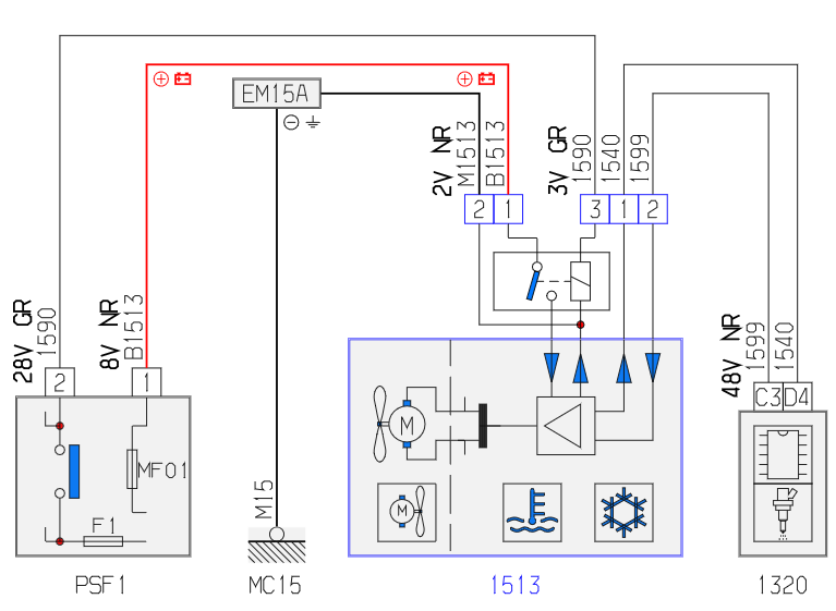

Cigorec Опубликовано 7 сентября, 2017 Жалоба Поделиться Опубликовано 7 сентября, 2017 Все уже давно отзвонил, как раз таки не это реле щелкает а реле №1 в блоке bsm оно дает минус на 3 провод в 3х проводном разьеме вентилятора. Вот на первом скриншоте принципиальная схема работы системы охлаждения вот от блока PSF( он же BSM) идет провод 2 приходя к вентилятору там он провод 3, если этот провод просто убрать то вентилятор вообще включить невозможно. Этот провод коммутируется через реле, на втором скриншоте реле №1 им как раз таки и подается минус на этот провод №2, остается вопрос по какой причине оно включается Ссылка на комментарий Поделиться на другие сайты Поделиться
Popesych Опубликовано 7 сентября, 2017 Жалоба Поделиться Опубликовано 7 сентября, 2017 4 минуты назад, Cigorec сказал: оно дает минус на 3 провод не верно. оно дает + и этот плюс еще и моторник питает Пред Ф1 это питание моторника То что на принципиалках у ПСА при умных вентилях они то серое большое реле, которое с МФ01 преда + подает на сам вентиль, когда на 3 выводе появляется +, не включили я ХЕЗ. Но реле оно физически есть. Если бы его не было, то вентиль через МФ01 высасывал бы аккум в 0 за пару ночей. вот оно под номером 4 Раз прозванивал то тогда подключи тестер к проводам 1540 и 1599 и скажи какие напруги. Ссылка на комментарий Поделиться на другие сайты Поделиться

патроль Опубликовано 7 сентября, 2017 Жалоба Поделиться Опубликовано 7 сентября, 2017 Может так яснее будет. Только не понятно чем управляется реле PSF1. Ссылка на комментарий Поделиться на другие сайты Поделиться
Popesych Опубликовано 8 сентября, 2017 Жалоба Поделиться Опубликовано 8 сентября, 2017 (изменено) 10 часов назад, патроль сказал: Только не понятно чем управляется реле PSF1 моторником. Когда его (моторник) по кан шине будят, он (моторник) свою основную схему именно через это реле в ПСФ запитывает. Блин на одной схеме 1599 это от моторника к карлсону сигнал, а во второй от карлсона в моторник. Cigorec можете на разъеме умного карлсона показать этот 1599 провод? на какой он там пин приходит? Я как понимаю у вас карлсон такой Изменено 8 сентября, 2017 пользователем Popesych Ссылка на комментарий Поделиться на другие сайты Поделиться

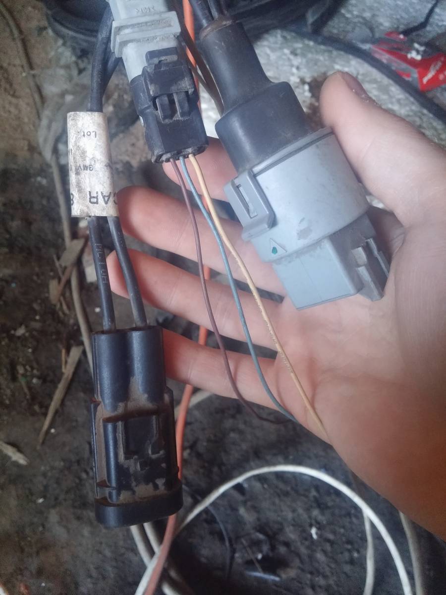

Cigorec Опубликовано 8 сентября, 2017 Жалоба Поделиться Опубликовано 8 сентября, 2017 Родной вентилятор на машине такой же как на вашем фото, есть еще новый вентилятор с квадратным коричневым реле. Вот на первом фото молочный провод это управляющий идущий через BSM он же на фото номер 3, по нему проходит плюс когда включается реле на 4 фото, под номером 1. На коричневом проводе 2.4 вольта, на синем 10.3 Ссылка на комментарий Поделиться на другие сайты Поделиться
Popesych Опубликовано 8 сентября, 2017 Жалоба Поделиться Опубликовано 8 сентября, 2017 (изменено) Мне нужно именно на разъеме на самом карлсоне а не на том 3-х пиновом переходном разъеме этот разъем тут Изменено 8 сентября, 2017 пользователем Popesych Ссылка на комментарий Поделиться на другие сайты Поделиться
Cigorec Опубликовано 8 сентября, 2017 Жалоба Поделиться Опубликовано 8 сентября, 2017 Если смотреть на разьем как он расположен на фото то контакт в верхнем ряду справа это провод №2 Синего цвета 1599, а в нижнем ряду №1 коричневого цвета 1540, потом они идут в моторник в разьем 48v nr 1540 - D4, 1599 - C3 Ссылка на комментарий Поделиться на другие сайты Поделиться

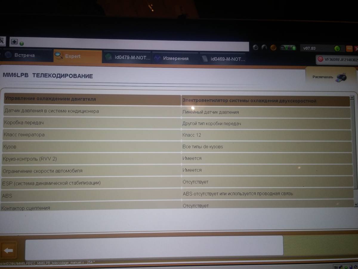

Cigorec Опубликовано 10 сентября, 2017 Жалоба Поделиться Опубликовано 10 сентября, 2017 вот это окно? Ссылка на комментарий Поделиться на другие сайты Поделиться
Модератор Citrin Опубликовано 10 сентября, 2017 Модератор Жалоба Поделиться Опубликовано 10 сентября, 2017 Нет. Через диагбокс-выбираем в моторнике-ремонт-телекодировка Ссылка на комментарий Поделиться на другие сайты Поделиться
Cigorec Опубликовано 10 сентября, 2017 Жалоба Поделиться Опубликовано 10 сентября, 2017 а что именно там должно быть? просто машина в гараже но есть различные фотки на телефоне с диагностики может быть есть Ссылка на комментарий Поделиться на другие сайты Поделиться
Cigorec Опубликовано 10 сентября, 2017 Жалоба Поделиться Опубликовано 10 сентября, 2017 Вот, написано что вентилятор двухскоростной, ранее пытался изменить этот параметр на управляемый вентилятор но пишет что телекодирование невозможно Ссылка на комментарий Поделиться на другие сайты Поделиться
Модератор Citrin Опубликовано 10 сентября, 2017 Модератор Жалоба Поделиться Опубликовано 10 сентября, 2017 Неправильный тип стоит. Надо изменить и все будет работать. Ссылка на комментарий Поделиться на другие сайты Поделиться

Cigorec Опубликовано 10 сентября, 2017 Жалоба Поделиться Опубликовано 10 сентября, 2017 (изменено) В PP2000 есть только 2 пункта, двухскоростной и односкоростной. Версия 25.01 Изменено 10 сентября, 2017 пользователем Cigorec Ссылка на комментарий Поделиться на другие сайты Поделиться

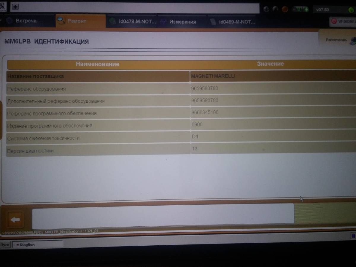

Модератор Citrin Опубликовано 10 сентября, 2017 Модератор Жалоба Поделиться Опубликовано 10 сентября, 2017 Какой у вас тип блока управления двигателем ? Mm 6LBP? Причина замены? И еще-телекодировку пробуем делать из всех моделей где встречался данный тип мотора. Ссылка на комментарий Поделиться на другие сайты Поделиться
Cigorec Опубликовано 10 сентября, 2017 Жалоба Поделиться Опубликовано 10 сентября, 2017 Да 6LBP, кто то пытался его паять видать в попытке починить эту неисправность были сбиты некоторые элементы и потрескана одна из микросхем, но заказан был один в один по номерам на наклейке Ссылка на комментарий Поделиться на другие сайты Поделиться
