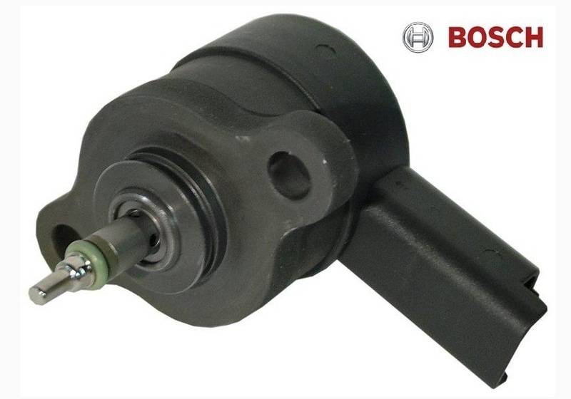

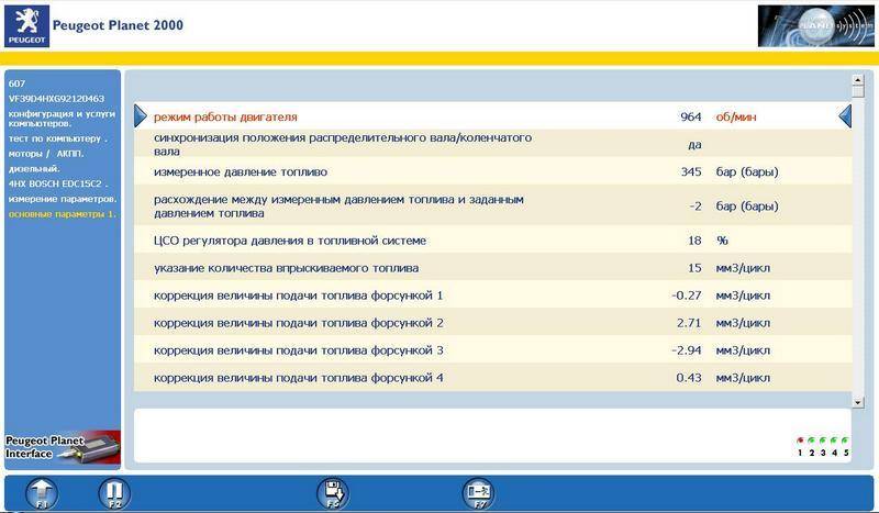

moskva Опубликовано 15 августа, 2010 Жалоба Поделиться Опубликовано 15 августа, 2010 Помогите плз. Когда утром завожу машину начинают плавать обороты, а то и вообще глохнет. Начинаешь ехать при первом нажатии на тормоз - глохнет, и так на каждоим светофоре или повороте (машина 607 2,2 Hdi АКПП), но потом когда проедишь примерно минут 10-15 нагреется или что с ней станет работает нормально. Гонял на диагностику к двум спецам, сказали что все форсунки хреновые, и что из за этого все и происходит. Плавда ли это? а то что то не охота все форсунки менять. Сделали распечатки с какими то цифрами на каждый целиндр так там числа: -1,7 ; 2,6; -4,6 (или 4,6 точно не помню бумажки в машине) и -5,0 , а какие цыфры норма я не знаю. пожскажите Ссылка на комментарий Поделиться на другие сайты Поделиться

Модератор Citrin Опубликовано 16 августа, 2010 Модератор Жалоба Поделиться Опубликовано 16 августа, 2010 цИлиндр. Коррекция по 2 форсункам очень некрасивая. Скорей всего придется менять. Ссылка на комментарий Поделиться на другие сайты Поделиться
moskva Опубликовано 16 августа, 2010 Жалоба Поделиться Опубликовано 16 августа, 2010 цИлиндр. Коррекция по 2 форсункам очень некрасивая. Скорей всего придется менять.какие именно?????? что можете сказать по этому поводу?? Распылители?? Ссылка на комментарий Поделиться на другие сайты Поделиться
Модератор Citrin Опубликовано 16 августа, 2010 Модератор Жалоба Поделиться Опубликовано 16 августа, 2010 Распылители не причем тут. Умирает сама форсунка. Чем больше цифра коррекции-тем хуже. Норма: в пределах от -4 до +4 (хотя где-то встречал от -5 до +5) Ссылка на комментарий Поделиться на другие сайты Поделиться
moskva Опубликовано 22 августа, 2010 Жалоба Поделиться Опубликовано 22 августа, 2010 (изменено) Распылители не причем тут. Умирает сама форсунка. Чем больше цифра коррекции-тем хуже. Норма: в пределах от -4 до +4 (хотя где-то встречал от -5 до +5) итог: 1 форсунка зпмена, остальные отрегулировали. и замена регулятора давления топлива. пока нормально тьфу-тьфу-тьфу.сейчасм показания -2,0; -0,6 ; 0,5 ; 1,2. Изменено 22 августа, 2010 пользователем moskva Ссылка на комментарий Поделиться на другие сайты Поделиться

Модератор Daiver Опубликовано 7 сентября, 2010 Модератор Жалоба Поделиться Опубликовано 7 сентября, 2010 Регулятор давления на замену и нормальный топливный фильтр поставить. Перед этим промыть стакан фильтра. Ссылка на комментарий Поделиться на другие сайты Поделиться
moskva Опубликовано 7 сентября, 2010 Жалоба Поделиться Опубликовано 7 сентября, 2010 Регулятор давления на замену и нормальный топливный фильтр поставить. Перед этим промыть стакан фильтра.регулятор новый, был заменен вместе с форсунками и распылителями, фильтр(пурфлюкс) тож новый 4 000 не наездил. смотри выше.НАРОД Я В ЛТЧАЯНИИ, ПОМОГИТЕ!! Ссылка на комментарий Поделиться на другие сайты Поделиться

Raptor Опубликовано 8 сентября, 2010 Жалоба Поделиться Опубликовано 8 сентября, 2010 у меня похожая ботва выскочила после того, как я неаккуратно поменял топливный фильтр и грязь пошла дальше по системе. поэтому, чтобы тебе избывиться от этого, надо истчо раз поменять топливный фильтр и почистить регулятор давления, т.к. грязь скорее всего осела на нем. и помыть топливный стакан. Ссылка на комментарий Поделиться на другие сайты Поделиться
