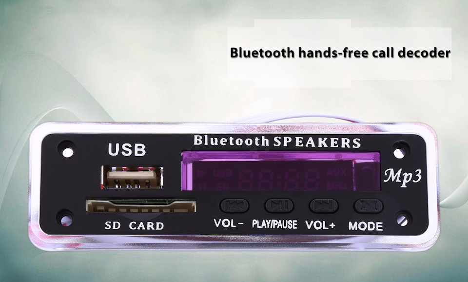

Димыч. Опубликовано 26 июля, 2017 Жалоба Поделиться Опубликовано 26 июля, 2017 (изменено) В 19.01.2017 в 10:19, Димыч. сказал: Потихоньку стали доходить руки до музыки. Штатная RT3 не блещет выдающимися показателями, поэтому решил это дело исправить. В продолжении работ по музыке, был установлен модуль Bluetooth/USB/SD/FM/AUX. Подключается к линейному входу. Очень удобен в пользовании, качество звука отличное. Один недостаток, при разговоре по хэндсфри, вроде как меня плохо слышно на высокой скорости. Виной тому далеко расположенный микрофон. Изменено 26 июля, 2017 пользователем Димыч. Ссылка на комментарий Поделиться на другие сайты Поделиться
Marta Опубликовано 26 июля, 2017 Жалоба Поделиться Опубликовано 26 июля, 2017 Где покупали? Цена? Ссылку в студию- может себе такую же поставлю! Ссылка на комментарий Поделиться на другие сайты Поделиться
Димыч. Опубликовано 26 июля, 2017 Жалоба Поделиться Опубликовано 26 июля, 2017 Покупал на алиэкспрессе. Цена с доставкой 6,40$. Можно найти дешевле. Ссылка на модуль. Ссылка на наглядный пример установки в авто. Ссылка на комментарий Поделиться на другие сайты Поделиться

PEUGEOT 807 Опубликовано 14 марта, 2018 Жалоба Поделиться Опубликовано 14 марта, 2018 В 26.07.2017 в 22:18, Димыч. сказал: Покупал на алиэкспрессе. Цена с доставкой 6,40$. Можно найти дешевле. Ссылка на модуль. Ссылка на наглядный пример установки в авто. жаль что ссылка на наглядный пример установки в авто пустая.то есть там пишут что страница удалена.может обьясниш на пальцах как и куда эту штуку воткнуть.если правильно я понимаю то через нее можно усб флешку воткнуть и слушать? Ссылка на комментарий Поделиться на другие сайты Поделиться
