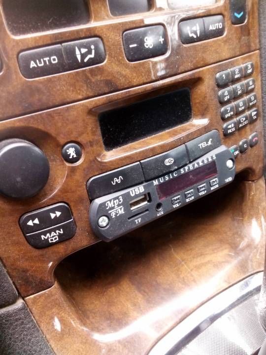

vasrem Опубликовано 17 сентября, 2019 Жалоба Поделиться Опубликовано 17 сентября, 2019 В 16.09.2019 в 20:04, 08andrey сказал: Ребята,может кто знает где мануал хороший найти по RT3,бортовому компьютеру с цветным дисплеем?Авто Пежо 807 2004г.в.,2,0HDI.Заранее спасибо! Показать ...что в этом мануале хотим посмотреть ? У меня на 607 сидит СД чейн на 6 дисков заолбался писать... поставил себе китайскую приблуду под флешки.. теперь при вкл радио АМ..она вкл и слушаю музыку МР3.. Ссылка на комментарий Поделиться на другие сайты Поделиться
Mersman Опубликовано 8 октября, 2019 Жалоба Поделиться Опубликовано 8 октября, 2019 В 17.09.2019 в 10:16, vasrem сказал: ...что в этом мануале хотим посмотреть ? У меня на 607 сидит СД чейн на 6 дисков заолбался писать... поставил себе китайскую приблуду под флешки.. теперь при вкл радио АМ..она вкл и слушаю музыку МР3.. Показать Ебичетскаясила и шо саморезами к торпеде))) Можно было купить у тех же китайцев блютуз переходник или проводок USB + AUX к такойже магнитолке и поставить в штатный разъем Ссылка на комментарий Поделиться на другие сайты Поделиться
Димыч. Опубликовано 8 октября, 2019 Жалоба Поделиться Опубликовано 8 октября, 2019 @Mersman у них есть штатный разъём? Ссылка на комментарий Поделиться на другие сайты Поделиться
Mersman Опубликовано 8 октября, 2019 Жалоба Поделиться Опубликовано 8 октября, 2019 (изменено) Наверное есть раз я в него всунул блютуз систему котрая работает В 09.08.2019 в 16:56, Bruant сказал: CD-changer успешно подключён! вот распиновка если кому-то нужна: CD-changer Магнитола (разъём C - чёрный) 1 VAN b 7 3 GROUND 1 5 audio RIGHT 4 6 audio LEFT 10 7 VAN 2 8 POWER +12V 3 9 +VAN 9 10 audio GROUND 8 Показать Красненький такой Изменено 8 октября, 2019 пользователем Mersman Ссылка на комментарий Поделиться на другие сайты Поделиться
Димыч. Опубликовано 8 октября, 2019 Жалоба Поделиться Опубликовано 8 октября, 2019 Ты "всунул" в 807, где есть линейный вход, AUX называется, а тот чувак, его авто, не имеет такого входа. Ссылка на комментарий Поделиться на другие сайты Поделиться
Mersman Опубликовано 8 октября, 2019 Жалоба Поделиться Опубликовано 8 октября, 2019 Все все не пинайте))) да и панелька с саморезами не так уж и по колхозному смотрится ))) punk2904 1 Ссылка на комментарий Поделиться на другие сайты Поделиться
vasrem Опубликовано 8 октября, 2019 Жалоба Поделиться Опубликовано 8 октября, 2019 (изменено) В 08.10.2019 в 07:49, Mersman сказал: Ебичетскаясила и шо саморезами к торпеде))) Можно было купить у тех же китайцев блютуз переходник или проводок USB + AUX к такойже магнитолке и поставить в штатный разъем Показать зачем к торпеде стала в гнездо под карту.. блютуз качество не то звука.. меня устраивает.. саморезики закрываются пробочками в комплекте с панелькой.. Изменено 8 октября, 2019 пользователем vasrem Ссылка на комментарий Поделиться на другие сайты Поделиться

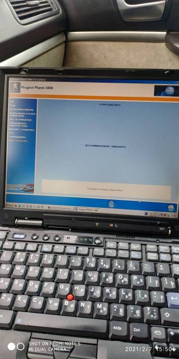

PEUGEOT 807 Опубликовано 7 февраля, 2021 Жалоба Поделиться Опубликовано 7 февраля, 2021 @bigorat подскажи как и где в меню бортового включить данную функцию чтоб музыка играла и видео,через тюльпаны в бардачке. Ссылка на комментарий Поделиться на другие сайты Поделиться
PEUGEOT 807 Опубликовано 7 февраля, 2021 Жалоба Поделиться Опубликовано 7 февраля, 2021 Полазил лексией чото нашел в телекодировке аудио видео активировал не получается через шнурок музыку слушать что-то не так делаю видимо ... Ссылка на комментарий Поделиться на другие сайты Поделиться
