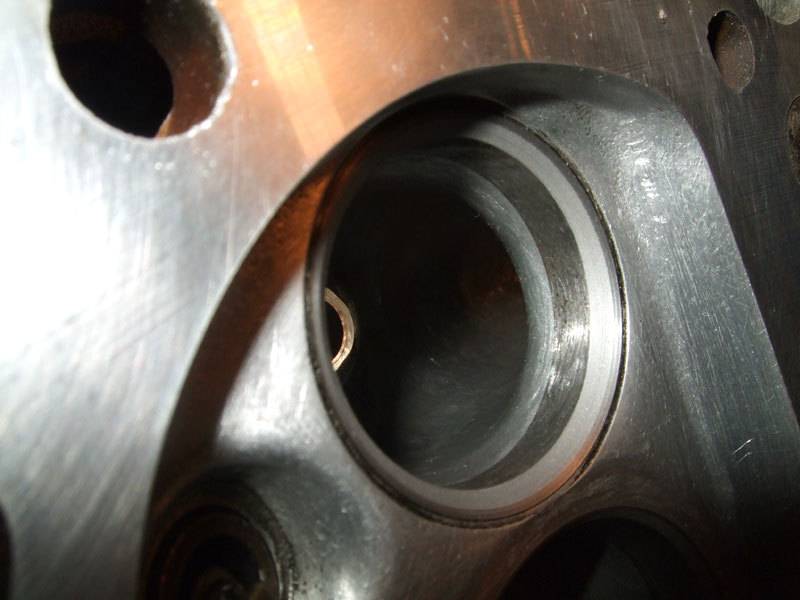

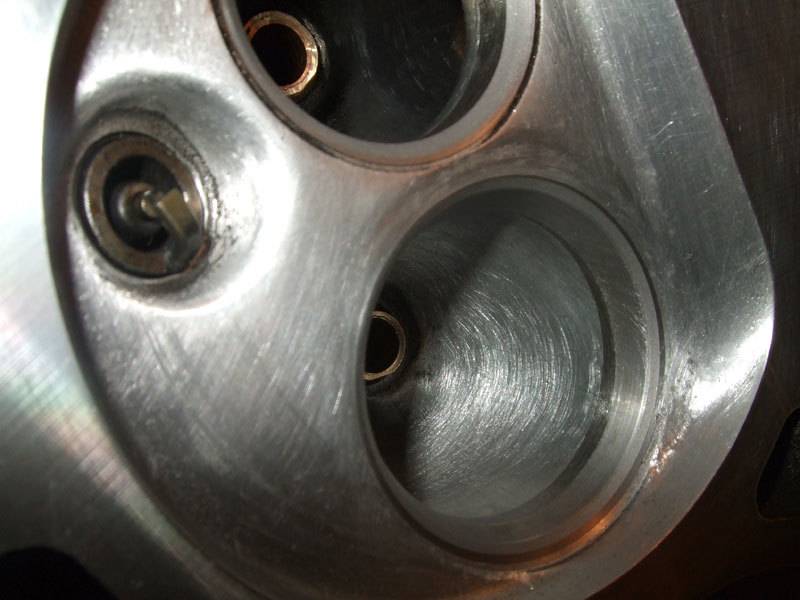

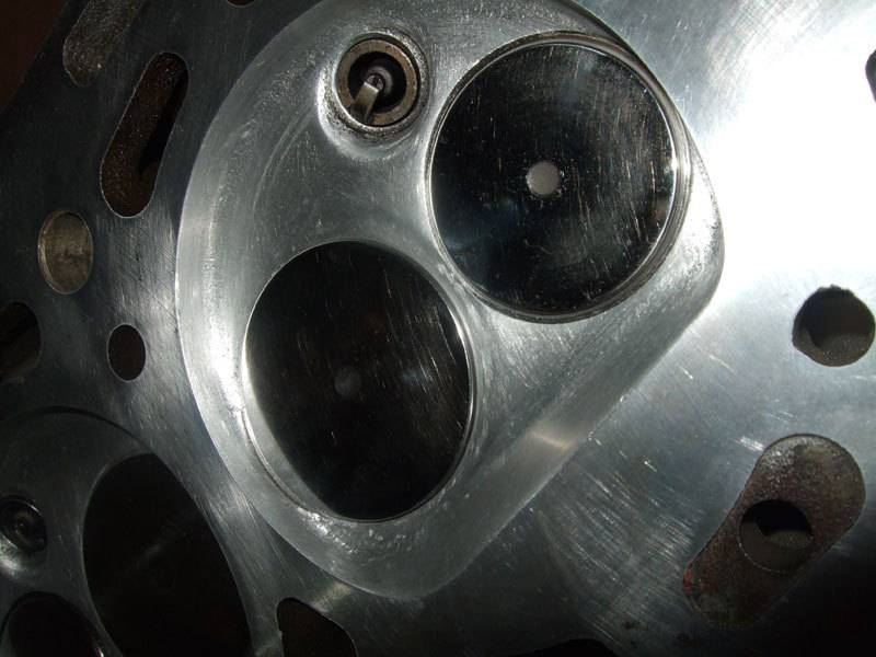

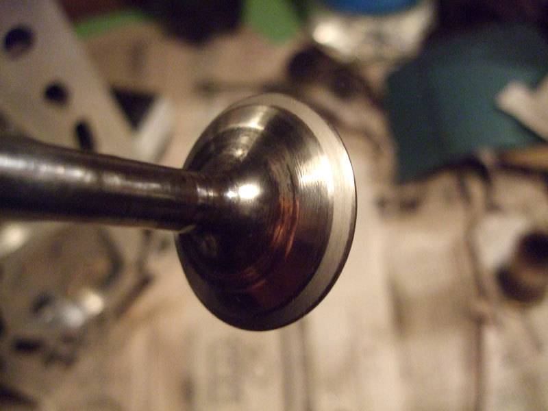

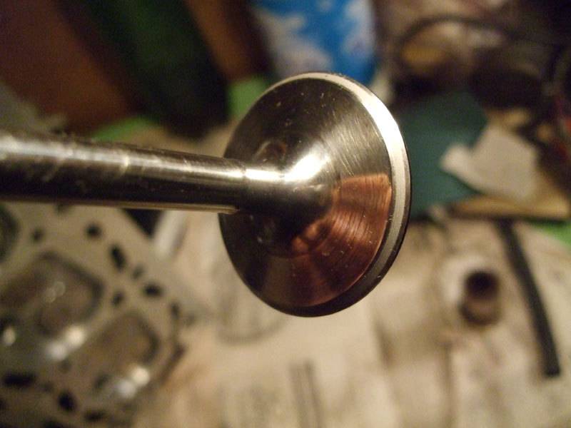

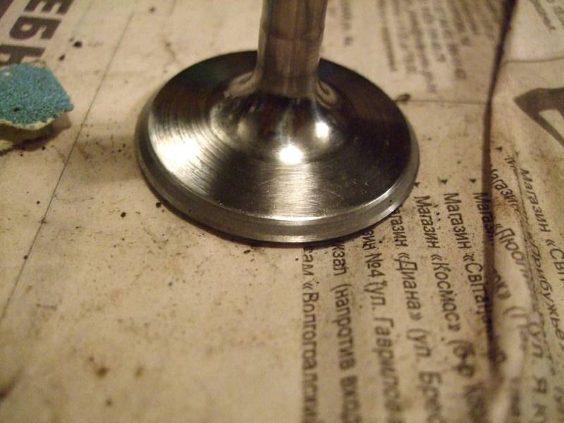

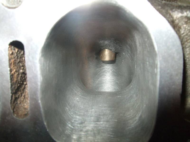

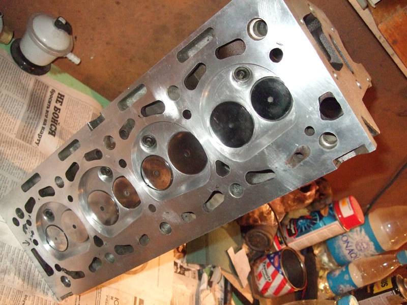

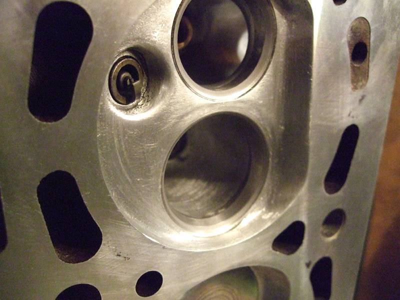

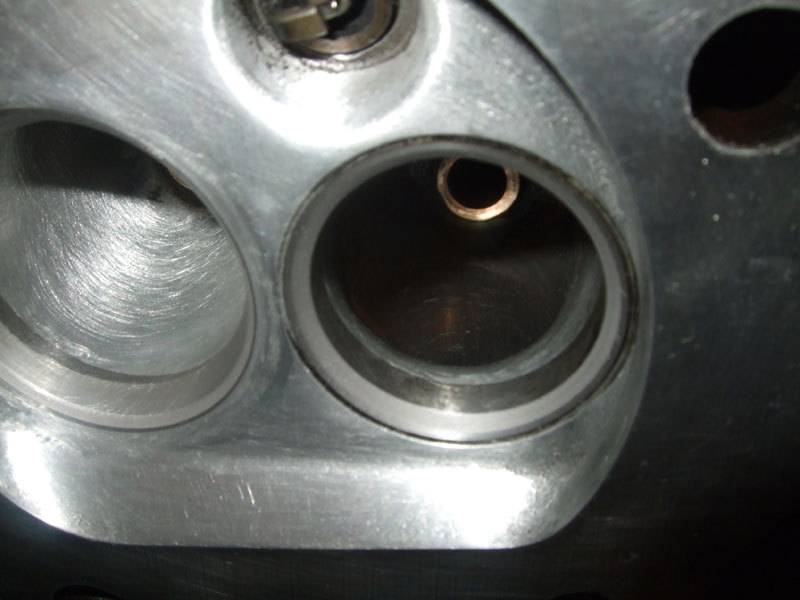

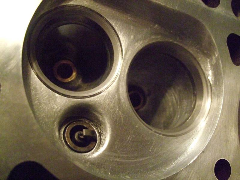

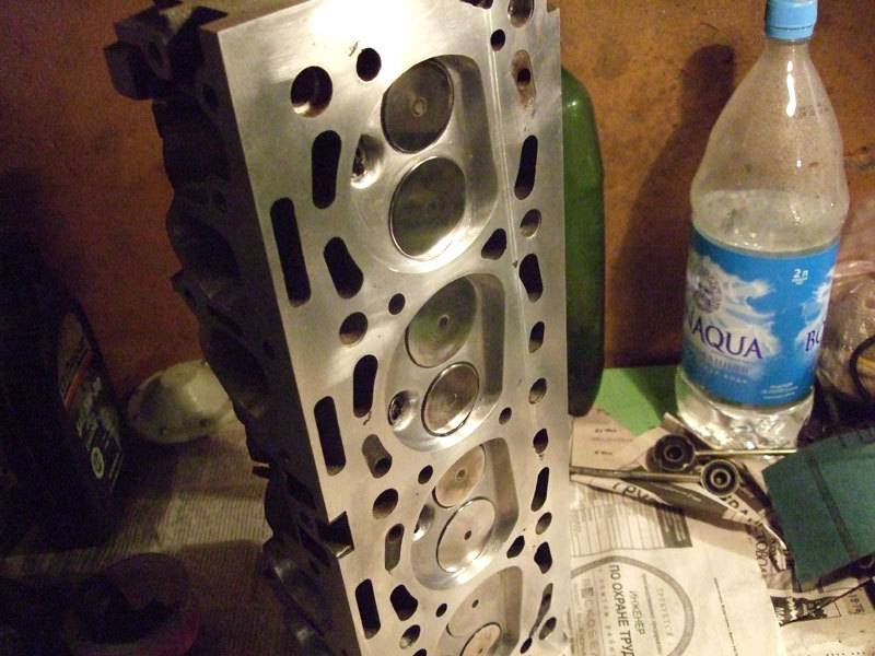

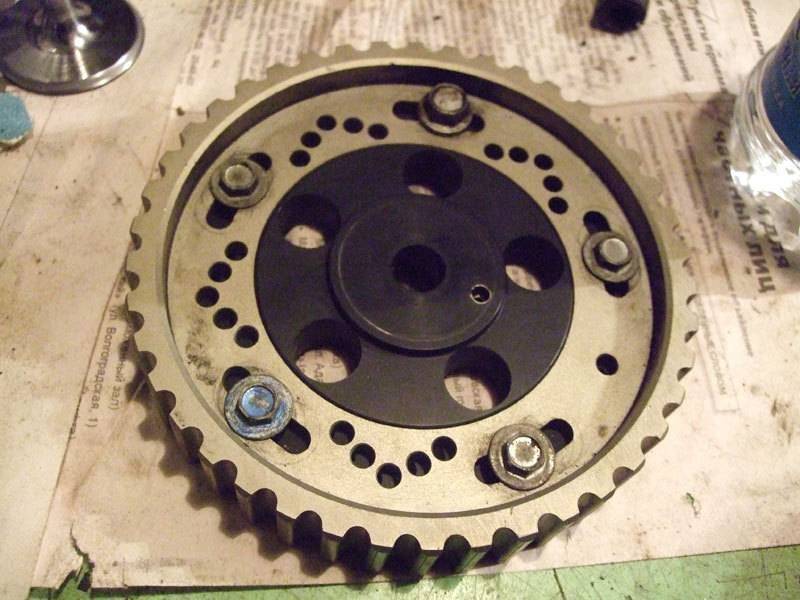

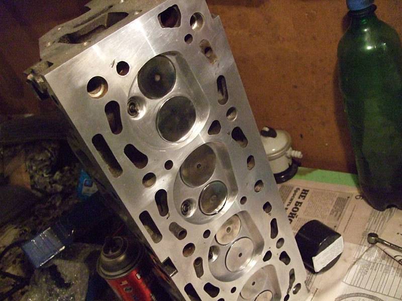

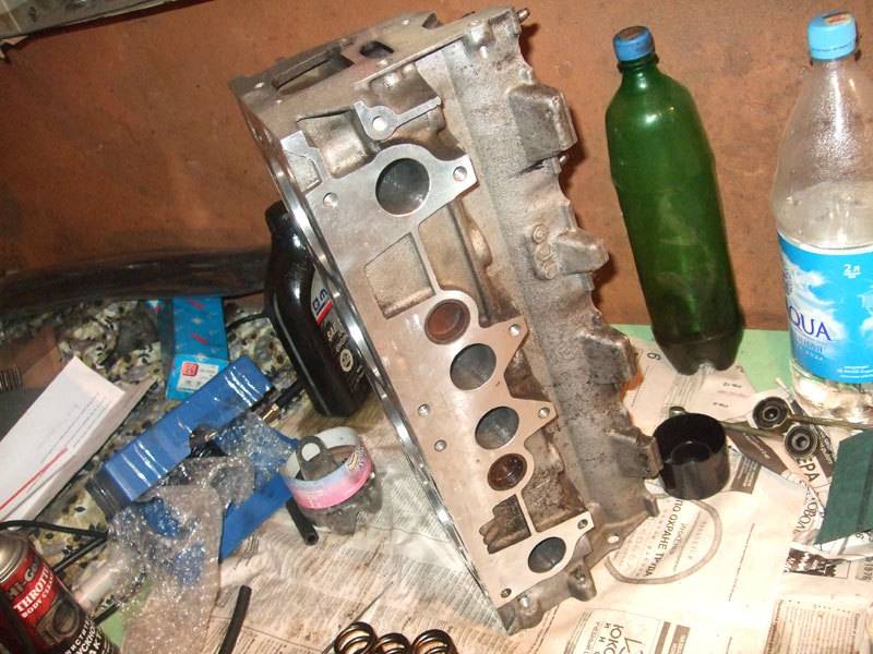

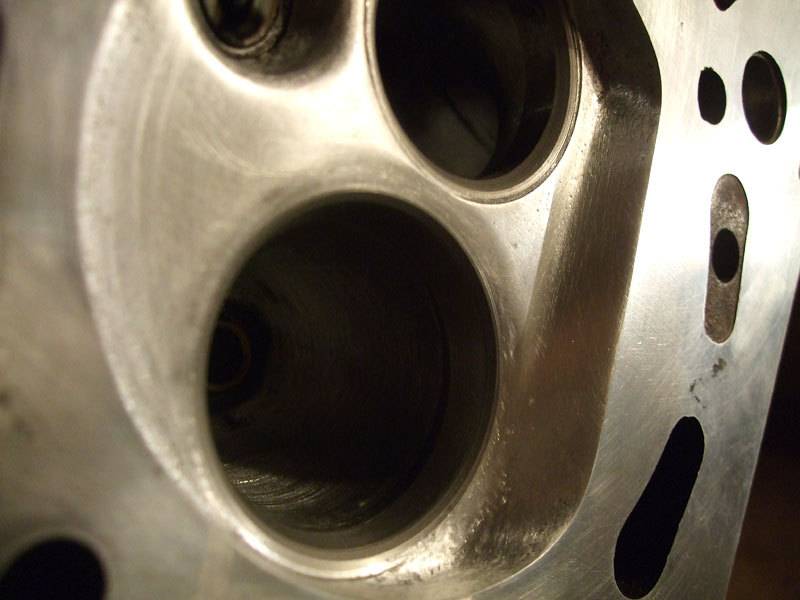

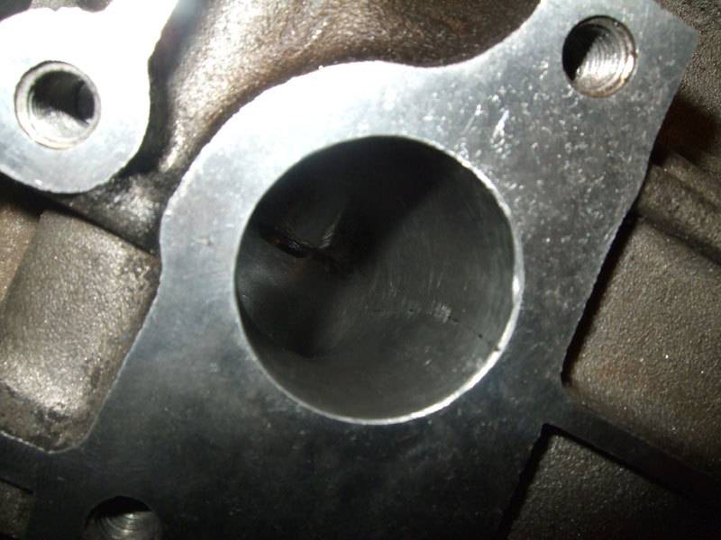

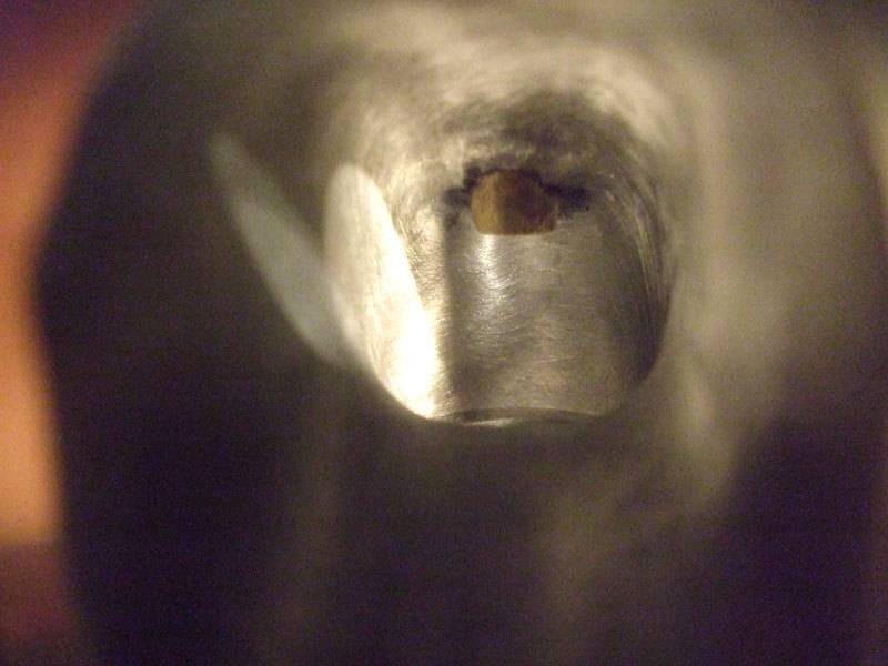

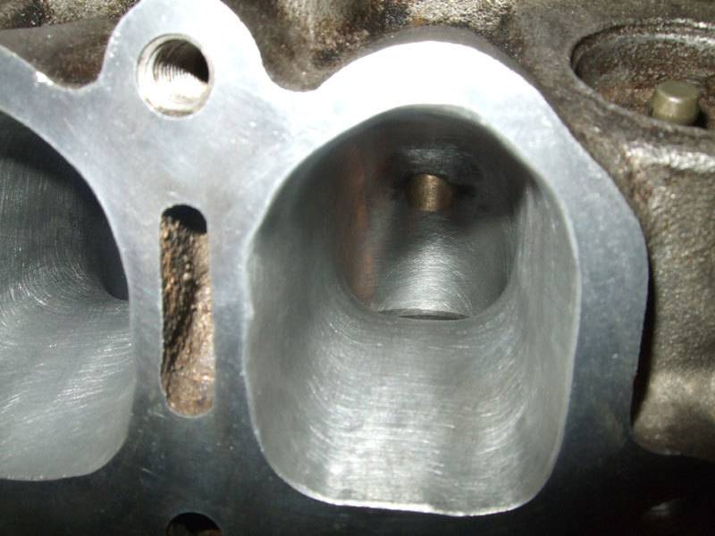

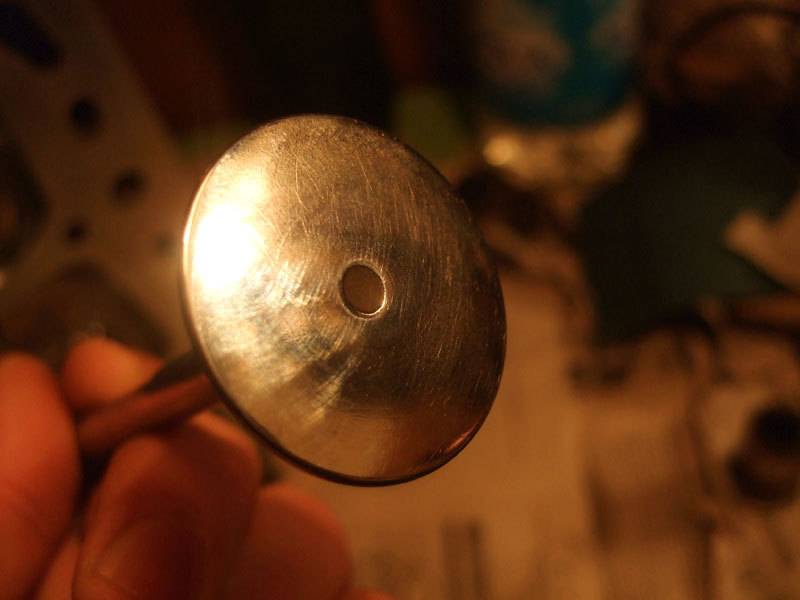

Ну вот готов очередной этап нашего проекта. Теперь это новый уровень наших познаний и достижений. Небольшое описание:- Полная доработка впускных и выпускных каналов- Доработка и полировка камеры сгорания- Восстановление направляющих по технологии K-line- Подрезка седел в три фаски по нашей конфигурации (25*45*75, запорная впускная фаска 1,3 мм, выпуск - восстановление заводских фасок)- Восстановление и подрезка фасок клапанов- Полировка клапанов- Полировка выпускных каналов- Доработка выходов из впускных седел в днище камеры сгорания- Подбор форсированного распределительного вала Catcams- Разрезная шестерня Catcams- Фрезерование всех плоскостей- Доработка выходов отверстий после фрезерования- Вычисление степени сжатия, расчет величины подрезки головки для получения расчетной степени сжатия 11. (придется срезать с головы 1,5 мм)Тут кстати конфуз вышел ) оказывается в прошлом году мы ездили на СЖ 8,8 и это 6,3 до 100 км/ч. И на драге на стоковом моторе и неотстроенных карбюраторах да еще и на такой степени сжатия мы проиграль 0,3 секунды минской хонде црх на b16a моторе имеющей в стоке 160 л.с. Но та хонда была на валах, мозгах, портированной голове, впуске Skunk 2, выпускном коллекторе, сликах. Диностенд показал у нее 200 л.с. Так что как-то так. Потенциала у нас еще завались...- Установка дюралевых тарелов клапанов, которые раза в 2 легче стандартных- Установка усилинных клапанных пружин Dbilas Dinamics- Доработка клапанных пружин в соответствии с рекомендациями подразделения Citroen Sport.Клапана подогнаны и притерты так что держат залитую в камеры сгорания солярку в течении суток (больше не меряли) просто под собственным весом без пружин на перевернутой головке.Итак погнали фотоотчетик:post-2868-0-79825900-1296517058_thumb.jppost-2868-0-94814400-1296517060_thumb.jppost-2868-0-76121600-1296517062_thumb.jppost-2868-0-63320400-1296517064_thumb.jppost-2868-0-10722200-1296517066_thumb.jppost-2868-0-71752400-1296517067_thumb.jppost-2868-0-53686200-1296517069_thumb.jppost-2868-0-70790800-1296517070_thumb.jppost-2868-0-02139100-1296517072_thumb.jppost-2868-0-05017800-1296517083_thumb.jppost-2868-0-14321000-1296517084_thumb.jppost-2868-0-83858200-1296517086_thumb.jppost-2868-0-25668900-1296517088_thumb.jppost-2868-0-34031000-1296517089_thumb.jppost-2868-0-72390900-1296517090_thumb.jppost-2868-0-23065700-1296517092_thumb.jppost-2868-0-48676500-1296517093_thumb.jppost-2868-0-68226200-1296517094_thumb.jppost-2868-0-68824400-1296517095_thumb.jppost-2868-0-53973200-1296517106_thumb.jppost-2868-0-60834400-1296517107_thumb.jppost-2868-0-95859100-1296517110_thumb.jppost-2868-0-79947100-1296517112_thumb.jppost-2868-0-68311900-1296517114_thumb.jppost-2868-0-19176000-1296517116_thumb.jppost-2868-0-28330500-1296517117_thumb.jppost-2868-0-61559700-1296517120_thumb.jpПродолжение следует ...
Приветствую! Как продвижения? Голову уже фрезеровали? Когда будете отстраиваться?Попутно еще вопрос: как ты затягивал болты в голове, как в книге, с доворотом на 300град, или как в рекомендации Puma Racing, моментом в три этапа? Просто впервые у меня в голове обломался болт(хорошо,что второй который я зажимал :) ).
Привет, потихоньку двигаемся. Голову пока полностью собрали и поставили нужные зазоры клапанов.Теперь про затяжку. Я следовал инструкции на прокладке, правда завершающий этап - доворот на 120 градусов забоялся делать. Как бы все держало, однако при откручивании одного болта сзади блока из под него немного полился антифриз. Наверное надо шлифануть немного плоскость блока без гильз. Вообще интересно про пума рейсинг, как бы им не многие довольны, вот почитай про то как он чуваков кинул http://track-monkey.co.uk/pumaracing.htmТеперь что я собираюсь сделать сейчас по затяжке: во-первых основательно почистить резьбу в блоке, потом очень хорошо смазать болты, и все-таки затянуть по заводу (по инструкции к прокладке)

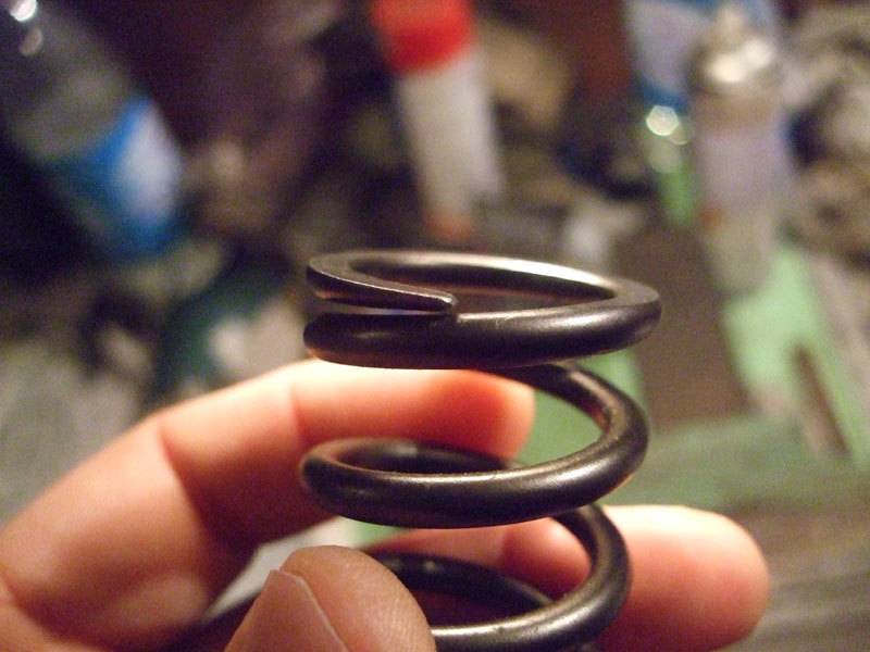

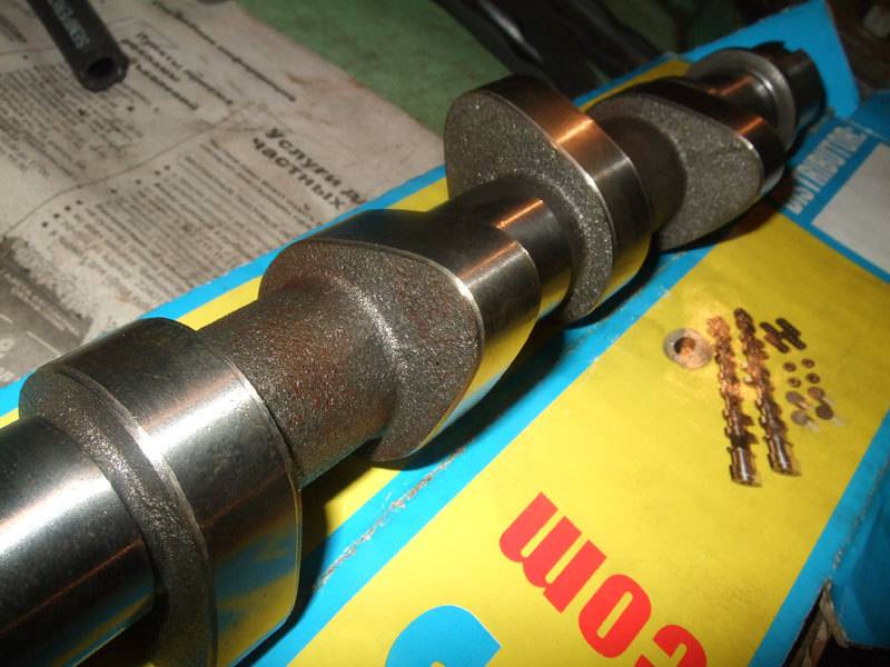

А какие характеристики валов? И где покупали пружины, клапана? и как каналы точили, на глаз?? интересные доработки гбц. ждемс результатов!
Изменено пользователем Farik

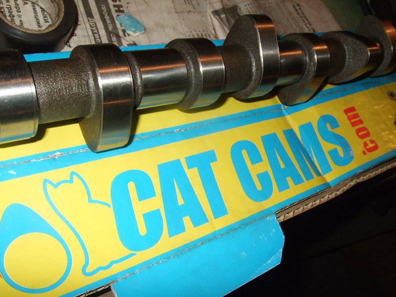

Вал:
INTAKE EXHAUST
clearance [cl] 0.30mm 0.30mm
duration [0.1mm+cl] 282° 282°
duration [1.0mm+cl] 248° 248°
valve lift [cl=0] 12.00mm 12.00mm
cam lift - -
peak angle 110° 110°
timing [1.0mm+cl] 14/54° 54/14°
lift at TDC [cl=0] 3.15mm 3.10mm
REQUIRED PARTS
followers: O.E.M. retainers: O.E.M. springs: O.E.M.
information & important remarks:
# optimized version of successful 4900339 camshaft
# ONLY for dirt track applications and pro street use with adjustable engine management or carburettors

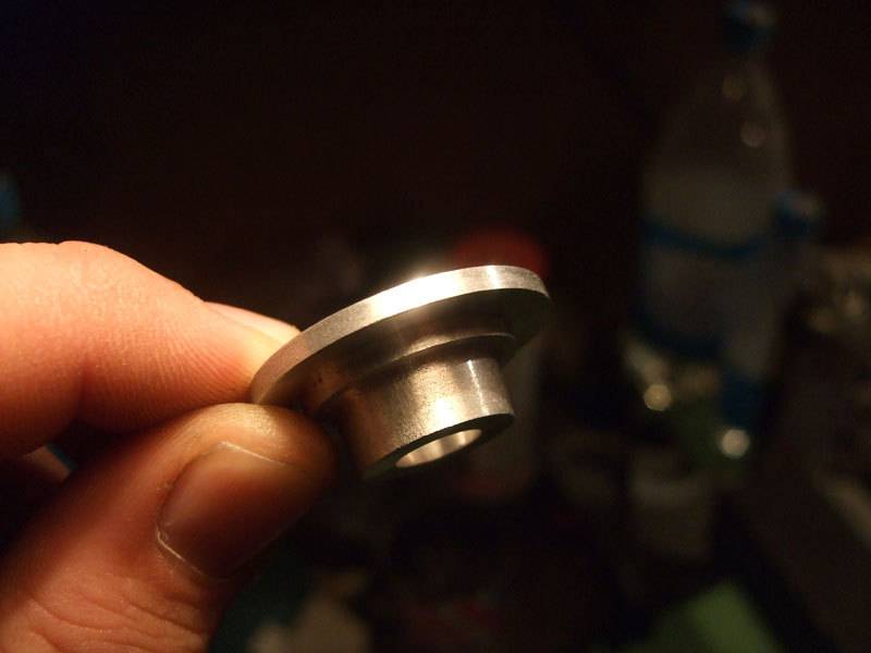

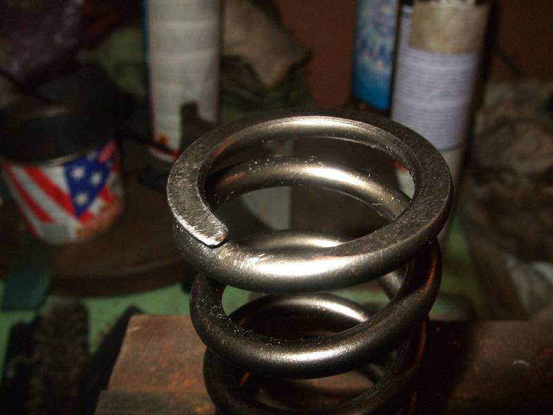

вал заказывали у литовцев http://trt-shop.eu/ - рекомендую, отличные ребята.

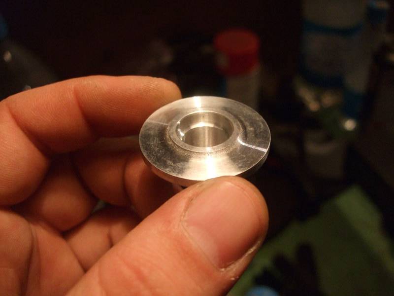

пружины, тарелки и разрезную шестерню у украинцев.
каналы делал не совсем на глаз :)

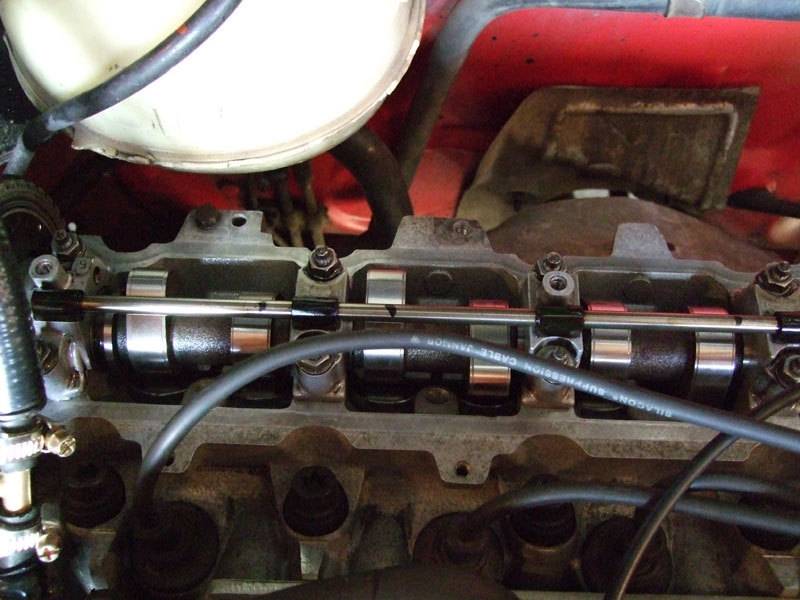

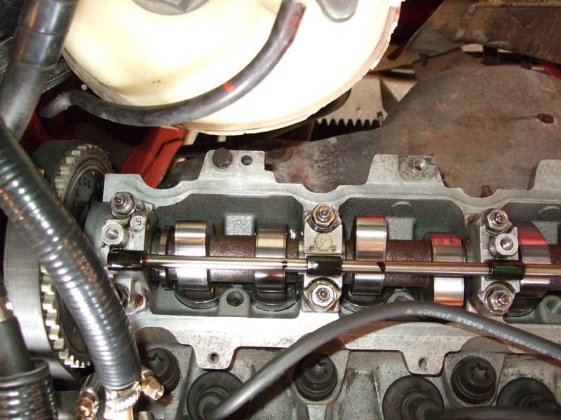

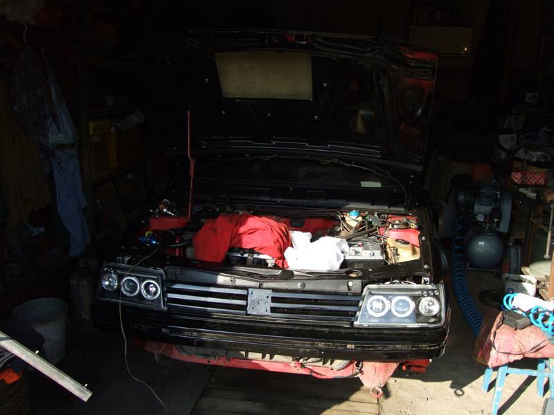

Привет всем, вот получился небольшой фотоотчетик.
Итак проект почти готов, совсем скоро выезд. Вот решил пару шпионских фото выложить. Дальше будет еще много фотографий

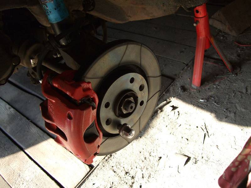

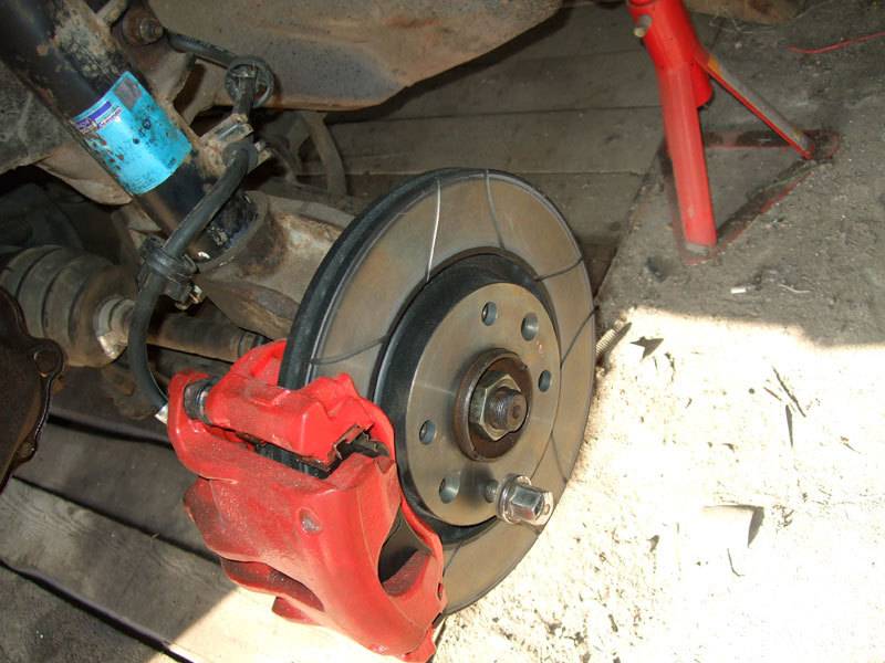

Тормоза Brembo Max увеличенного диаметра с более большим суппортом, колодки тоже Brembo

Кстати вот так надо мыть и чистить головки во время ремонта. Для справки голова прошла более 500 000.
