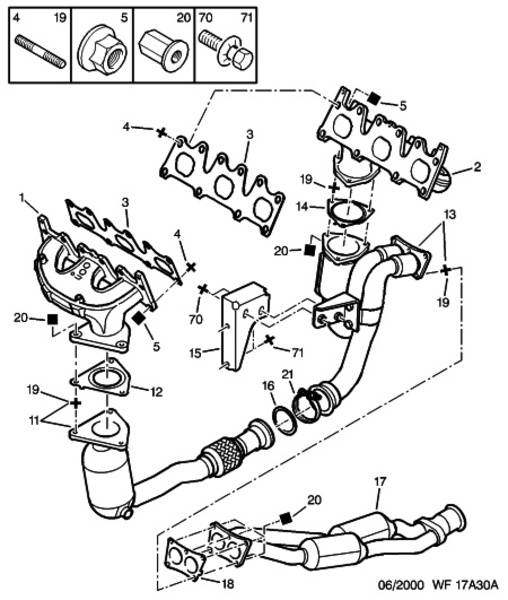

Замерили давление и до катализаторов и после! Сказали все нормально! Предположили что нужно лямбды заменить! РОдные говорт дорогие, какие ставить?! Еще хотел спросить! Есть у кого фотки или схемы выхлопной на 3 литра! А то мастер который давление мерит сказал что у меня всего 2 ката! А тут все пишут что 4-е должно быть!
