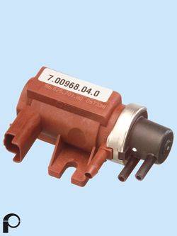

Justas Опубликовано 22 апреля, 2014 Жалоба Поделиться Опубликовано 22 апреля, 2014 подскажите электромагнитный клапан на 1.6 HDI 110 л. с вакумными трубками толька один,или есть ещё такойже, попробывать поменять местами, а то нашёл толька адин. а где нашел то?а то его искали сегодня.слышно при активации,а где,так и не смогли понять Один. Стоит за мотором. Ссылка на комментарий Поделиться на другие сайты Поделиться
WoLos Опубликовано 22 апреля, 2014 Жалоба Поделиться Опубликовано 22 апреля, 2014 подскажите электромагнитный клапан на 1.6 HDI 110 л. с вакумными трубками толька один,или есть ещё такойже, попробывать поменять местами, а то нашёл толька адин.а где нашел то?а то его искали сегодня.слышно при активации,а где,так и не смогли понять Один. Стоит за мотором.а можно по подробней.откуда искать-из ямы,или сверху и с какой стороны Ссылка на комментарий Поделиться на другие сайты Поделиться
Justas Опубликовано 22 апреля, 2014 Жалоба Поделиться Опубликовано 22 апреля, 2014 с ямы и по центру Ссылка на комментарий Поделиться на другие сайты Поделиться
WoLos Опубликовано 23 апреля, 2014 Жалоба Поделиться Опубликовано 23 апреля, 2014 с ямы и по центру спасибо!будем искать Ссылка на комментарий Поделиться на другие сайты Поделиться
Justas Опубликовано 23 апреля, 2014 Жалоба Поделиться Опубликовано 23 апреля, 2014 Такой ищи Ссылка на комментарий Поделиться на другие сайты Поделиться
WoLos Опубликовано 23 апреля, 2014 Жалоба Поделиться Опубликовано 23 апреля, 2014 А если на клапан приходит не 12в,а 10 он будет работать? присоединяюсь к вопросу.на клапан идет 10 вольт,а как понял из прочитанного,должно быть 12.к клапану вакуум подходит и держится довольно долго.а вот на турбину ничего не приходит.тубки и вакуумный ресивер целы Ссылка на комментарий Поделиться на другие сайты Поделиться
WoLos Опубликовано 23 апреля, 2014 Жалоба Поделиться Опубликовано 23 апреля, 2014 Вопрос:поставили на 307 1.6 110hp 2006г электромагнитный клапан с двигателя 2,2 hdi на две трубки.и...все заработало.вакуум на турбине есть и движется шток на турбине.на сканере показывает небольшой недодув,а так все в норме.чревато ли это чем нить для турбины.как я понимаю,раз "грибок" на турбине ходит,значит и турбина нормально работает.какие будут соображения Ссылка на комментарий Поделиться на другие сайты Поделиться

lexa-3648 Опубликовано 24 июля, 2014 Жалоба Поделиться Опубликовано 24 июля, 2014 Такой ищи Подскажет как перепроверить правильность подключения вакуумных трубок? Приходит с усилителя по центру у меня, а на турбину идет с коричневого, крайний черный идет куда-то вверх, я пока не успел посмотреть куда именно. Правильно ли он у меня подключен? Да и как проверить работоспособность данного клапана? 1.6hdi 110 сил. (снимал, легкими постукиваниями щелкает ) Цитрин приговорил турбу и вакуум. Турбу поменял, нашел пробитую трубку от вакуумного насоса к усилителю(поменял), но машина не едет и дует на 3т на 0.5 меньше, на прямую подавали, передув. Вот и пытаюсь понять что и куда копать!? HELP Ссылка на комментарий Поделиться на другие сайты Поделиться
Модератор Citrin Опубликовано 24 июля, 2014 Модератор Жалоба Поделиться Опубликовано 24 июля, 2014 Верхний штуцер на клапане!-вход вакуума от вакуумного ресивера. Второй штуцер - выход на турбину. Ссылка на комментарий Поделиться на другие сайты Поделиться
lexa-3648 Опубликовано 24 июля, 2014 Жалоба Поделиться Опубликовано 24 июля, 2014 Верхний штуцер на клапане!-вход вакуума от вакуумного ресивера. Второй штуцер - выход на турбину. Спасибо. А куда крайний черный идти должен? Ссылка на комментарий Поделиться на другие сайты Поделиться
