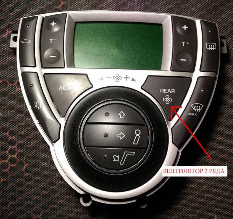

Пежо 807. Система отопления и кондиционирования.
    Рекомендованные сообщения
    7 минут назад, Yraz сказал:
    ясно, спасибо, будем смотреть)))
    Там ломаться на плате управления особо нечему. Раньше на ксаре не работал кондиционер, потом вентилятор перестал работать. Решилось заменой двух транзисторов, (большие круглые их еще на термопасту садить нужно). Я их на радиорынке в жданах покупал по 2$ вроде. Родных небыло, поставил советские аналоги.

    15 часов назад, Igor_туе86 сказал:
    Может попробовать подкинуть другой блок управления климой?
    Это где температуру выбираешь и все остальное - это я уже заменил.
    Поделиться на других сайтах
    17 минут назад, Димыч. сказал:
    Что в этом блоке может испортиться?
    Я просто предположил, всякое бывает.

    загудел вентилятор в салоне, где-то слева впереди (в районе двери,что-ли). Кто-то разбирал? Менял или чистил/смазывал? Насколько это сложно, муторно и глубоко? Есть какой-то мануал?
    Под приборной панелью. Снять декор в ногах водителя, включая вещевой ящик, выкрутить блокировочный саморез, весь моторчик повернуть в лево и выстигнуть из корпуса улитки, внимание на провод с фишкой он короткий
    18 часов назад, sbw_kharkov сказал:
    Я недавно туда лазил. Легко и просто там всё:
    и по поводу вентилятора: если его менять, то чем? искать точно такой же? Или подойдет что-то другое, "от компьютера", например? Если не подойдет, то от каких авто еще подойдет? Есть риск, что б/ушный тоже будет шуметь.
    Пока не "дошли руки" все это разобрать - не хочу это делать по два раза, хочу заранее замену иметь.
    (вентилятор то гудит - после кочек, то не гудит, вроде ездить можно...)
    10 часов назад, Димыч. сказал:
    Ставил от компьютера (80 мм).
    Спасибо! Как по опыту, он там долго живет? (в компьютере нет такой тряски и перепада температур)
    И какой толщины он там? (бывают "обычные", как на корпус, и "тонкие", как на кулер процессора)
    Ставил в 15 году, больше о нём не вспоминаю. Толщина 25 мм, вроде. Обычный кулер из блока питания.
