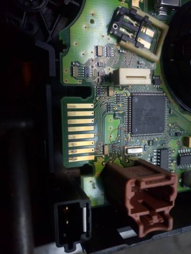

Radbit Опубликовано 25 мая, 2011 Жалоба Поделиться Опубликовано 25 мая, 2011 Может где-то есть описание, желательно с фотками, как разобрать переключатель поворотов с торца (там где включается ближний и габариты). фотку разобранного видел, а как разобрать - нет. не хотелось бы потом попасть на какие-нибудь сломанные пластиковые фиксаторы, из-за которых придётся всю стрекозу менять. Разобрать переключатель с торца не получится пока не снимишь весь подрулевой блок, затем разбираешь сам блок (ничего сложного нет, отверткой, аккуратно, открываешь защелки), от платы идут 2 шлейфа, один в левую рукоятку второй в правую, только после отсоединения шлефа можно разбирать торцевую часть.Кстати беда с ближним светом не только у пыжей, у всех моделей PSA в которых стоит такой подрулевой блок. Вся проблема в износе контактных площадок, они отклеиваются от основы и подкорачивают между собой, что и приводит к самопроизвольному включению света и др. проблемам(свет включается и разряжает аккум за ноч, а хозяин думает - в чём проблема?). Кстати все лечится , однако проблемотично. Ссылка на комментарий Поделиться на другие сайты Поделиться
ruban111 Опубликовано 25 мая, 2011 Жалоба Поделиться Опубликовано 25 мая, 2011 переключатель с торца отлично разбирается:1- острым концом ножа выколупываем кнопку (там ни чего не должно сломаться)2- под кнопкой есть сдваивающийся зажим, его аккуратно сжимем плоскогубцами и аккуратно надавливая на него вытягиваем верхнюю часть переключателя (но аккуратно без рывка т.к. от нее идет шлейф в основной блок стреказы - я его выдернул и пришлось все снимать и разбирать чтобы вставить его в разъем)Но лучше все делать дома на снятой стрекозе т.к. в этой переключалке есть мелкие пружинки которые могут выскачить и потеряться. Стрекоза снимается за 15 мин. Ссылка на комментарий Поделиться на другие сайты Поделиться

Дмитрий Опубликовано 1 июня, 2011 Жалоба Поделиться Опубликовано 1 июня, 2011 есть модели без кнопок. как там быть???Я делал так: вставлял под крутёлку нож, и осторожно вращая (поддевая) страгивал её вдоль оси переключателя, потом обхватывал крутёлку ладонью и аккуратно стягивал (чтобы пружинки не разлетелись). Кнопки трогать не надо, оно и так не сломается. Ссылка на комментарий Поделиться на другие сайты Поделиться
