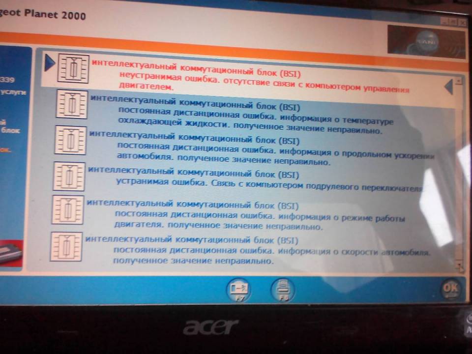

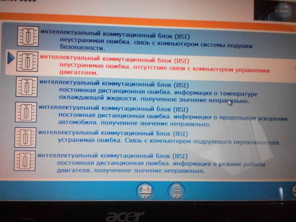

Владимирq Опубликовано 6 августа, 2019 Жалоба Поделиться Опубликовано 6 августа, 2019 Здравствуйте. сегодня подъехал к дому, машина дернулась и заглохла. заводиться не хочет. Лексия выдала следующие ошибки.. кто с таки встречался? что делать? Ссылка на комментарий Поделиться на другие сайты Поделиться
патроль Опубликовано 6 августа, 2019 Жалоба Поделиться Опубликовано 6 августа, 2019 Только что, Владимирq сказал: что делать? Искать связь. Часто виноват разъем под фильтром. Какой точно не знаю. Попробуй передернуть оба. Потом, странные у вас лексии. Моя обычно при "ок" выдает схему участка поврежденной цепи, которую нужно и как проверить. Что-то много ошибок? Может они с бородой? Ссылка на комментарий Поделиться на другие сайты Поделиться
Владимирq Опубликовано 6 августа, 2019 Жалоба Поделиться Опубликовано 6 августа, 2019 а под каким фильтром? разве не под рулем? Ссылка на комментарий Поделиться на другие сайты Поделиться
Владимирq Опубликовано 6 августа, 2019 Жалоба Поделиться Опубликовано 6 августа, 2019 пока проблема решилась бросом аккумуляторной клемы. разобрал под рулем блок. подергал провода повынимал и повставлял штекера. пока работает. ошибки стерлись Ссылка на комментарий Поделиться на другие сайты Поделиться
патроль Опубликовано 6 августа, 2019 Жалоба Поделиться Опубликовано 6 августа, 2019 В моторном отсеке, за аккумулятором, под воздушным фильтром, расположены круглые большие разъемы, которые соединяют жгуты моторного с салоном. Если, после передергивания, результата не будет и разъемы в хорошем состоянии, бери тестер, схему и проверяй связь. И все таки, попытайся щелкнуть по этой ошибке, или, когда она засвечена красным щелкнуть по "ок" должна открыться схема этого провода. Не может быть чтобы программы прибора были разные. Только что, Владимирq сказал: ошибки стерлись Снятием клеммы аккумулятора? Ссылка на комментарий Поделиться на другие сайты Поделиться
