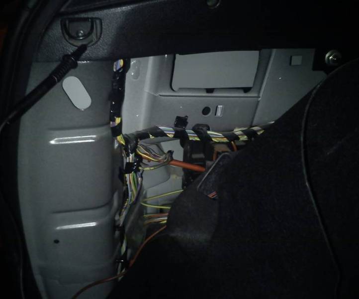

mandrew Опубликовано 25 октября, 2012 Жалоба Поделиться Опубликовано 25 октября, 2012 Вот и я долго с этим мучался и нашел выход... 1.Разбираем задний левый плафон,снимаем плату с лампочками . Под лампой противотуманки стоит красный светофильтр-его убираем собираем всё на место. 2.Под обшивкой находим жгуты .... 3.Ищем серый провод идущий в левую фару ,откусываем его ,провод идущий к машине изолируем а к фаре соединяем по рисунку Итого мы пожертвовали задней противотуманкой но получили 2 лампочки заднего хода.... Ссылка на комментарий Поделиться на другие сайты Поделиться
Don Опубликовано 25 октября, 2012 Жалоба Поделиться Опубликовано 25 октября, 2012 Итого мы пожертвовали задней противотуманкой но получили 2 лампочки заднего хода....Ну и как эффект?Где-то тема была, Евгеник вроде создавал, по этому вопросу, так он вместо штатной лампы ставил диодную мощную какую то, где только цоколь надо было переделать под наш фонарь. Выходило хорошо! Ссылка на комментарий Поделиться на другие сайты Поделиться
