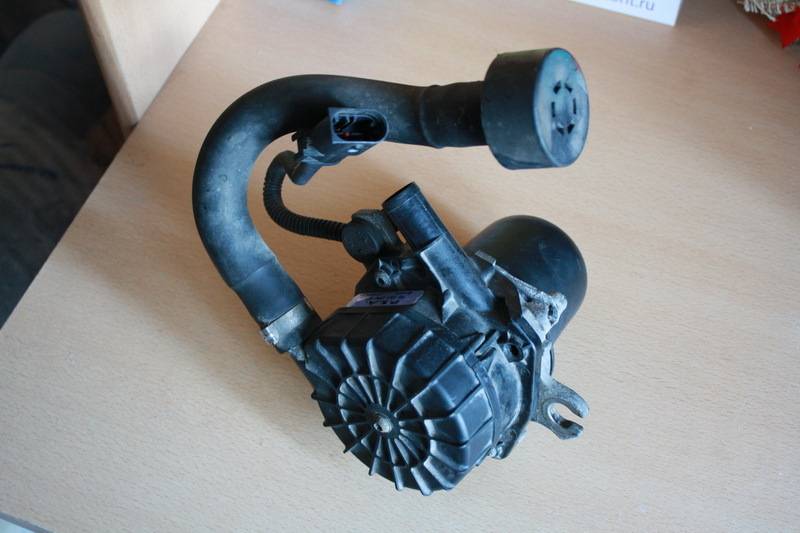

golovnev Опубликовано 6 июля, 2011 Жалоба Поделиться Опубликовано 6 июля, 2011 (изменено) Время от времени горит ошибка Engine antipollution system defective, был на нескольких диагностиках, в том числе и на Сифе, вердикт один - нужно менять воздушный насос. Он работает в паре с катализатором и снижает выбросы вредных газов в атомсферу пока двигатель холодный. Неисправность на поведение машины не влияет, только слегка загрязняет атмосферу.Приобрел сегодня его. Может кто-то менял и подскажет как его снять-поставить. Самому реально его заменить или лучше ехать на СТО?UPDATE: А вот и сам насос для 607 2.2 бензин Изменено 16 мая, 2014 пользователем Ректор Ссылка на комментарий Поделиться на другие сайты Поделиться

lexus666 Опубликовано 6 июля, 2011 Жалоба Поделиться Опубликовано 6 июля, 2011 только вот на фото не тот насос которвй стоит на этом моторе !!! Ссылка на комментарий Поделиться на другие сайты Поделиться
golovnev Опубликовано 6 июля, 2011 Автор Жалоба Поделиться Опубликовано 6 июля, 2011 только вот на фото не тот насос которвй стоит на этом моторе !!!фото насоса в первом посте взял из интернета. У меня 2.2 бензин 2000г, а насос взял б/у'шный с 2.2 дизель 2003 года. Не подойдет? Daiver, спасибо! значит и сам справлюсь Ссылка на комментарий Поделиться на другие сайты Поделиться
lexus666 Опубликовано 6 июля, 2011 Жалоба Поделиться Опубликовано 6 июля, 2011 (изменено) вот тут почитай и увидьшь как он выглядит ,а тут его реанимация,кстати он снимается очень легко!! Изменено 6 июля, 2011 пользователем lexus666 Ссылка на комментарий Поделиться на другие сайты Поделиться
Модератор Daiver Опубликовано 7 июля, 2011 Модератор Жалоба Поделиться Опубликовано 7 июля, 2011 ГЫ))))) посмотрел фото. На картинке насос системы ЕСП Ссылка на комментарий Поделиться на другие сайты Поделиться
Модератор Citrin Опубликовано 7 июля, 2011 Модератор Жалоба Поделиться Опубликовано 7 июля, 2011 Точно, пля, трубку то я вчера и не заметил Ссылка на комментарий Поделиться на другие сайты Поделиться
golovnev Опубликовано 7 июля, 2011 Автор Жалоба Поделиться Опубликовано 7 июля, 2011 (изменено) вот тут почитай и увидьшь как он выглядит ,а тут его реанимация,кстати он снимается очень легко!!Спасибо, попробую реанимировать свой, раз такое дело. Для 2.2 бензин нового насоса у меня нет.Фото в первом посте заменил на действительное, дабы не сбивать людей столку. Изменено 7 июля, 2011 пользователем golovnev Ссылка на комментарий Поделиться на другие сайты Поделиться
