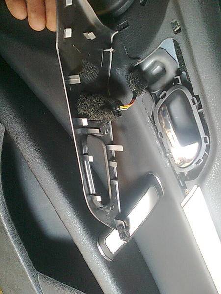

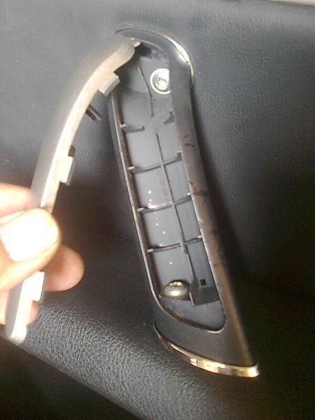

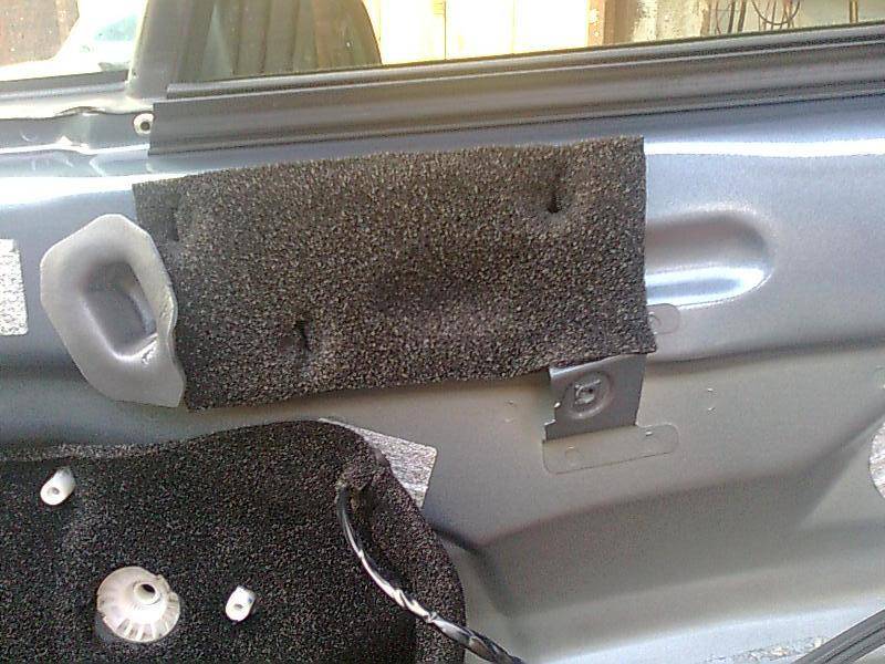

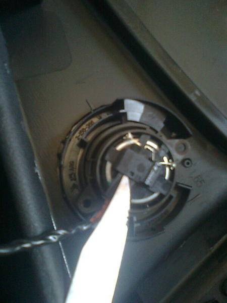

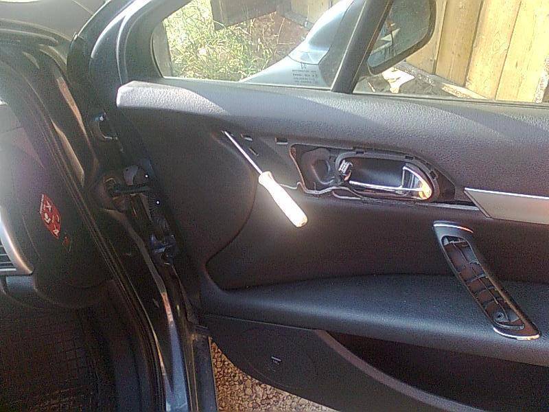

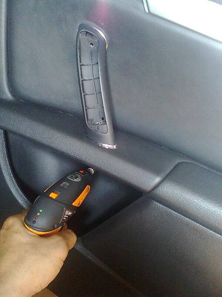

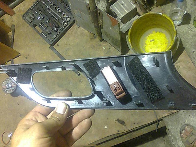

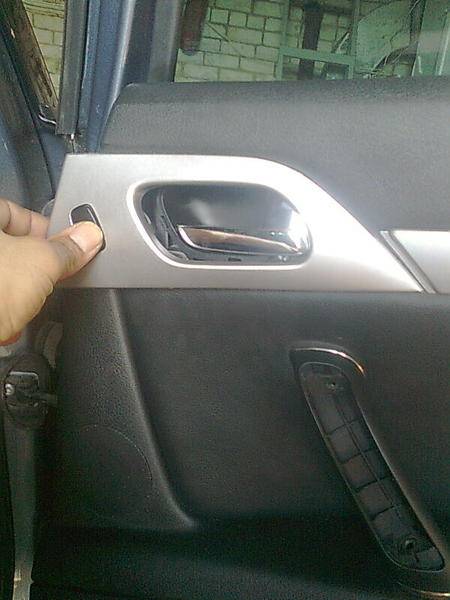

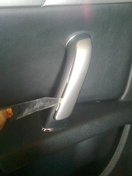

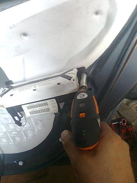

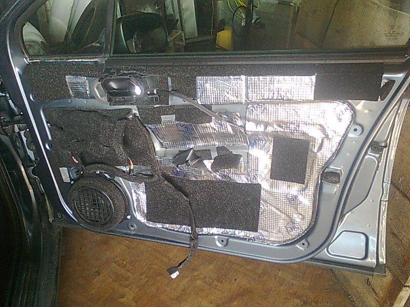

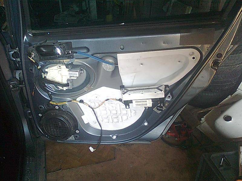

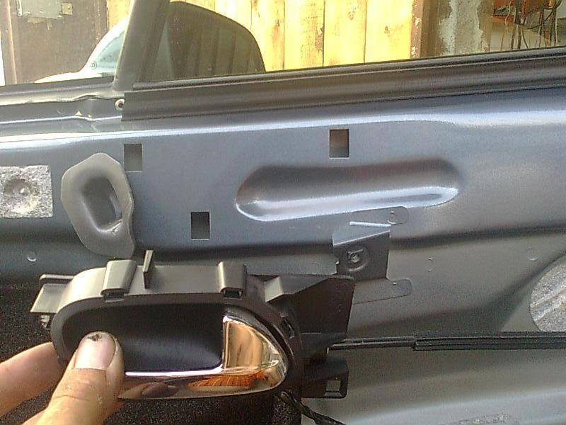

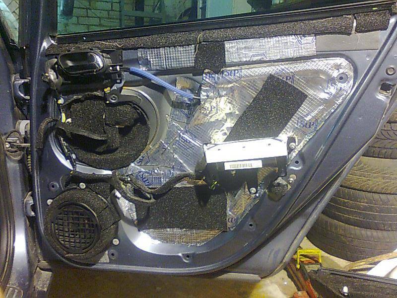

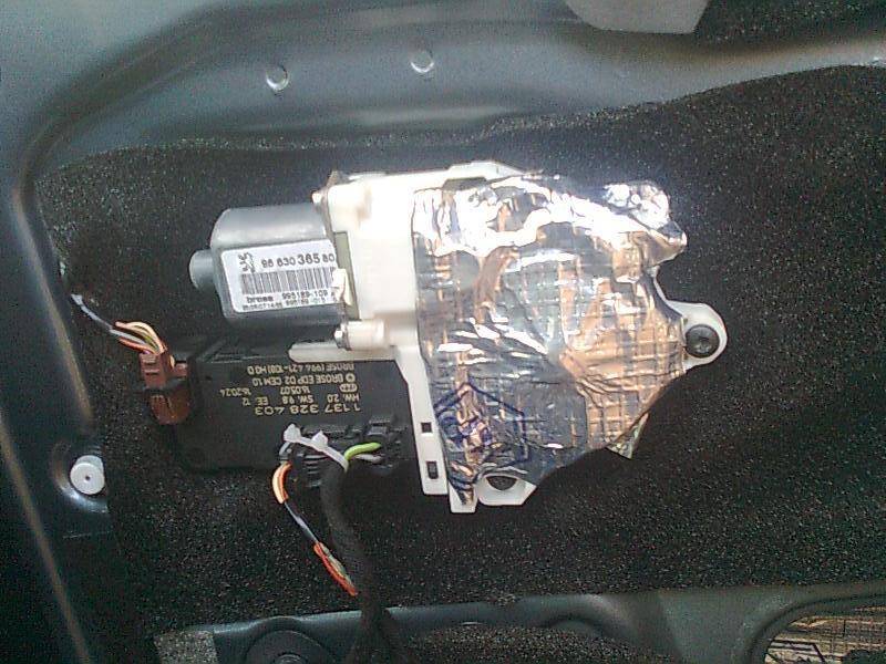

chub Опубликовано 25 июля, 2011 Автор Жалоба Поделиться Опубликовано 25 июля, 2011 (изменено) начинаем снимать обшивку по началу снимаем дек.обрамление, начинаем тянуть снизу и сбоку(как на рис), после слегонца приподымаем вверх и приопускаем, когда всё отщекнётся обрамление вытягивается в бок(в сторону руки) в водительской двери в ручке откручиваем саморез под резинкой и дастаём ручку с кнопками в пасажирской двери, два самореза в ручкечке в задних дверях саморезы в ручке и под ней в кармашке дашьше нужно отщелкнуть клипсы, проще всего потянув на себя нижнюю и боковые части по очереди, далее приподымаем обшивку вверх, но в передней части передней двери, нужно нажать на защёлку, чтоб не мучаться и неломать крепление, на задней обшивке дополнительного крепления нет далее снимаем стеклоподъёмник и удаляем штатную шумку Изменено 1 сентября, 2011 пользователем chub Ссылка на комментарий Поделиться на другие сайты Поделиться

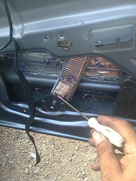

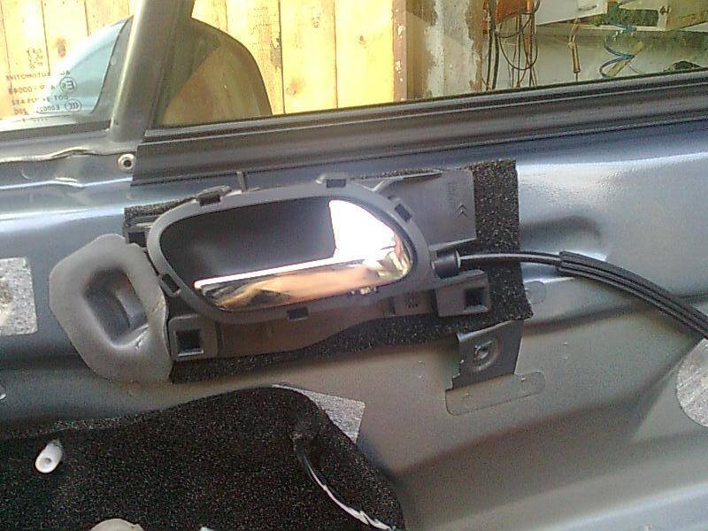

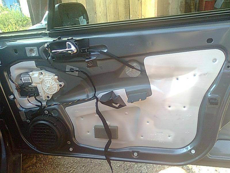

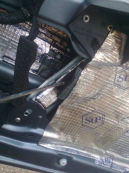

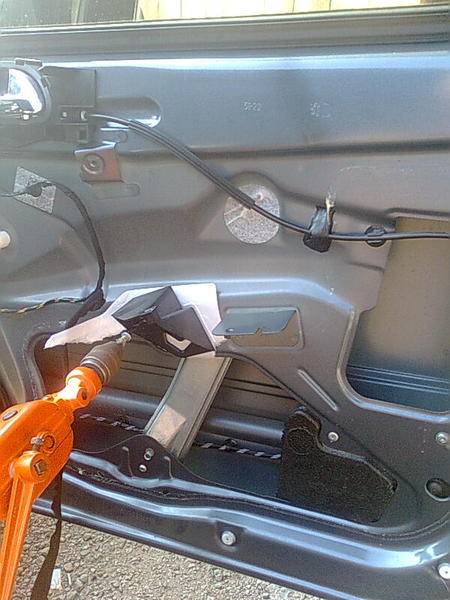

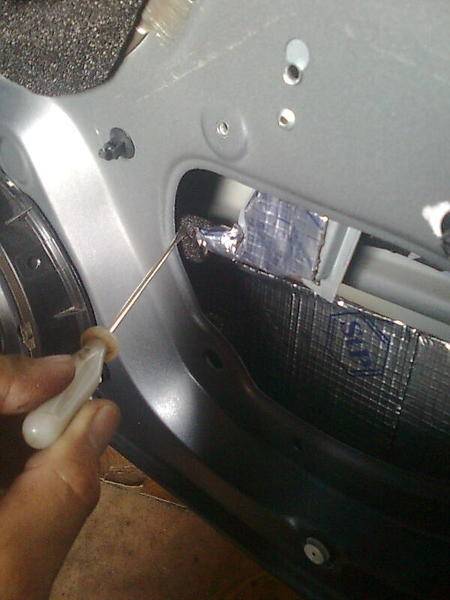

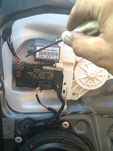

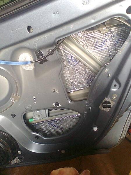

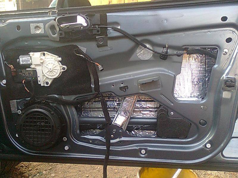

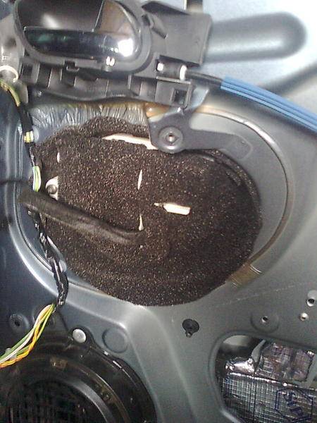

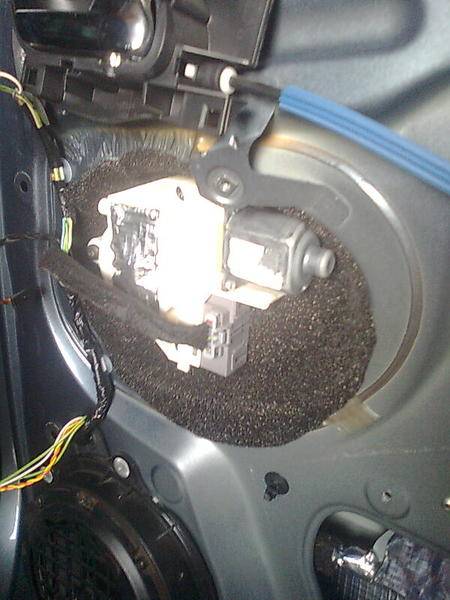

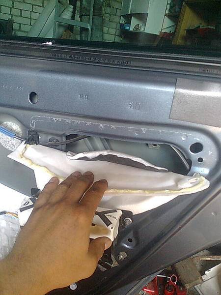

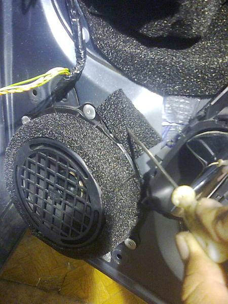

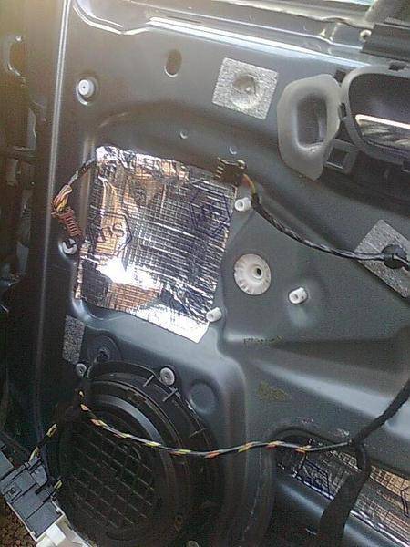

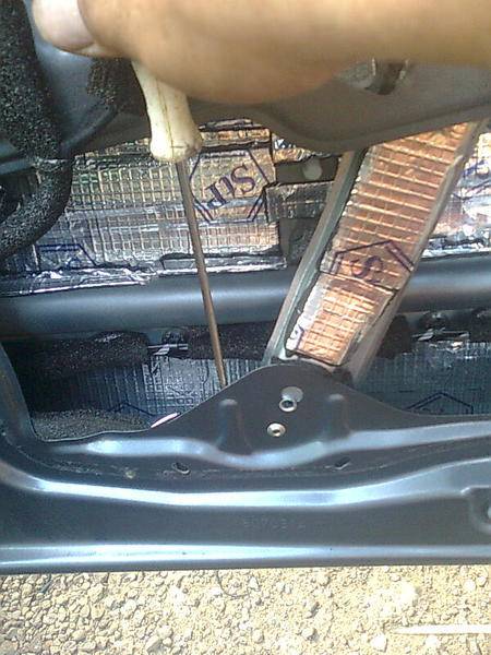

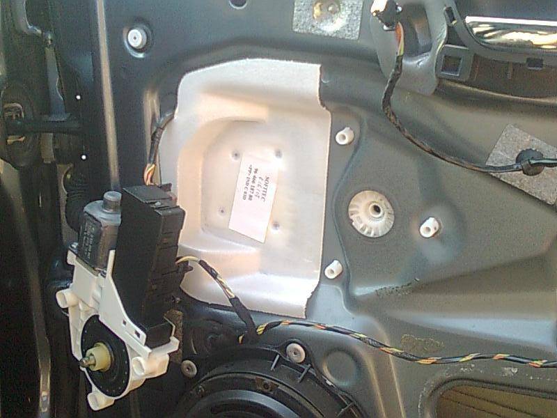

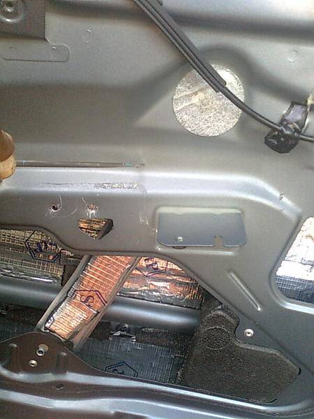

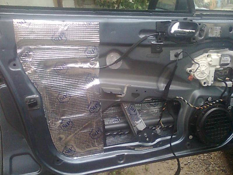

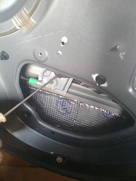

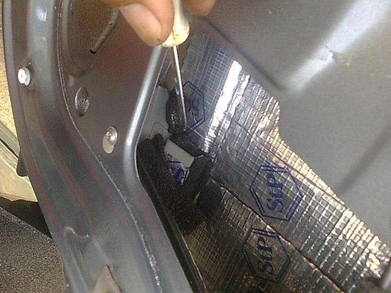

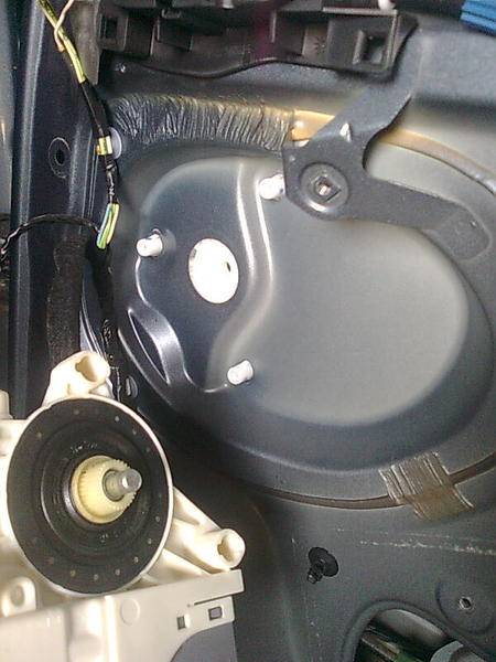

chub Опубликовано 25 июля, 2011 Автор Жалоба Поделиться Опубликовано 25 июля, 2011 (изменено) всё тщательно обезжириваем внутри и снаружи, где будете клеить внутри везде, где пролазит рука обклеиваем вибропластом (я например использовать вибропласт 1.5мм. , он самый дешевый, да и на мой взгляд большего т.е. толще клеить смысла нету, только двери утежелите) Самые злачные места, где дребезг; моторчик стеклоподъёмника, тросики стеклоподъёмника в своей оболочке, напрляющая стеклоподъёмника, тросик стеклоподъёмника об направляющую планку, все провода обворачиваем в битопласт далее смотрим на фото и делаем примерно так (рис. где отвёрткой указанно конкретное место - это откуда идёт дребезг), после обклейки дверьки изнутри врубайте басистое музло и слушайте, что эщё дребезжит Изменено 1 сентября, 2011 пользователем chub Ссылка на комментарий Поделиться на другие сайты Поделиться

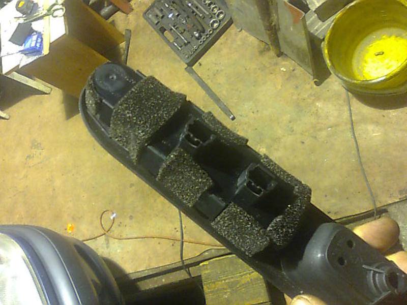

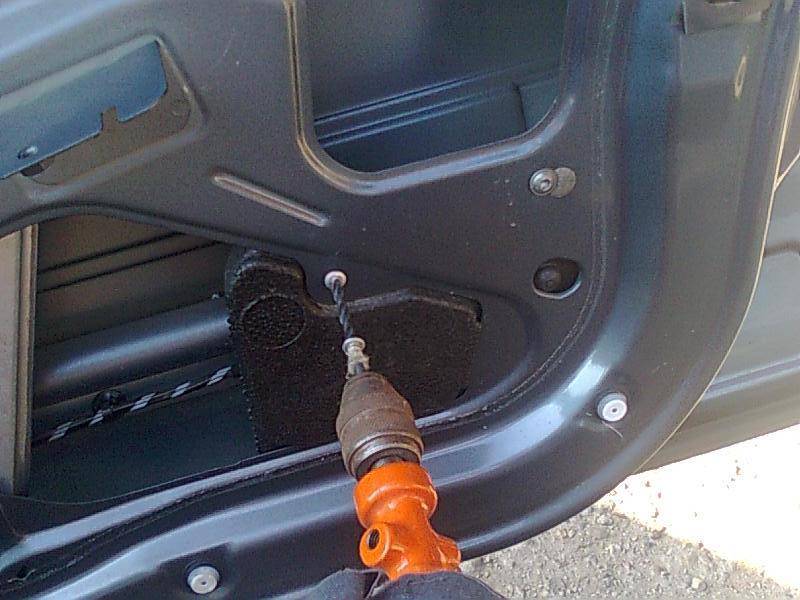

chub Опубликовано 28 июля, 2011 Автор Жалоба Поделиться Опубликовано 28 июля, 2011 (изменено) далее устраняем оставшийся дребезгесли дребезг всёравно остался, то возможно это инородний предмет на дне двери (обломаные клипсы, заклёпки) либо тросик стеклоподъёмника об направляющую, либо хана динамику, чтобы проверить снимаем динамик путём высверливания клёпок(потом приклепаете назад) и врубаем музло, у меня один динамик своё оджил Изменено 1 сентября, 2011 пользователем chub Ссылка на комментарий Поделиться на другие сайты Поделиться

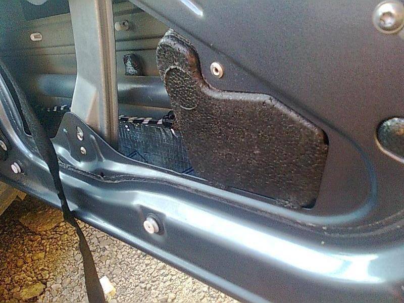

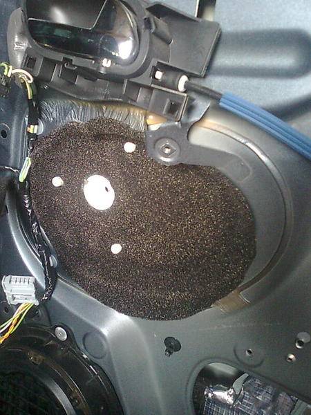

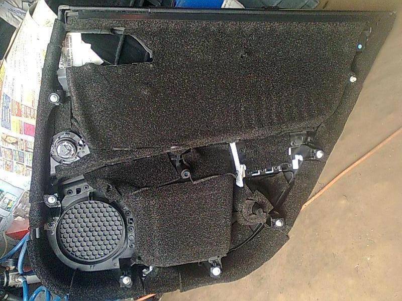

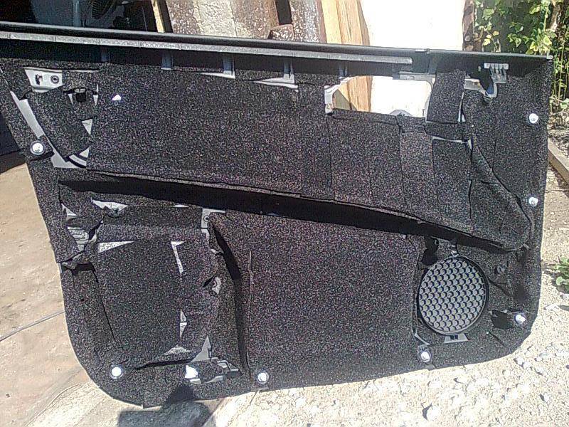

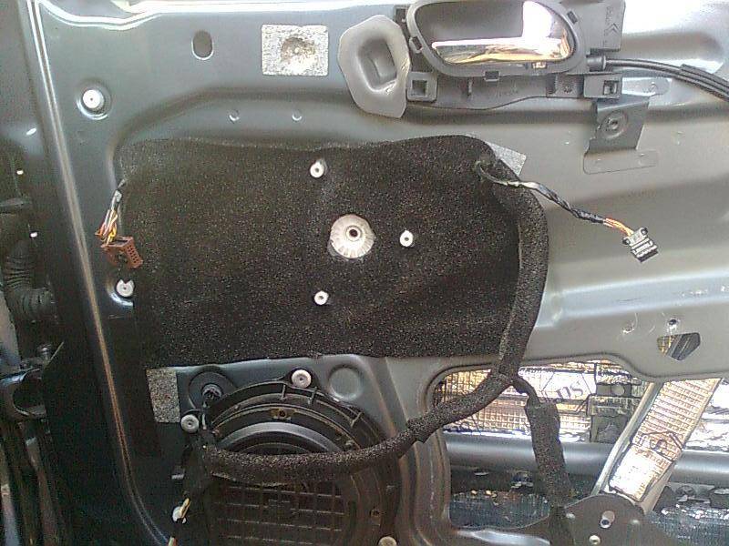

chub Опубликовано 29 июля, 2011 Автор Жалоба Поделиться Опубликовано 29 июля, 2011 (изменено) саму обшивку двери обклеивае битопластом дабы избежать скрипов при перепаде температур Изменено 1 сентября, 2011 пользователем chub Ссылка на комментарий Поделиться на другие сайты Поделиться

Ecventor Опубликовано 23 октября, 2012 Жалоба Поделиться Опубликовано 23 октября, 2012 (изменено) Не пойму, зачем делают 2 слоя вибры. Зачем виброизолировать внутреннюю металлическую панель двери? Имхо, она и так жесткая весьма. Изменено 23 октября, 2012 пользователем Ecventor Ссылка на комментарий Поделиться на другие сайты Поделиться
chub Опубликовано 23 октября, 2012 Автор Жалоба Поделиться Опубликовано 23 октября, 2012 чтобы придать качество звучанию, сделай одну дверь и сравни разницу, звук у тебя будет внутри салона а не на улице играть.Шумку делаю кому интересно все вопросы в лс или по тел. Ссылка на комментарий Поделиться на другие сайты Поделиться
Ecventor Опубликовано 23 октября, 2012 Жалоба Поделиться Опубликовано 23 октября, 2012 Я полностью виброизолировал внешнюю жесть двери, оставил родную недошумку, которая покрывает всю внутреннюю панель двери, и наклеил на нее еще этого пористого темно-серого материала, как на фотках. На приличной громкости на улице в основном бубнение саба слышно, ибо багажник не изолирован. Сейчас трещит только одно - блок управления зеркалами, да и то на узкой полосе частот. Если джойстик немного прижать рукой, то вообще никакого треска нет. Разбирать его пока руки не дошли.Я, конечно, понимаю, что завибрить эти перегородки тоже неплохо, но критичным не считаю. Небюджетно, да и лишнее утяжеление двери. Ссылка на комментарий Поделиться на другие сайты Поделиться
chub Опубликовано 23 октября, 2012 Автор Жалоба Поделиться Опубликовано 23 октября, 2012 оставил родную недошумку, которая покрывает всю внутреннюю панель двери, и наклеил на нее еще этого пористого темно-серого материала, как на фотках.- это тоже самое, что в калонке насверлить дырок ( дабы звонче арала) Ссылка на комментарий Поделиться на другие сайты Поделиться
