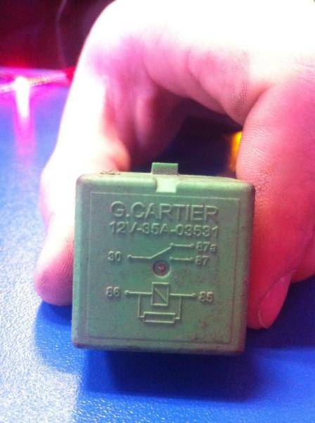

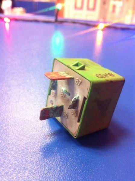

Друзья подскажите пожалуйста где найти такой датчик на вентилятор охлаждения на пыжик 206 1,4i
На разборке,так на 406 похожие стоят.
Спасибо )
так это не датчик, а реле включения вентилятора. Все они одинаковые в принципе и должны подходить хоть от пежо, хоть от жигулей) у меня лично 3 штуки таких стоит в коробке сразу над радиатором

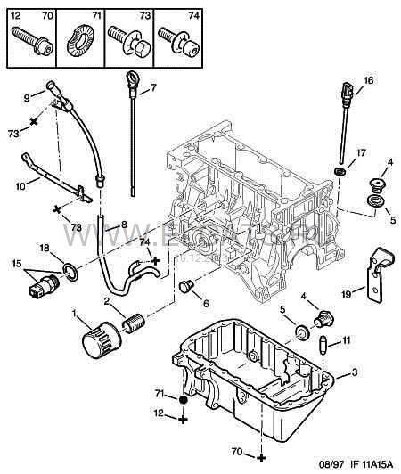

Подскажите где находится датчик давления масла, пежо 406, 1.8 16 v, бензин?
Он находится под впускным коллектором.
Более точнее можно? Над топливным фильтром?
Топливный находится около бака.А датчик находится выше маслянного фильтра.
Извиняюсь, выше масляного фильтра, датчик mtkjuj или серого цвета. Объясните, как работает датчик - поперло масло через него, где-то с середины, но не по резьбе
Вот он, вот он, этот коварный тип гражданской наружности!™ (Простоквашино)
Под №15

Благодарю за иллюстрацию!!!
СПАСИБО МНОГО,лучше пиво.
