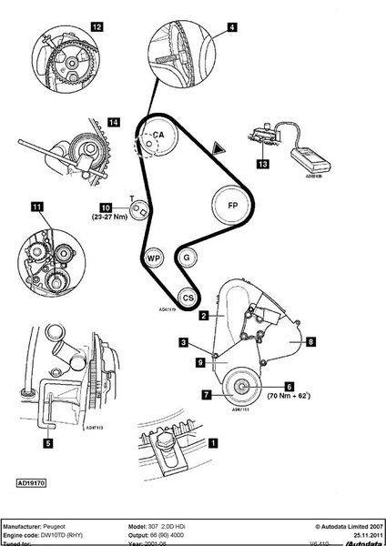

Pejon Опубликовано 24 ноября, 2011 Жалоба Поделиться Опубликовано 24 ноября, 2011 кто в курсе какими моментами затягиваются ролики на грм и шкив коленвала на 307 2,0 HDI 66kB Ссылка на комментарий Поделиться на другие сайты Поделиться
Ruta Опубликовано 25 ноября, 2011 Жалоба Поделиться Опубликовано 25 ноября, 2011 (изменено) Вот гляди, коль динамометрический ключ имеешь Изменено 25 ноября, 2011 пользователем Ruta Ссылка на комментарий Поделиться на другие сайты Поделиться
Pejon Опубликовано 25 ноября, 2011 Жалоба Поделиться Опубликовано 25 ноября, 2011 Вот гляди, коль динамометрический ключ имеешьблагодарствую,а от куда такая картинка хорошая)))мне б ещё узнать как при помощи динамометрического ключа нужное натяжение ремню придать)))мот и такая картинка имеется?)))был бы очень признателен) Ссылка на комментарий Поделиться на другие сайты Поделиться
Ruta Опубликовано 25 ноября, 2011 Жалоба Поделиться Опубликовано 25 ноября, 2011 Картинка из Autodata 3.18 Натяжение ремня ключом никак. На картинке натяжной ролик №10 эксцентриком натягивает ремень, при повороте его ключем-квадратом (там в ролике видно дырку квадратную). Натянул примерно, зажал болтик и приспособой специальной №13 меряется степень натяжения ремня. Замного натянул - приотпустил, померял опять. Мало - дотянул, померял. Но так как приспособы я думаю у тебя нет, то натягивай пока ремень, в месте указанном треугольником на картинке, при нажатии пальцем (но не со всей дури) прогибался на 5-10мм. Ссылка на комментарий Поделиться на другие сайты Поделиться
Пасечник Опубликовано 25 ноября, 2011 Автор Жалоба Поделиться Опубликовано 25 ноября, 2011 Картинка из Autodata 3.18 Натяжение ремня ключом никак. На картинке натяжной ролик №10 эксцентриком натягивает ремень, при повороте его ключем-квадратом (там в ролике видно дырку квадратную). Натянул примерно, зажал болтик и приспособой специальной №13 меряется степень натяжения ремня. Замного натянул - приотпустил, померял опять. Мало - дотянул, померял. Но так как приспособы я думаю у тебя нет, то натягивай пока ремень, в месте указанном треугольником на картинке, при нажатии пальцем (но не со всей дури) прогибался на 5-10мм.Красавиц! +1 АLEXEI_13 1 Ссылка на комментарий Поделиться на другие сайты Поделиться
Pejon Опубликовано 25 ноября, 2011 Жалоба Поделиться Опубликовано 25 ноября, 2011 в общем ясно,не могли толковый ролик поставить как на 1,6 или на рено мастере вроде 2,2 там со стрелочкой ваще толково нужное натяжение создовать))) Ссылка на комментарий Поделиться на другие сайты Поделиться
dаmien Опубликовано 25 ноября, 2011 Жалоба Поделиться Опубликовано 25 ноября, 2011 у меня на 2.1 Tdi натягивается автоматом ремень Грм - внутри ролика пружина выдает заданное усилие натяжения, просто поставил ролик, отпустил стопор пружины, провернул 2 оборота коленвал и зажимай)) Ссылка на комментарий Поделиться на другие сайты Поделиться
Ruta Опубликовано 26 ноября, 2011 Жалоба Поделиться Опубликовано 26 ноября, 2011 Да есть и такие, у меня например должен стоять со стрелочкой, но стоит почему-то такой с квадратной дыркой. Сам менял ГРМ натягивал на глаз. 2-й год езжу. Главное выставить все по меткам. Ссылка на комментарий Поделиться на другие сайты Поделиться
