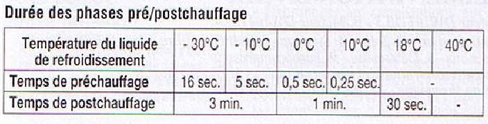

патроль Опубликовано 19 января, 2014 Жалоба Поделиться Опубликовано 19 января, 2014 "Лампа накала свечей на приборке гаснет через 3сек.да и напруга на свечи подается всего лишь 5-7сек.это нормально?" Ссылка на комментарий Поделиться на другие сайты Поделиться
tirlik-91 Опубликовано 19 января, 2014 Жалоба Поделиться Опубликовано 19 января, 2014 (изменено) Сегодня с "прикурки" заводился, за бортом -12 было. Свечи грелись в районе 12-13 сек (судя по звуку релюшки), а сама лампочка погасла через 5 сек. Машина завелась в 3-4 секунды. Понятное дело - замена АКБ. Вот только интересно, почему позавчера в -8С не завелся быстро, а только с 4-го раза. Вариант "воздух" скорее всего отпадает (насчет заводки в посту №44) , т.к. вчера машина весь день стояла, если бы был воздух в системе, то и сегодня пришлось бы помаслать не раз. Может так, где топливо прихватило...Заменю АКБ, там видно будет.. Изменено 20 января, 2014 пользователем tirlik-91 Ссылка на комментарий Поделиться на другие сайты Поделиться
