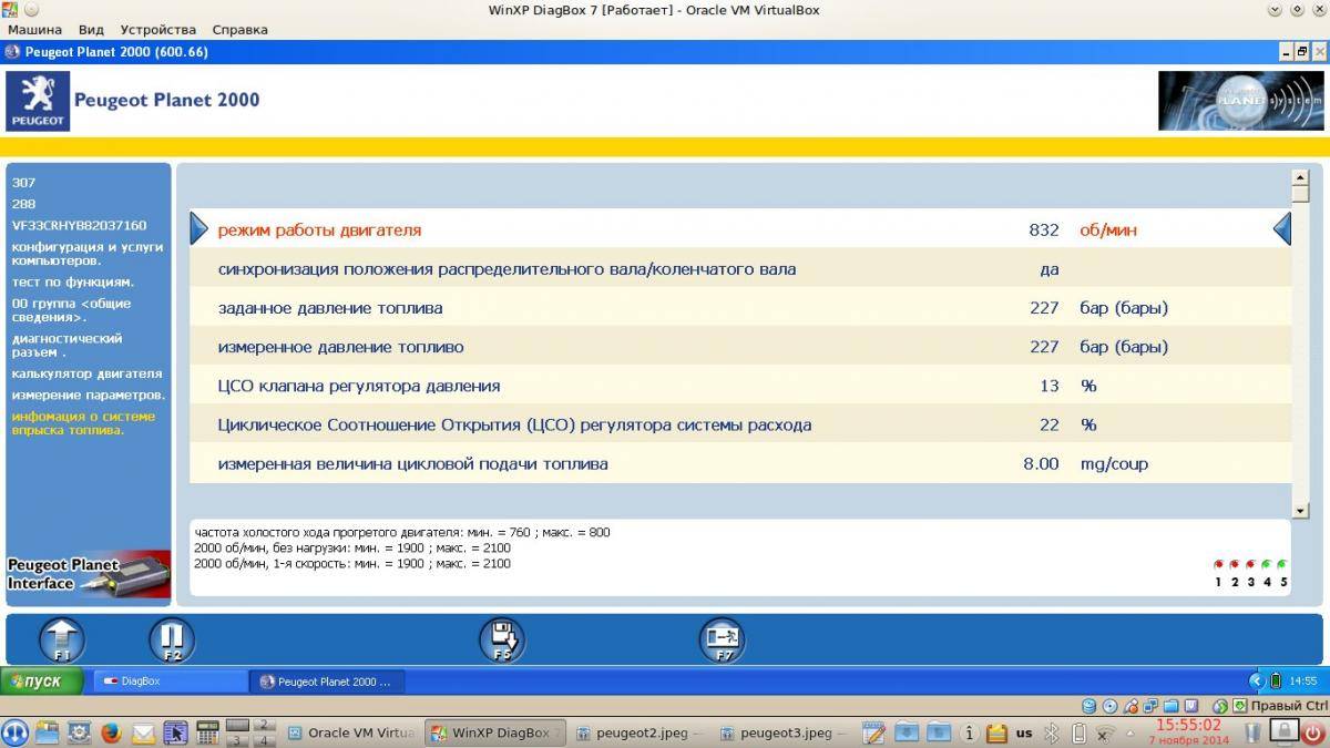

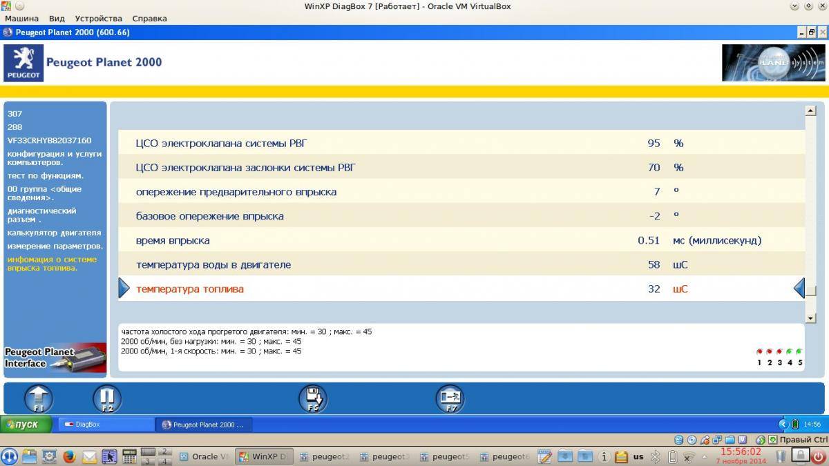

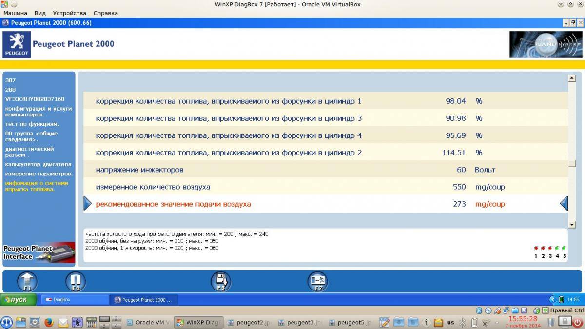

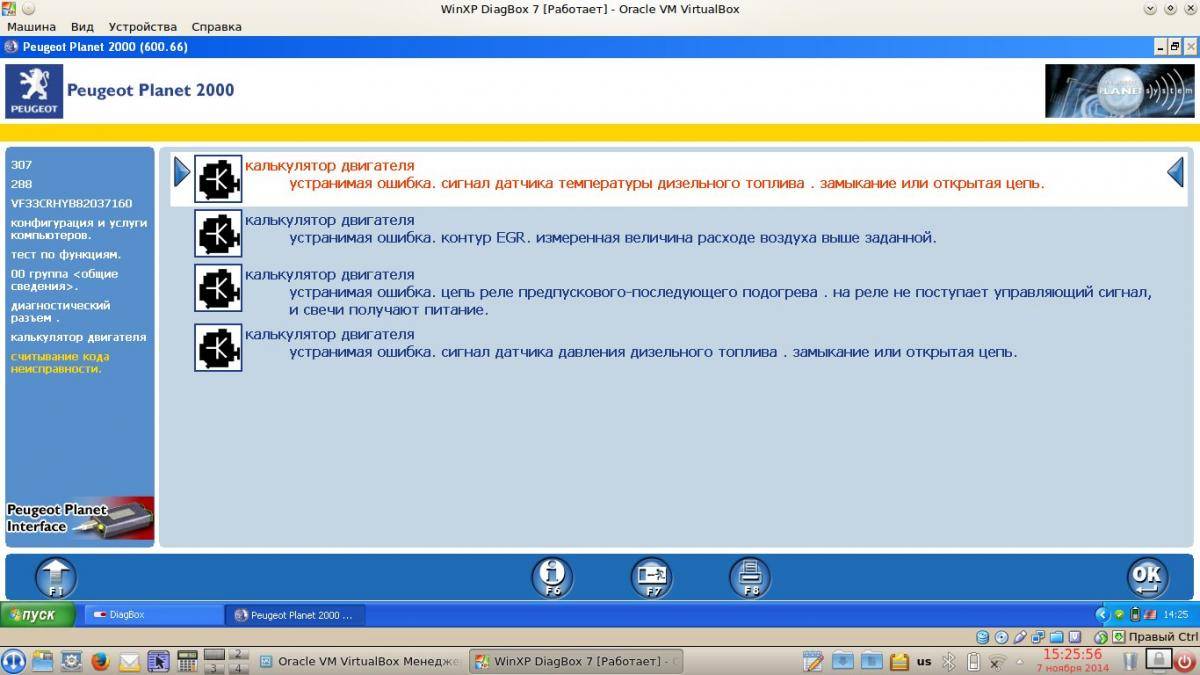

BuxarNET Опубликовано 14 ноября, 2014 Жалоба Поделиться Опубликовано 14 ноября, 2014 Сделал диагностику через Diagbox 7 Сразу 4 ошибки вылезло Как понять ошибку по свечам, сигнала нет, но свечи получают питание? Или все таки они не получают? Сейчас погода такая что пока не похолодает наверное замерять идет ли напруга на свечи не получается, спиралька быстро тухнет и мой мультиметр даже не успеет схватить напряжение, хотя по видимому оно еще при такой температуре не подается. Датчик температуры ДТ и датчик давления ДТ тоже могут влиять на заводку? ниже вывод параметров считанных с рабочего двигателя По замерам почти все параметры выходят за приделы по норме указанной в Diagbox 7, так и должно быть для старой машины или все же это следствие не корректной работы датчиков? И что по фарсункам скажите, параметры в 2х сильно отличаются от других двух. Заранее спасибо за разъяснение. Ссылка на комментарий Поделиться на другие сайты Поделиться
