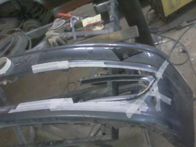

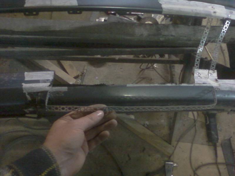

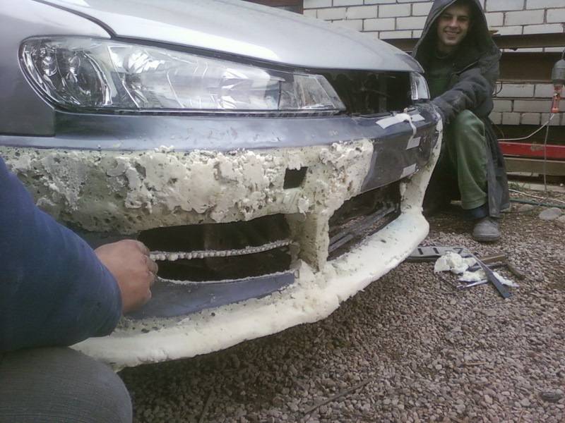

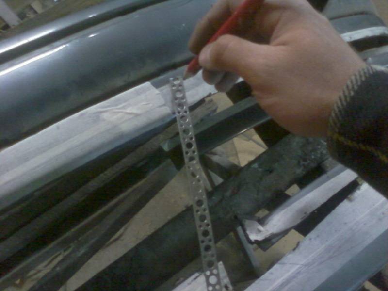

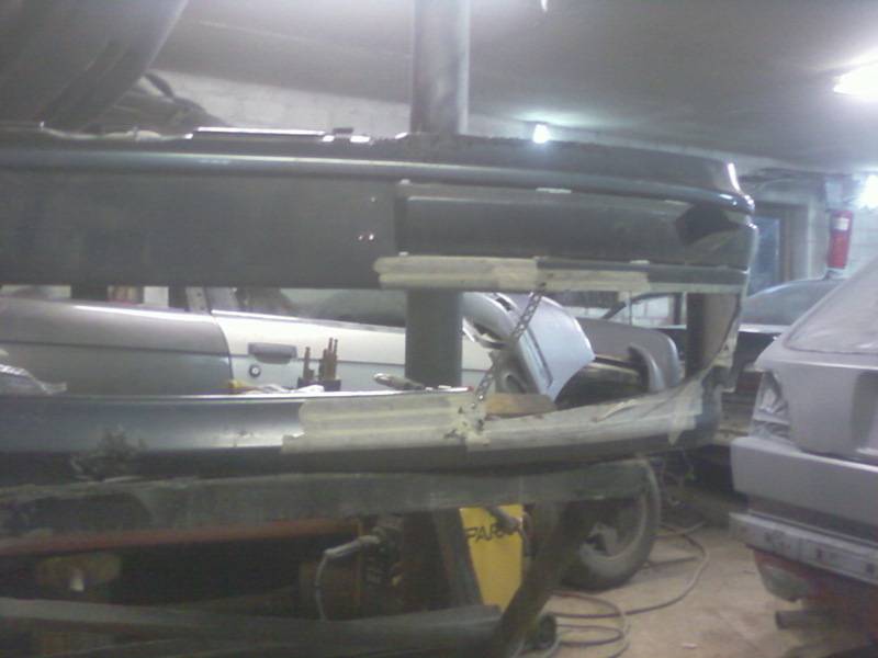

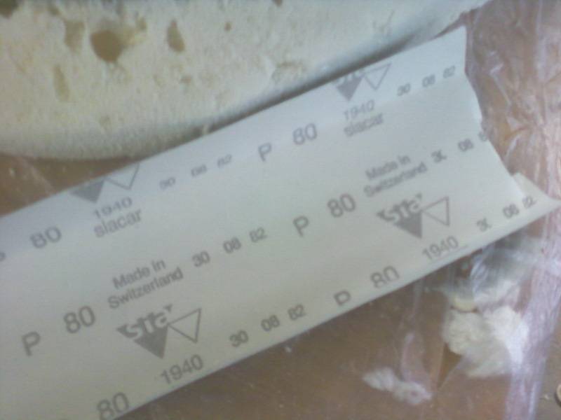

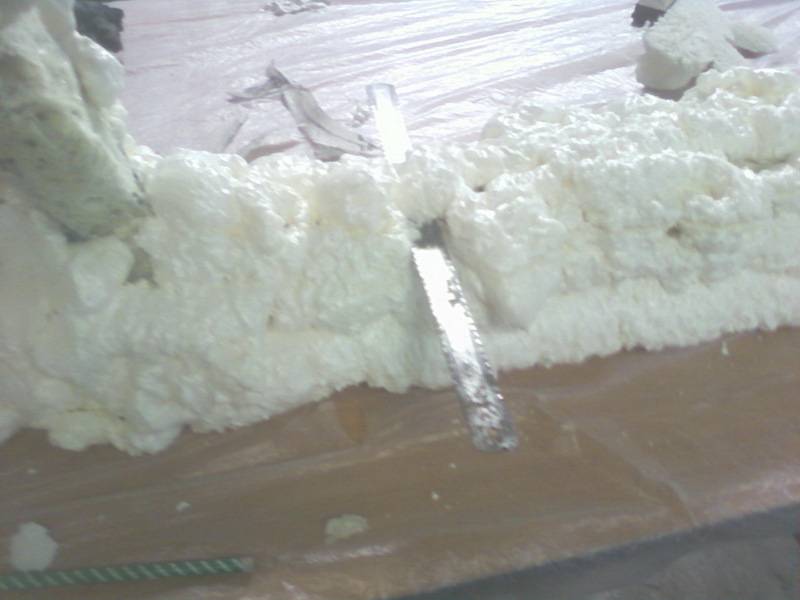

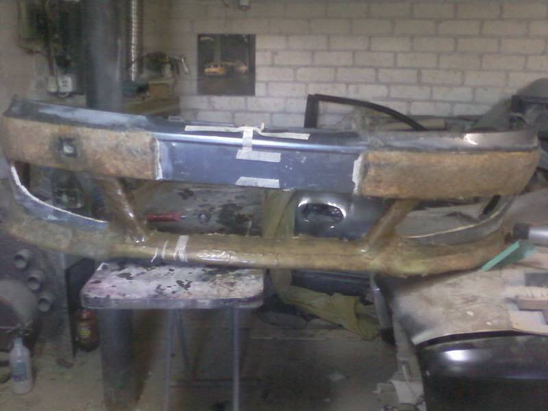

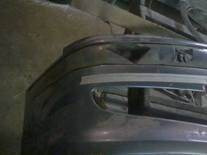

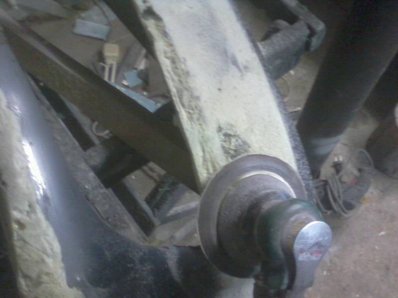

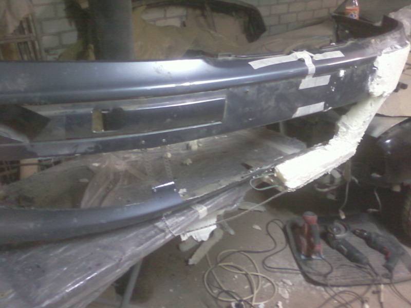

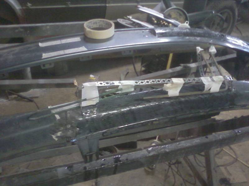

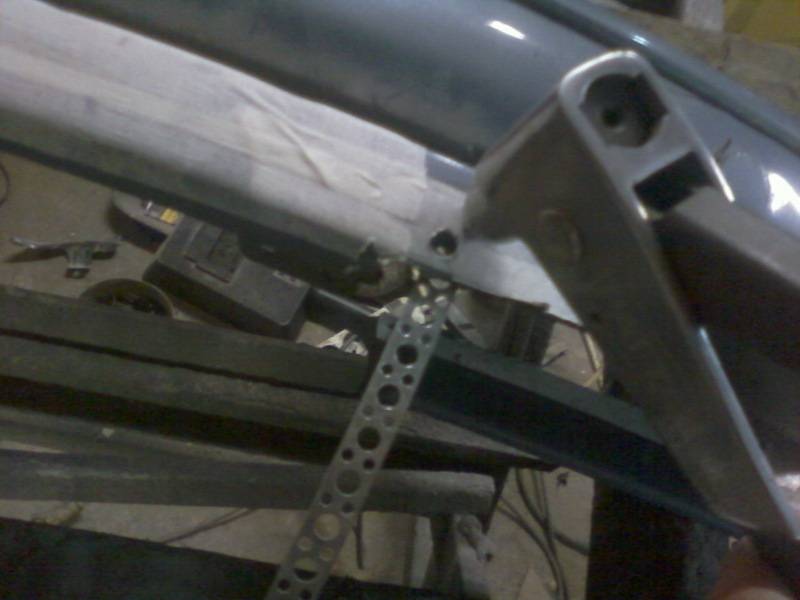

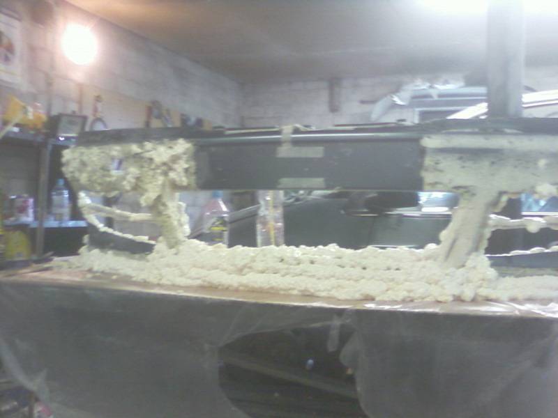

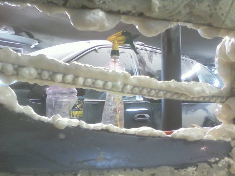

tolyanich777 Опубликовано 12 октября, 2011 Жалоба Поделиться Опубликовано 12 октября, 2011 Добрый... Хочу педоставить фотоотчет о переделке бампера на 406-ой седан после рестайла. По мере продвижения работы буду вылаживать новые фотки. Сперва я наклеил скотч, чтоб на нем размечать, но можно использовать маркер. Затем я болгаркой увеличиваю окна, где стояли противотуманки. Соединяю верх и низ бампера металличесскими полосками, а так же к ним приклепляю скотчем изогнутые электроды. Электроды выполняют роль арматуры. Металличесскими полосками разделяю получившиеся боковые окна на две части и всё это дело запениваю. У меня ушло 3 балона пены. Один дешевый (кончился ровно на пол бампере) за 35000б.р., а два по больше "соудал" и "момент-монтаж". К вечеру пена засохла и я начал обрезать излишки острым ножом и пилкой по металлу. Скругляю поверхность эксцентриком и в ручную наждачкой Р80, но можно и крупнее. Продолжение следует... Ссылка на комментарий Поделиться на другие сайты Поделиться

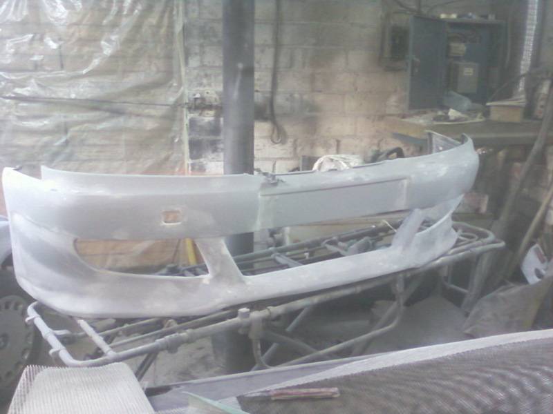

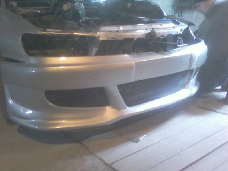

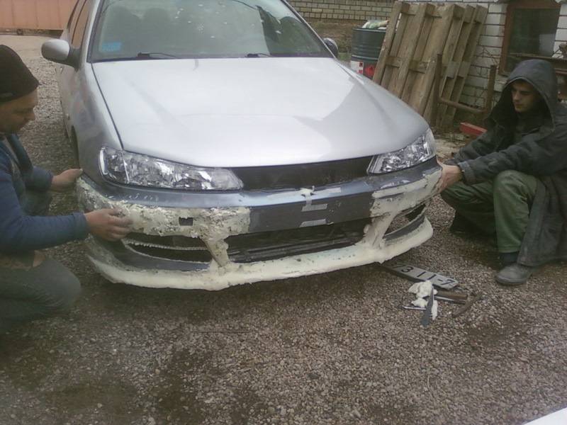

tolyanich777 Опубликовано 14 октября, 2011 Автор Жалоба Поделиться Опубликовано 14 октября, 2011 Сегодня сделал более-менее форму и прикинули к автосу. Над данным проектом работаю по памяти, т.е. у друзей в каком-то журнале видел, очень понравилось, вот и делаю. Как закончу с формой пены, приступлю к смоле, стеклоткани и шпатлевке. Ссылка на комментарий Поделиться на другие сайты Поделиться
Foblas Опубликовано 14 октября, 2011 Жалоба Поделиться Опубликовано 14 октября, 2011 У меня попутный вопрос. Ту часть где молдинг был как заделал? Она выступает, если спилить - потеряется жесткость. Как вариант могу предположить что пластмассу можно нагреть феном, убрать выпуклости. Так хоть в жесткости не потеряем. Ссылка на комментарий Поделиться на другие сайты Поделиться
tolyanich777 Опубликовано 15 октября, 2011 Автор Жалоба Поделиться Опубликовано 15 октября, 2011 Просто запенил и сделал форму . В реале получилоась выпуклость не более чем с молдингом в оригинале. От остатков молдинга отрезал место крепления заглушки под крюк и потом впаяю в бампер. Ссылка на комментарий Поделиться на другие сайты Поделиться

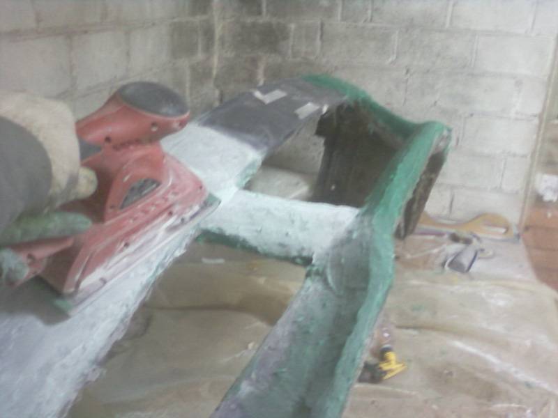

tolyanich777 Опубликовано 25 октября, 2011 Автор Жалоба Поделиться Опубликовано 25 октября, 2011 Спасибо за совет, удача пригодится. Сегодня закончил шлифовать, и если звезды правильно расположаться, то завтра покрашу и выложу фотки. Ссылка на комментарий Поделиться на другие сайты Поделиться

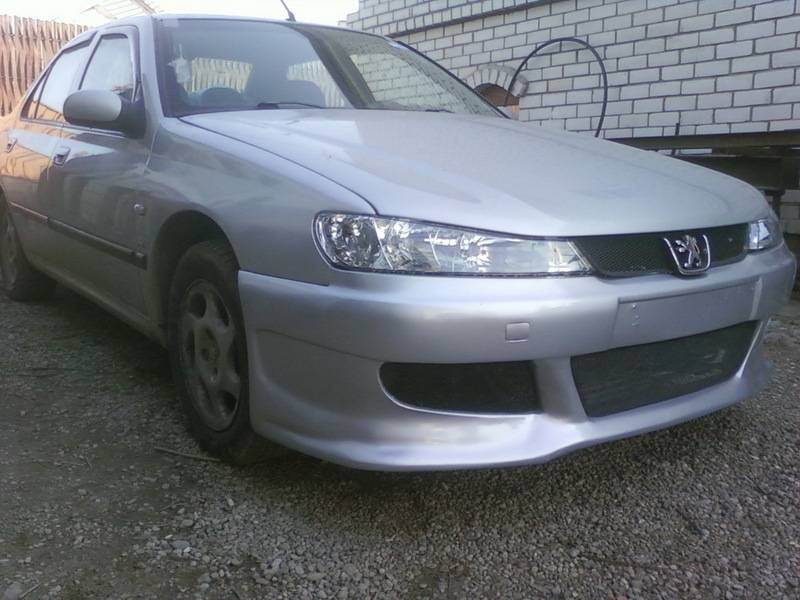

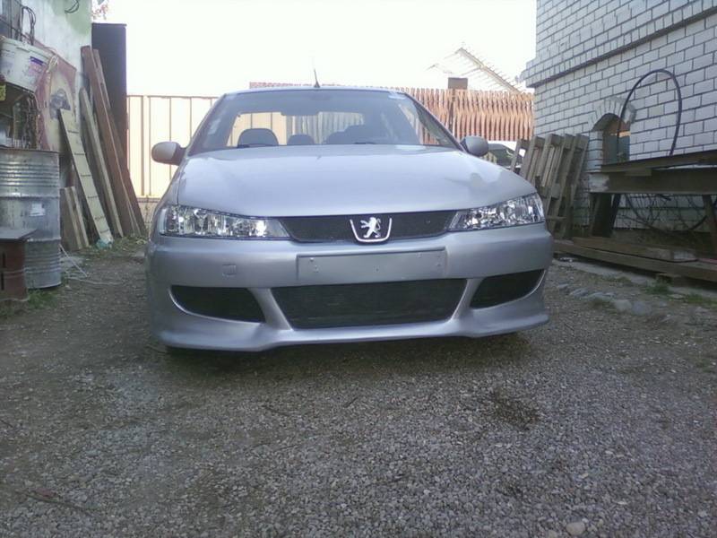

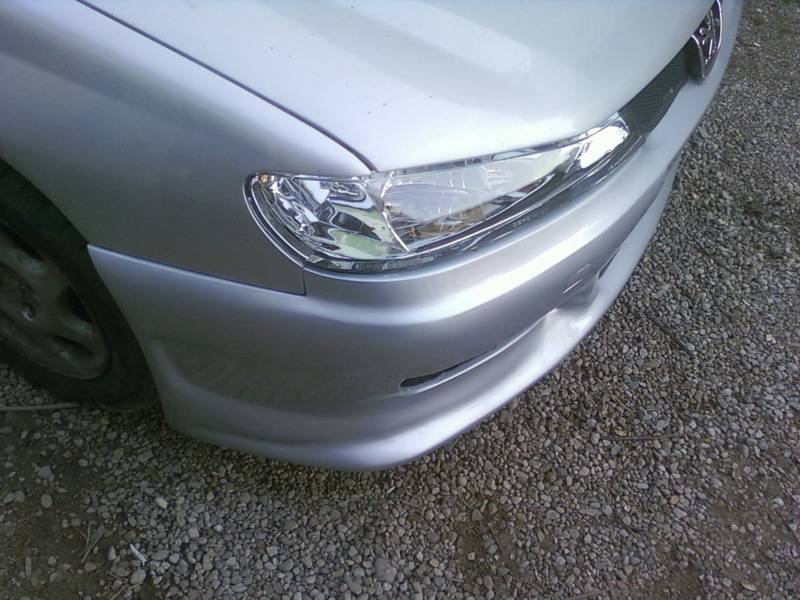

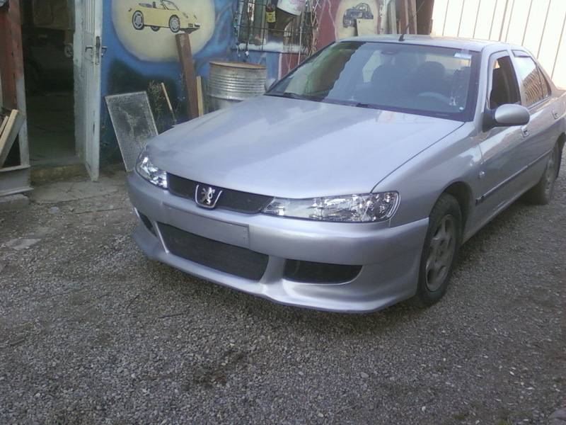

tolyanich777 Опубликовано 28 октября, 2011 Автор Жалоба Поделиться Опубликовано 28 октября, 2011 Наконец-то закончил бамперок. Вылаживаю фотки. Жду Ваших отзывов и предложений. sTaS 406 1 Ссылка на комментарий Поделиться на другие сайты Поделиться
Граф Вишенка Опубликовано 29 октября, 2011 Жалоба Поделиться Опубликовано 29 октября, 2011 Ну вроде ничего так, просто и со вкусом, осталось пороги и задний бампер-что бы в одном стиле Ссылка на комментарий Поделиться на другие сайты Поделиться
MIVIS Опубликовано 29 октября, 2011 Жалоба Поделиться Опубликовано 29 октября, 2011 красотень, +1вместо противотуманок теперь будет сетка? сколько времени ушло? Ссылка на комментарий Поделиться на другие сайты Поделиться
KAM Опубликовано 29 октября, 2011 Жалоба Поделиться Опубликовано 29 октября, 2011 что-то в этом есть, за работу плюсанул, но как-то без противотуманок... может не привычно просто... Ссылка на комментарий Поделиться на другие сайты Поделиться
Kruiz Опубликовано 29 октября, 2011 Жалоба Поделиться Опубликовано 29 октября, 2011 может за сетку торкните выкрашеный радиатор, типо кулер и на сетках напишите чего под трафарет, да и в цвет не попали Ссылка на комментарий Поделиться на другие сайты Поделиться
rash4447 Опубликовано 29 октября, 2011 Жалоба Поделиться Опубликовано 29 октября, 2011 Главное на сугроб или бордюр не посадить. А пр цвет всё норм лак ещё свежий и не полирован. Ссылка на комментарий Поделиться на другие сайты Поделиться
tolyanich777 Опубликовано 30 октября, 2011 Автор Жалоба Поделиться Опубликовано 30 октября, 2011 Приветствую Вас форумчане. С бамперов возился около 3 недель по 1-3 часа в день. Самое напряжное было вывести форму из шпатли поверх стекловолокна. Машина была после дтп (вся морда раскурочена после встречи с поездом), бампер начали восстанавливать и предложили клиенту его тюнингануть (нам для практики, клиенту для пафоса). Хозяин сам предложил п/туманки не ставить, хотя крепежи сохранились. А то что в цвет не попали, тут какая-то мистика, с левой стороны всё ок, с правой по капоту бьёт в цвет, а с крылом нет. Краска одна и таже, красились оба крыла и капот единовременно, а бампер позже. Видимо зерно не правильно разложили. А на сетку хотели льва с логотипа, но не получили одобрение со стороны владельца, будет просто сетка. Ссылка на комментарий Поделиться на другие сайты Поделиться
Hottab Опубликовано 30 октября, 2011 Жалоба Поделиться Опубликовано 30 октября, 2011 Так пена осталась на бампере и шпаклевка? Так она же сразу отвалилтся при первой встрече с сугробом. Вы оставили старый бампер и на него налепили все это чудо? Ссылка на комментарий Поделиться на другие сайты Поделиться
tolyanich777 Опубликовано 30 октября, 2011 Автор Жалоба Поделиться Опубликовано 30 октября, 2011 Пены осталось совсем понты, а форма держится благодаря стеклоткани, а шпакля лишь для заделывания мелких деффектов. А с другой стороны любому ремонтному бамперу очень не понравится встреча с сугробом. Конечно было бы круто сделать из этого бампера матрицу и потом весь бампер из стеклопластика вылепить, но мне за эту работу ни кто не заплатит. Ссылка на комментарий Поделиться на другие сайты Поделиться
