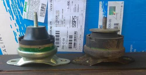

Модератор Daiver Опубликовано 8 ноября, 2017 Модератор Жалоба Поделиться Опубликовано 8 ноября, 2017 Сасик быстро помирает. Смысла нету вообще никакого. Ссылка на комментарий Поделиться на другие сайты Поделиться
Димыч. Опубликовано 8 ноября, 2017 Жалоба Поделиться Опубликовано 8 ноября, 2017 14 минуты назад, Daiver сказал: Сасик быстро помирает. Смысла нету вообще никакого. Быстро это как? На фото два сасика, новый и 8-ми летний. Пробег с этой подушкой примерно 120 тысяч. Предпосылок к замене не было, просто захотелось обновить подушку. (С5 2001 гв, 2,2 HDi). Ссылка на комментарий Поделиться на другие сайты Поделиться
Модератор Daiver Опубликовано 8 ноября, 2017 Модератор Жалоба Поделиться Опубликовано 8 ноября, 2017 8-летний сасик и теперешний две большие разницы. Даже по фото видно что подушки сделаны по разному. Ссылка на комментарий Поделиться на другие сайты Поделиться
Димыч. Опубликовано 8 ноября, 2017 Жалоба Поделиться Опубликовано 8 ноября, 2017 Пока нареканий к нему обоснованных нет, нет смысла переплачивать. Ссылка на комментарий Поделиться на другие сайты Поделиться
Модератор Daiver Опубликовано 8 ноября, 2017 Модератор Жалоба Поделиться Опубликовано 8 ноября, 2017 Есть. Разница вполне себе небольшая, а ходимость больше. Ссылка на комментарий Поделиться на другие сайты Поделиться
Димыч. Опубликовано 8 ноября, 2017 Жалоба Поделиться Опубликовано 8 ноября, 2017 Так ты за PSA или Хачинсон? Второй точно не лучше Сасика ходит. Ссылка на комментарий Поделиться на другие сайты Поделиться
Модератор Daiver Опубликовано 8 ноября, 2017 Модератор Жалоба Поделиться Опубликовано 8 ноября, 2017 За оригинал. Ссылка на комментарий Поделиться на другие сайты Поделиться
Димыч. Опубликовано 8 ноября, 2017 Жалоба Поделиться Опубликовано 8 ноября, 2017 Увы, оригинал не все могут себе позволить. По сути, дело у опоры не большое, удерживать вес силового агрегата. На комфорт и вибрации опоры разных брендов не оказывают влияния. Здесь вполне сгодится "ходит нормально и не дорого". По кронштейнам согласен, производитель решает. Ссылка на комментарий Поделиться на другие сайты Поделиться

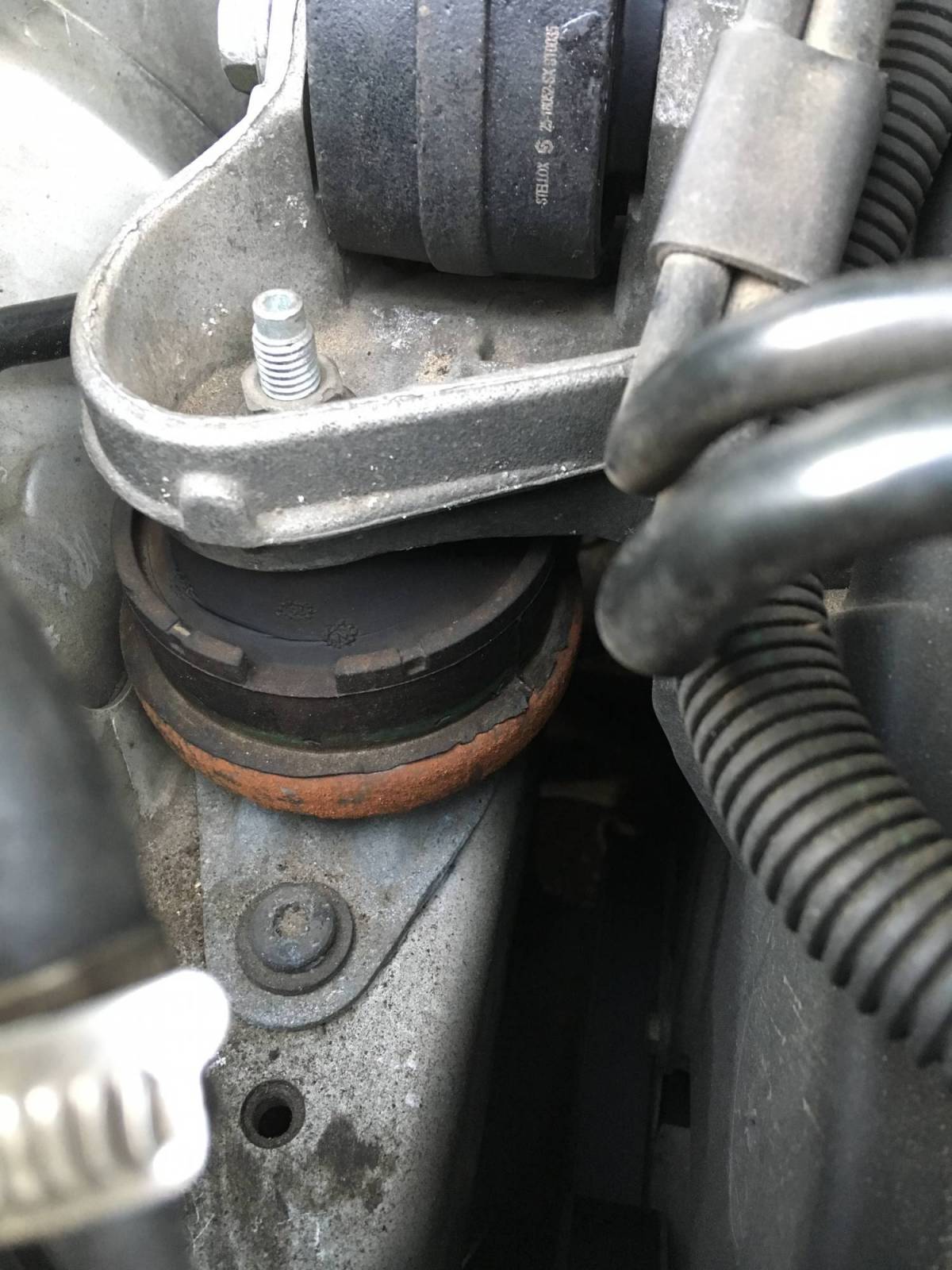

den2008 Опубликовано 11 октября, 2018 Жалоба Поделиться Опубликовано 11 октября, 2018 Всем привет. Заметил что у меня верхняя подушка наклонена влево, к колесу, и верхний рычаг касается кронштейна из-за этого. Поможет ли мне смена подушки, или придётся коробочной подушкой смещать мотор? Откуда вообще это смещение получилось... Ссылка на комментарий Поделиться на другие сайты Поделиться
Модератор Daiver Опубликовано 11 октября, 2018 Модератор Жалоба Поделиться Опубликовано 11 октября, 2018 @den2008 подушка отцентрирована? Ссылка на комментарий Поделиться на другие сайты Поделиться
den2008 Опубликовано 11 октября, 2018 Жалоба Поделиться Опубликовано 11 октября, 2018 15 минут назад, Daiver сказал: @den2008 подушка отцентрирована? Эта подушка двигается только продольно, а наклон поперечный. Я не не менял, может и родная ещё стоит. Видно болты давно не троганы. Ссылка на комментарий Поделиться на другие сайты Поделиться
Модератор Daiver Опубликовано 11 октября, 2018 Модератор Жалоба Поделиться Опубликовано 11 октября, 2018 Тем более не помешало бы проверить насколько ровна она стоит. Хотя можно и не париться, просто заменить на новую, эту уже правь, не правь, результата не будет. Ссылка на комментарий Поделиться на другие сайты Поделиться
den2008 Опубликовано 11 октября, 2018 Жалоба Поделиться Опубликовано 11 октября, 2018 23 минуты назад, Daiver сказал: Тем более не помешало бы проверить насколько ровна она стоит. Хотя можно и не париться, просто заменить на новую, эту уже правь, не правь, результата не будет. Так я и спрашиваю в этой ли полушке дело?? Не придётся ли коробочную двигать, ведь она как раз двигается поперечно. Ссылка на комментарий Поделиться на другие сайты Поделиться
Модератор Daiver Опубликовано 11 октября, 2018 Модератор Жалоба Поделиться Опубликовано 11 октября, 2018 Не, чаще проблема только в подушке ДВС. Ссылка на комментарий Поделиться на другие сайты Поделиться
den2008 Опубликовано 11 октября, 2018 Жалоба Поделиться Опубликовано 11 октября, 2018 56 минут назад, Daiver сказал: Не, чаще проблема только в подушке ДВС. Понял. Спасибо, буду менять. Ссылка на комментарий Поделиться на другие сайты Поделиться
