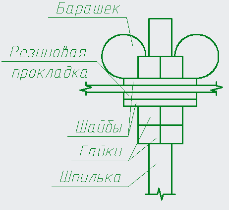

graf_n Опубликовано 26 октября, 2011 Жалоба Поделиться Опубликовано 26 октября, 2011 А почему нельзя просто вкрутить шпильку, а крышку крепить между двумя шайбами с вкладкой из резины и гайками? Ссылка на комментарий Поделиться на другие сайты Поделиться
Boriskoff Опубликовано 26 октября, 2011 Автор Жалоба Поделиться Опубликовано 26 октября, 2011 Почему нельзя? Можно и так. Но я не хотел делать жесткую конструкцию. Ведь не просто так французы поставили резиновые шпильки. Ссылка на комментарий Поделиться на другие сайты Поделиться

Модератор Daiver Опубликовано 27 октября, 2011 Модератор Жалоба Поделиться Опубликовано 27 октября, 2011 Такая замена уже давным давно есть. Вот только вместо пружинки лучше использовать кусочек подходящей по диаметру резиновой трубки. Ссылка на комментарий Поделиться на другие сайты Поделиться
BLASE Опубликовано 27 октября, 2011 Жалоба Поделиться Опубликовано 27 октября, 2011 Я тоже резиновую трубку одевал. Только вот с барашком ерунда получается - откручивается Ссылка на комментарий Поделиться на другие сайты Поделиться

РоманЯ Опубликовано 27 октября, 2011 Жалоба Поделиться Опубликовано 27 октября, 2011 Только вот с барашком ерунда получается - откручиваетсяШайбу гровер поставь.Не будет откручиваться.Правда чуток не удобно Ссылка на комментарий Поделиться на другие сайты Поделиться
Модератор Daiver Опубликовано 27 октября, 2011 Модератор Жалоба Поделиться Опубликовано 27 октября, 2011 Такая замена уже давным давно есть. Вот только вместо пружинки лучше использовать кусочек подходящей по диаметру резиновой трубки.Чем лучше?Крышка будет лучше прижиматься и гайки откручиваться не будут. Ссылка на комментарий Поделиться на другие сайты Поделиться
Boriskoff Опубликовано 27 октября, 2011 Автор Жалоба Поделиться Опубликовано 27 октября, 2011 Крышка будет лучше прижиматьсяЗдесь не согласен. У меня крышка прижата так же, если не лучше. гайки откручиваться не будут.А здесь пока ничего не отвечу... посмотрю через пару недель, т.к. вчера только поставил Ссылка на комментарий Поделиться на другие сайты Поделиться
Модератор Daiver Опубликовано 27 октября, 2011 Модератор Жалоба Поделиться Опубликовано 27 октября, 2011 Я бы добавил, что метод шпилька-контрящая гайка-резиновая трубка-гайка барашка проще в изготовлении, аккуратнее внешне и гайки не имеют свойства откручиваться. Собирал такую конструкцию уже много раз и никто не жаловался. Ссылка на комментарий Поделиться на другие сайты Поделиться
