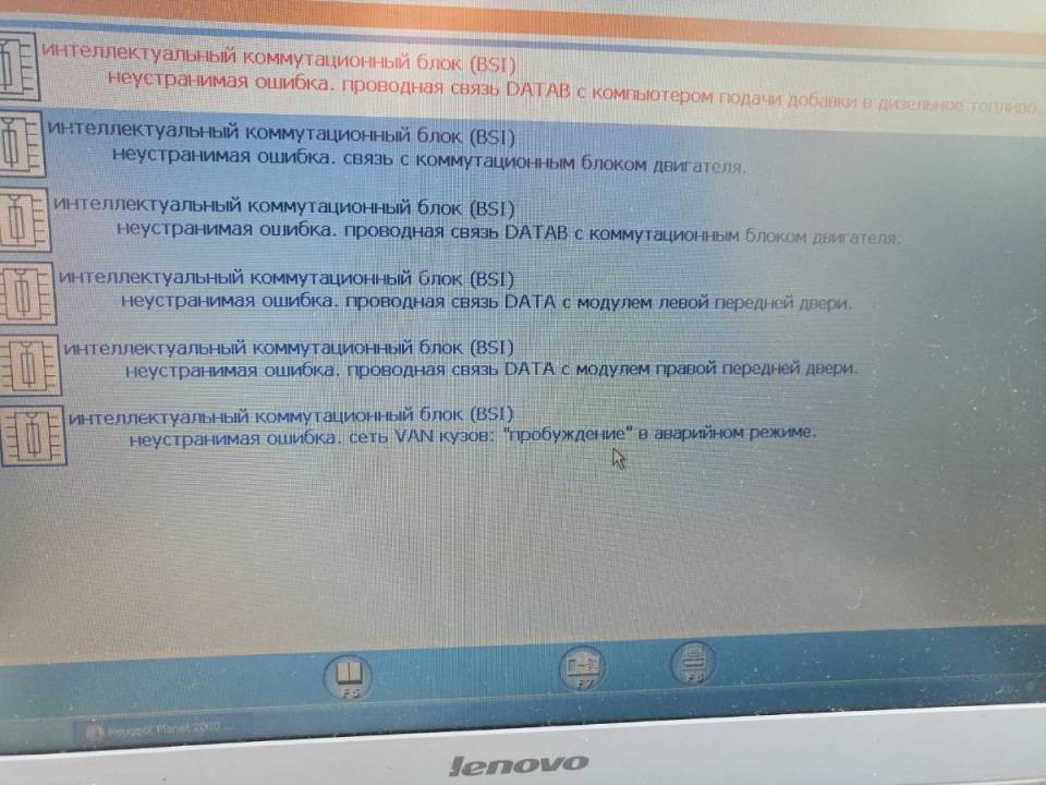

Виктор Б. Опубликовано 22 октября, 2017 Жалоба Поделиться Опубликовано 22 октября, 2017 А вдруг) Может у этих машин какие-то болячки есть, или слабые места, может подскажите что еще проверить, из того что я не знаю Хоть дать направление куда и как рыть) PEUGEOT 807 1 Ссылка на комментарий Поделиться на другие сайты Поделиться
