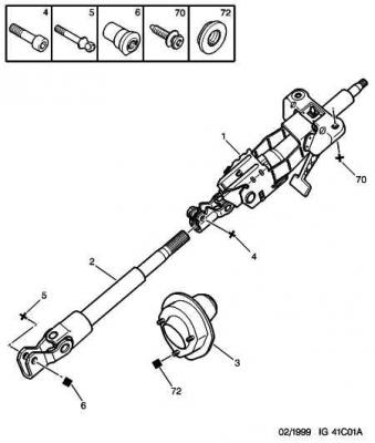

tabak Опубликовано 12 марта, 2010 Жалоба Поделиться Опубликовано 12 марта, 2010 Мот у кого было? Руль стал плохо поворачиваться. Причем не по всему обороту, а только в некоторых местах туго идет, а в некоторых нормально (имею ввиду оборот руля, а не дорожное покрытие на котором поворачиваю). Сильно заметно при начале езды , а если покататься пол часика, то сопротивление становится меньше (как будто разрабатывается). Перед тем как все началось катался на колесе с "булкой" около месяца (сложились обстоятельства) и при езде руль немного пританцовывал (влево - вправо из-за "булки"). Поменял резину и "танцы" руля прекратились, но появилась вот такая неприятность с поворотом. Что может быть и как с этим бороться? Ссылка на комментарий Поделиться на другие сайты Поделиться
volshebni Опубликовано 14 марта, 2010 Жалоба Поделиться Опубликовано 14 марта, 2010 Мот у кого было? Руль стал плохо поворачиваться. Причем не по всему обороту, а только в некоторых местах туго идет, а в некоторых нормально Крестовина закисла, при чем скорее всего та, что ближе к рейке в моторном отсеке, надо менять (учти размеры бывают трех вариантов 15х15, 16х16, 15х16), определяется при снятии старой у меня был вариант с 15х16. Ссылка на комментарий Поделиться на другие сайты Поделиться
Модератор Daiver Опубликовано 14 марта, 2010 Модератор Жалоба Поделиться Опубликовано 14 марта, 2010 (изменено) Они только 15х16 бывают на французах. zvn Если руль не подклинивает при этом - не парься, при повороте руля насос ГУР начинает толкать циллиндр, увеличивается нагрузка на двигатель - соответственно ЭБУ корректирует количество впрыскиваемого топливо и чуть поднимает обороты. Это нормально. Изменено 14 марта, 2010 пользователем Daiver Ссылка на комментарий Поделиться на другие сайты Поделиться

Модератор Daiver Опубликовано 29 марта, 2010 Модератор Жалоба Поделиться Опубликовано 29 марта, 2010 На конце рулевого вала. Нужен пресс. Каритнка прилагается. Ссылка на комментарий Поделиться на другие сайты Поделиться
