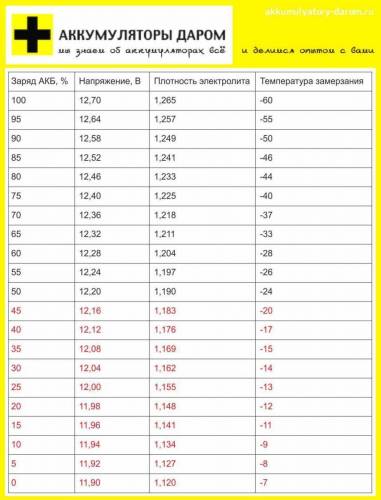

Ректор Опубликовано 1 февраля, 2018 Автор Жалоба Поделиться Опубликовано 1 февраля, 2018 итак, картинка для понимания Ссылка на комментарий Поделиться на другие сайты Поделиться

Marta Опубликовано 1 февраля, 2018 Жалоба Поделиться Опубликовано 1 февраля, 2018 Кролики думали, что занимались сексом, а оказалось - их разводили. Загадки Ректора - "разгон", раскрутка и оживление или темы, или сайта. И, вообще, из технического обсуждения, бывает и важных проблем скатились к обычному трёпу в курилке. Да и трёп какой-то односложный типа "хта?" А из блогов только процентов 10-15 интересны технически, остальное можно "фтопку"! Таблица-картинка для понимания- в отрыве от САР (системы автоматического регулирования), которой является система АКБ-генератор-электроприборы автомобиля, это просто результат лабораторной работы (все данные с двумя-тремя знаками после запятой, не иначе как особо точным электронным ареометром замеряли). А условия должны быть такие: мощность гены, мощность АКБ ( в смысле ёмкость), частота и условия пусков двигателя ( здесь можно и уточнить новый-старый, обкатанный-нет, дизель-бензин и т.д.), принцип регулятора возбуждения (таблетка, процессор или вообще регулирование по CAN-шине), мощность подключаемых после запуска двигателя устройств (фары, обогрев сидушек, зеркал, стёкол. И вот этот весь энергобаланс даст ответ, будет заряжатся АКБ при движении, или будет дальше сдыхать. Ректор и патроль 2 Ссылка на комментарий Поделиться на другие сайты Поделиться

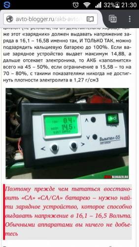

victor3gomel Опубликовано 1 февраля, 2018 Жалоба Поделиться Опубликовано 1 февраля, 2018 Еще раз стоит напомнить, что «кипячение» категорически противопоказано кальциевым батареям. Даже если вы приобрели обслуживаемый кальциевый аккумулятор, точно измерить плотность его электролита с помощью ареометра не получится. Во-первых, как уже говорилось, в разных «банках» плотность может быть различной. Во-вторых, современные батареи устроены таким образом, что их электролит может расслаиваться на более плотную и водянистую фазы. Следовательно, в допустимой для замера зоне жидкость будет иметь малую плотность. Ссылка на комментарий Поделиться на другие сайты Поделиться
victor3gomel Опубликовано 1 февраля, 2018 Жалоба Поделиться Опубликовано 1 февраля, 2018 Кароче Ректор выкладывай свою теорию, АКБ типа Са/Са не будет набирать плотность на наших авто если только не проехать 100500км. так если его не заряжать каждые 2-4 месяца плотность будет падать. Ссылка на комментарий Поделиться на другие сайты Поделиться
