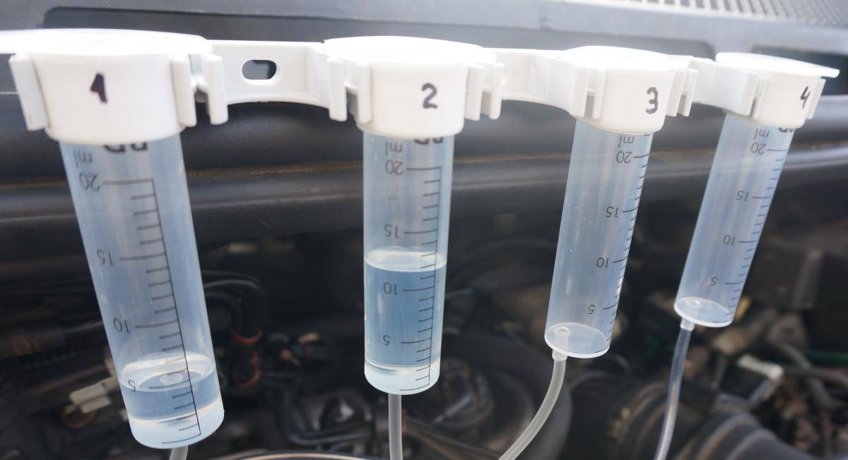

Sevent Опубликовано 5 марта, 2015 Жалоба Поделиться Опубликовано 5 марта, 2015 Немного раньше писал, про мою проблему пониженного давления в рампе, и как все говорили проверил я форсунки на слив форсунок в обратку на холодном двигателе. Так вот итог этой проверки за 30 сек крутёжки стартером, 3 и 4 форсунки по нулям, 1-я 5мл, 2-я 13-мл, вот так господа. Выложу фотографию как я это делал(может быть кому то поможет). Ссылка на комментарий Поделиться на другие сайты Поделиться
Модератор Citrin Опубликовано 5 марта, 2015 Модератор Жалоба Поделиться Опубликовано 5 марта, 2015 Да уж...13 это просто дохрена. И это не учитывая объема в трубках. Ссылка на комментарий Поделиться на другие сайты Поделиться

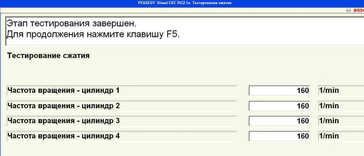

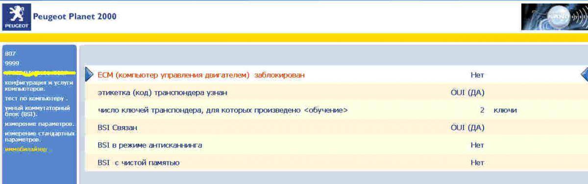

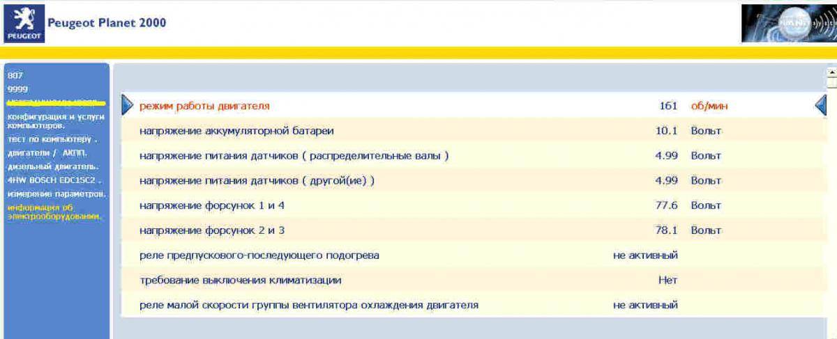

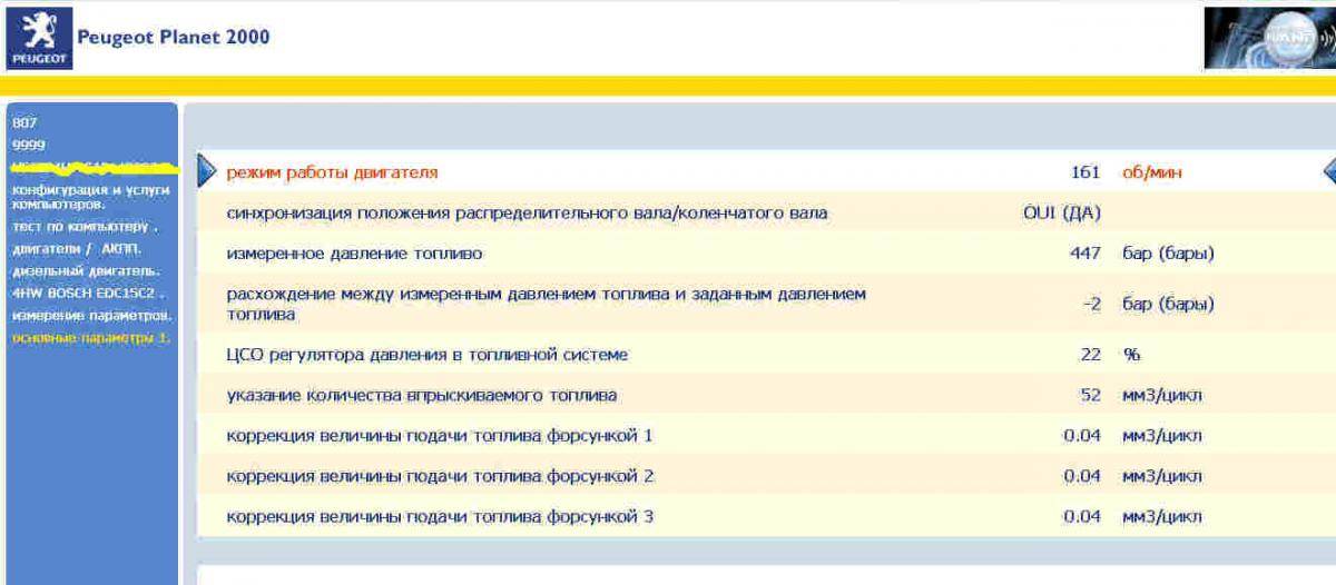

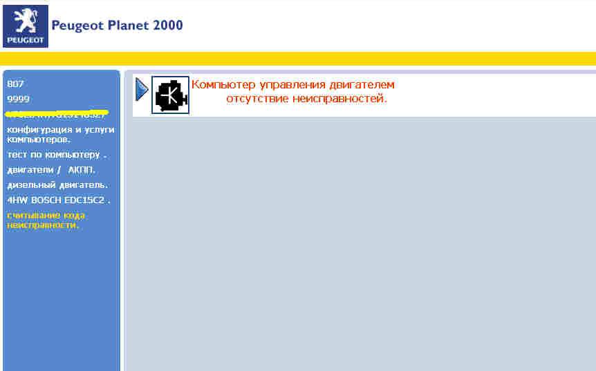

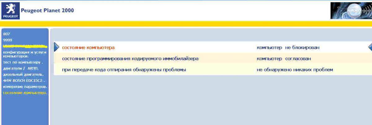

mrsmg Опубликовано 4 апреля, 2015 Жалоба Поделиться Опубликовано 4 апреля, 2015 Пежо 807 2,0 HDI не заводиться . В первый момент прокручивания стартером схватит и заглохнет. Потом просто крутит . Давление в рейке поднимается до 350 бар . Блоки бси и двигателя согласованы . Синхронизация коленвала и распредвала есть . На быстром старте не заводиться . Выхлопную трубу отсоеденил . Ошибок в блоке нет. Куда копать ? Предыдущие посты почитал , так может датчик положения распредвала чет мутит ? Ктс -кой смотрели компрессию - показала 128 . как то маловато . Ну и акб был подсевший , уже бодзарядил АКБ , попробую еще ... ну и сниму скрины ... Ссылка на комментарий Поделиться на другие сайты Поделиться
mrsmg Опубликовано 4 апреля, 2015 Жалоба Поделиться Опубликовано 4 апреля, 2015 Интересная ситуация получается , по компьютеру должна работать но что то не дает ... Как то тяжело определиться с направлением поиска неисправности .. Ссылка на комментарий Поделиться на другие сайты Поделиться
Leonevich Опубликовано 4 апреля, 2015 Жалоба Поделиться Опубликовано 4 апреля, 2015 Как то тяжело определиться с направлением поиска неисправности .. После чего перестала заводиться? Топливо есть, а что по воздуху? Ссылка на комментарий Поделиться на другие сайты Поделиться
mrsmg Опубликовано 4 апреля, 2015 Жалоба Поделиться Опубликовано 4 апреля, 2015 (изменено) хозяин молвит что стартер ремонтировали , мутно говорит .... и после этого так стало .... А что воздух? Там насос подкачивающий электрический , если и есть воздух , то под давлением пролетит ...Нее не думаю про воздух в системе , подтеков нет , показания на компе равномерные , Если бы все распылы подклинили, то вообще молчала бы и попыток небыло бы дым пустить , а так только при начальном прокручивании стартером подхватывает и потом тишина . Если хоть одна форсунка живая то она все время бы при прокручивании работала и помогала бы раскручивать обороты . А так , как будто что то отрубается . Пока думаю проверить ручным стендом давление в рейке , может не правильно показывает датчик , дает завышенное значение в рейке . Если там все нормально , то осциллографом проверить управляющие импульсы на форсах ... А вот если при прокручивании стартером нажать на газ , то дыма нет и оживления машины тоже . Изменено 4 апреля, 2015 пользователем mrsmg Ссылка на комментарий Поделиться на другие сайты Поделиться
Модератор Citrin Опубликовано 4 апреля, 2015 Модератор Жалоба Поделиться Опубликовано 4 апреля, 2015 1 живая форсунка из 4-х. никак не поможет ничего раскрутить. Мотор будет просто периодически "почмыхивать". Если на быстром старте мотор не хочет даже пытаться стартовать-косяк скорей всего именно в механической части. И пока мотор не заведется на этих системах впрыска нажимать на педаль газа можно с таким же эффектом как и на педаль тормоза. И еще- наличие синхронизации не всегда говорит о том, что она, синхра, реально есть. И еще раз- 2.0 мотор на 807 это не 4HW, а RHT(RHM-автомат) или RHW. Хотя это на правильность показаний при диагностике не влияет. Покупаем средство для очистки панелей PLAK( производства Польша) или 2К, и дуем во впуск, если не стартует( а на этой химии мотор должен схватить и работать, пока дуете во впуск) -разбираемся с мотором(ГРМ, распредвалы и т.д.) ( не трогая электронную часть и топливную). Ссылка на комментарий Поделиться на другие сайты Поделиться
mrsmg Опубликовано 4 апреля, 2015 Жалоба Поделиться Опубликовано 4 апреля, 2015 Мотор 4HW , по вину смотрел , это 2,2 , описка в сообщении. Ну а остальное ясно .... Ссылка на комментарий Поделиться на другие сайты Поделиться

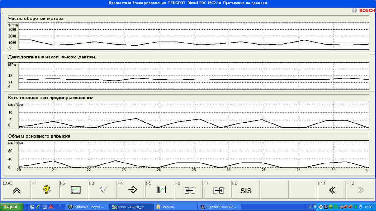

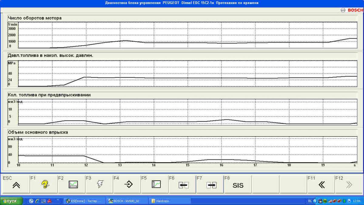

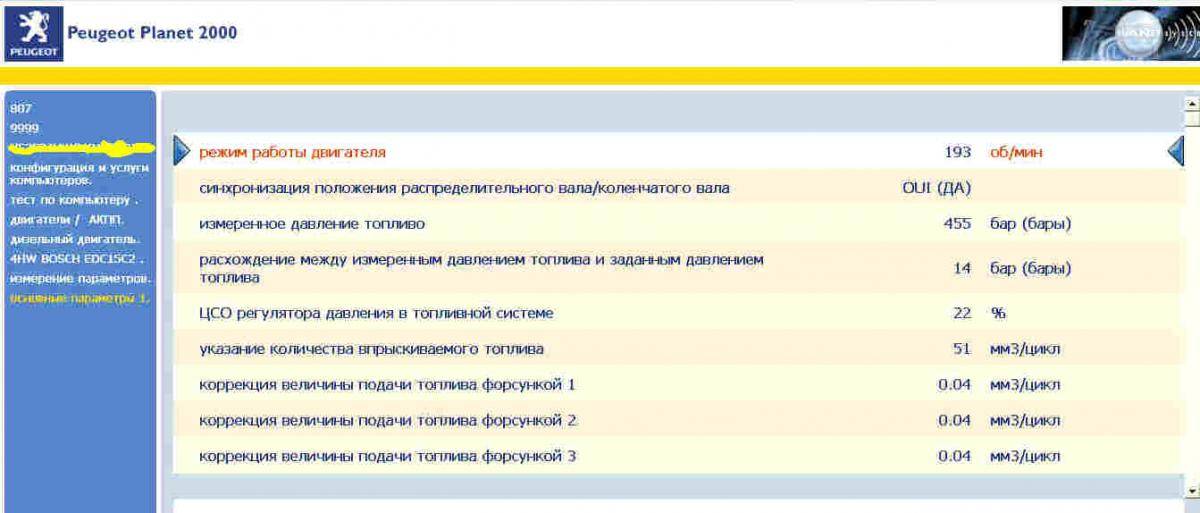

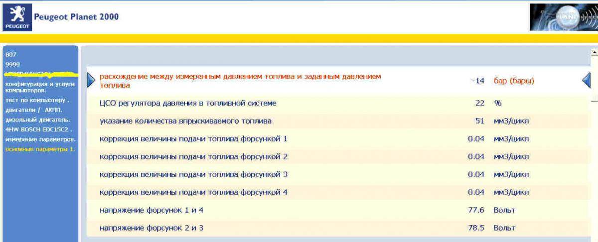

mrsmg Опубликовано 5 апреля, 2015 Жалоба Поделиться Опубликовано 5 апреля, 2015 (изменено) На плаке вот такая картина получилась - Заводиться , держу на плаке , работает , но пропадают показания основного и предварительного впрыска , продолжает работу на плаке .... потом появляется осн и предв впрыск и периодами пропадает и начинает раскачивать обороты на скринах видно ... Ошибок в блоке нет . Изменено 5 апреля, 2015 пользователем mrsmg Ссылка на комментарий Поделиться на другие сайты Поделиться
