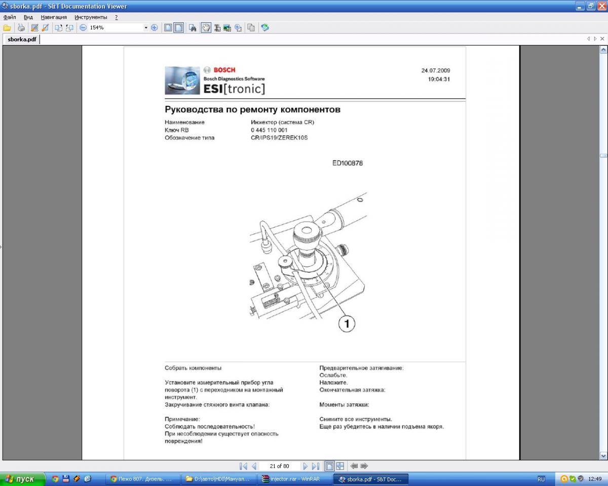

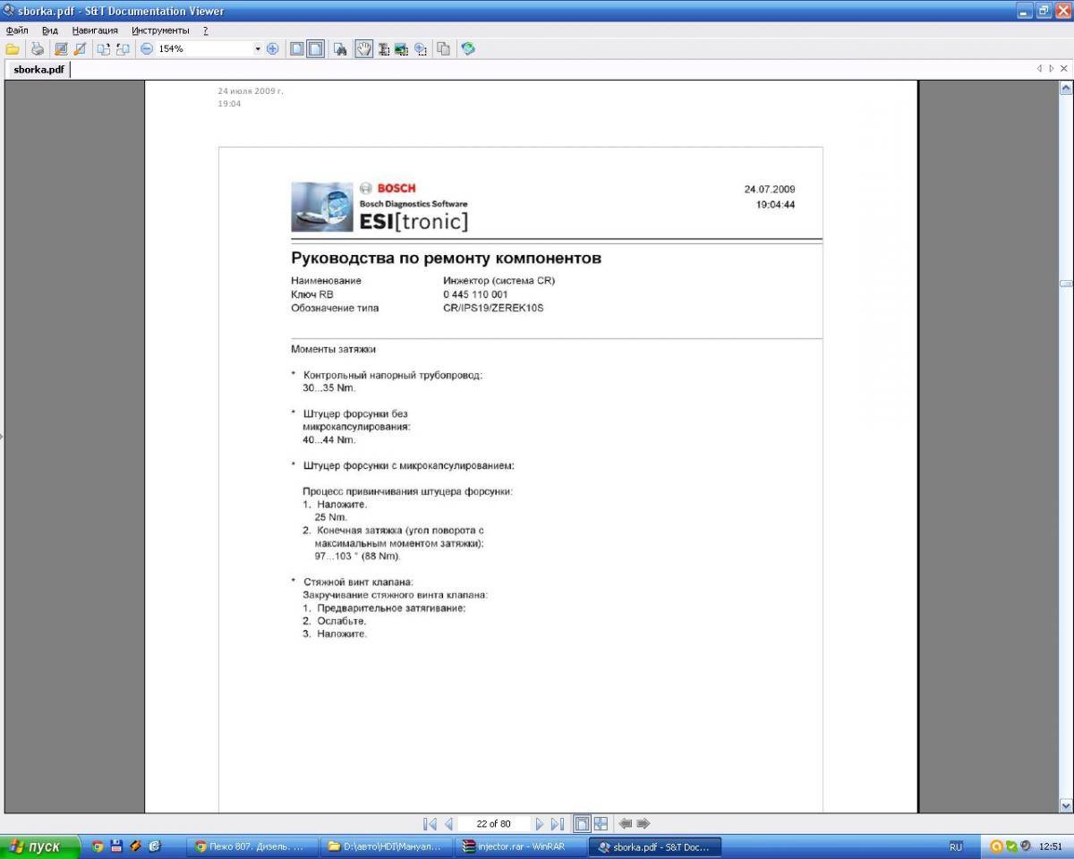

Cital Опубликовано 26 июля, 2015 Жалоба Поделиться Опубликовано 26 июля, 2015 "Карыстацца" буду вот этой статейкой. http://as8.ru/forum/viewtopic.php?f=74&t=35812 Такое ощущение, что эту статейку выложили не очень добросовестные ремонтники форсунок. Чтобы наивные люди поверили и у ремонтников стало больше клиентов. Шансов, что после такого "ремонта" форсунка заработает 1:100, что пройдет нормально проверку на стенде 1:1000000. Статья имеет только познавательную ценность. Воспринимать ее как руководство по ремонту ни в коем случае нельзя. Ремонт это очень сложно. Хотя бы потому, что каждое резьбовое соединение затягивается со своим точным моментом, иногда до десятых кг/м. Несоблюдение моментов затяжки отражается на работе форсунки. Для понимания проблемы прилагаю выдержки из бошевского мануала по ремонту форсунок. Ссылка на комментарий Поделиться на другие сайты Поделиться
