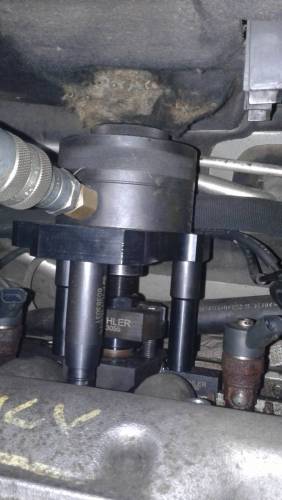

Hottab Опубликовано 29 января, 2018 Жалоба Поделиться Опубликовано 29 января, 2018 (изменено) 12 часов назад, Димыч. сказал: съёмник сколько раз ставил, мотор никуда не перемещал. Съемник без опускания двигателя не становится, даже если его туда и засунуть, то тащить форсу уже некуда. 12 часов назад, igor12 сказал: крышки клапанные тоже снимать ? Нужно опускать мотор с двух подушек (хотя бы с одной), снимать отлив и все что под ним включая механизм дворников, снимать клапанку. По минску ценник в районе 50у.е. за штуку. При этом съемник не панацея. Часто они не снимаются вообще. Ломаются, рвутся, гнуться но не снимаются. Изменено 29 января, 2018 пользователем Hottab Ссылка на комментарий Поделиться на другие сайты Поделиться
Димыч. Опубликовано 29 января, 2018 Жалоба Поделиться Опубликовано 29 января, 2018 Только что, Hottab сказал: Съемник без опускания двигателя не становится, даже если его туда и засунуть, то тащить форсу уже некуда. Так и скажи, что твой не становится. Поедет туда, где съёмник становится. victor3gomel 1 Ссылка на комментарий Поделиться на другие сайты Поделиться
Hottab Опубликовано 29 января, 2018 Жалоба Поделиться Опубликовано 29 января, 2018 Вот весь минск идиоты опускают мотор, а у тебя наносъемник. Alligator_by, victor3gomel и punk2904 2 1 Ссылка на комментарий Поделиться на другие сайты Поделиться
Димыч. Опубликовано 29 января, 2018 Жалоба Поделиться Опубликовано 29 января, 2018 Сколько накидываешь на опускание мотора? Ссылка на комментарий Поделиться на другие сайты Поделиться
victor3gomel Опубликовано 29 января, 2018 Жалоба Поделиться Опубликовано 29 января, 2018 Hottab тебе самому не смешно, на какой его опускать нормальный съемник становится и так, будет это механический или гидравлический, ты же работаешь с этим и прекрасно знаешь зачем уй.. заниматься здесь какой то нано съемник Hottab и Димыч. 1 1 Ссылка на комментарий Поделиться на другие сайты Поделиться
Hottab Опубликовано 29 января, 2018 Жалоба Поделиться Опубликовано 29 января, 2018 Вот фотка просто из интернета. Если есть глаза, то сможете увидеть, что форса еще не стронута, а съемник уже почти упирается в перегородку. Прибавьте еще длину форсунки и длину штыря, за который съемник и тянет форсу. Еще вопросы? Ссылка на комментарий Поделиться на другие сайты Поделиться
