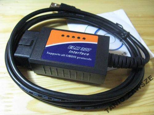

Плюс Опубликовано 25 октября, 2011 Жалоба Поделиться Опубликовано 25 октября, 2011 Подскажите, какой можно купить не родной адаптер для чтения ошибок пежо 607? Подойдет ли обычный KL-адаптер? Попробовал VAG-COM CAN BUS 812.4, не коннектится ни одна прога, видимо протокол не тот. Ссылка на комментарий Поделиться на другие сайты Поделиться
slonenok1980 Опубликовано 25 октября, 2011 Жалоба Поделиться Опубликовано 25 октября, 2011 елм 327 прекрасно работает..даже коды ошибок совпадают Ссылка на комментарий Поделиться на другие сайты Поделиться
Плюс Опубликовано 26 октября, 2011 Жалоба Поделиться Опубликовано 26 октября, 2011 а какой версии елм? Я тут на ебее насмотрел 1.4 версию, так там в списке нет пежо 607... Ссылка на комментарий Поделиться на другие сайты Поделиться
Дядя Илья Опубликовано 26 октября, 2011 Жалоба Поделиться Опубликовано 26 октября, 2011 На Кольцова (раньше Москвич был) диагностика в 1.5-2 раза дешевле чем на Свердлова !!! 607-е на Кольцова не диагностят.... про 407-е - спрашивал - 144 тыр.. на Свердлова - 220 тыр... Фигасе разница!!! Ссылка на комментарий Поделиться на другие сайты Поделиться
slonenok1980 Опубликовано 26 октября, 2011 Жалоба Поделиться Опубликовано 26 октября, 2011 не фигасе ценники у вас..а еще кризис.. а какой версии елм? Я тут на ебее насмотрел 1.4 версию, так там в списке нет пежо 607... вам тогда нет смысла вообще его покупать..если вы модель ищите .... по поддержке протоколов надо смотреть.. Ссылка на комментарий Поделиться на другие сайты Поделиться
Плюс Опубликовано 26 октября, 2011 Жалоба Поделиться Опубликовано 26 октября, 2011 вам тогда нет смысла вообще его покупать..если вы модель ищите ....по поддержке протоколов надо смотреть..Не подумай что я глупый юзер) По поддержке протоколов как раз и смотрел. Просто задал получается дурацкий вопрос) Боюсь на шило напороться, потому и спросил, вдруг какие версии другие есть, "неправильные"... Ссылка на комментарий Поделиться на другие сайты Поделиться
Ruta Опубликовано 27 октября, 2011 Жалоба Поделиться Опубликовано 27 октября, 2011 Elm 327 имеется, но дорестайл 406 не берет 100% Оригинальный сканер (клон) PP-2000, Lexia от 100$ в Китае, но нужно ИП, чтобы пропустили на таможне нашей. Дорестайл смотрится также и самопальным Uniscan на ноуте, переделанном под 2 com. Переходники USB->Com непойдут никакие, так как Uniscan работает в чистом DOS. Есть подходящие PCMCIA карты для ноута с дополнительными COM портами, но их стоимость тоже где-то от 100$. Ссылка на комментарий Поделиться на другие сайты Поделиться
Плюс Опубликовано 28 октября, 2011 Жалоба Поделиться Опубликовано 28 октября, 2011 Elm 327 имеется, но дорестайл 406 не берет 100% Оригинальный сканер (клон) PP-2000, Lexia от 100$ в Китае, но нужно ИП, чтобы пропустили на таможне нашей. Дорестайл смотрится также и самопальным Uniscan на ноуте, переделанном под 2 com. Переходники USB->Com непойдут никакие, так как Uniscan работает в чистом DOS. Есть подходящие PCMCIA карты для ноута с дополнительными COM портами, но их стоимость тоже где-то от 100$.Так в дорестайле не ОБД2, а с оригинальным адаптером тоже был какой-то вопрос, не читалась моя дорестайловая 406. Да и елм беру для 607-й) и так, может кому из друзей почитать ошибки... елм327 обходится в 15уе в Китае. Ссылка на комментарий Поделиться на другие сайты Поделиться
Борис Опубликовано 10 марта, 2012 Жалоба Поделиться Опубликовано 10 марта, 2012 У меня пыж 607 2.2хди 2000г.в.Купил я себе елм 327 как на картинке.Пробывал разные тестовые проги.,и ни одна прога не хочет конектится с машиной.В нете нашол инфу якобы с 607дизелями конектится только с 2004г.в.Не знаю почему.Протоколы подходят а конекта нет.Приехал друг на опеле антаре 2007г.в.дизель2.0 .,на него машине без проблем.Как я понял с сайта http://ardio.ru/obd2.php на моей машине протокол ISO-9141-2 его елм327 поддерживает только там говорится о втором контакте.А в наших его нет только первый.,а что это за контакт., не могу нигде найти описание этого вывода.Может если первый контакт вывести на вторую секцыю то заработает????Но надо знать что за он .,Этот первый!!!! Ссылка на комментарий Поделиться на другие сайты Поделиться

Шпунтик Опубликовано 2 апреля, 2013 Жалоба Поделиться Опубликовано 2 апреля, 2013 (изменено) У меня пыж 607 2.2хди 2000г.в.Купил я себе елм 327 как на картинке.Пробывал разные тестовые проги.,и ни одна прога не хочет конектится с машиной.В нете нашол инфу якобы с 607дизелями конектится только с 2004г.в.Не знаю почему.Протоколы подходят а конекта нет.Приехал друг на опеле антаре 2007г.в.дизель2.0 .,на него машине без проблем.Как я понял с сайта http://ardio.ru/obd2.php на моей машине протокол ISO-9141-2 его елм327 поддерживает только там говорится о втором контакте.А в наших его нет только первый.,а что это за контакт., не могу нигде найти описание этого вывода.Может если первый контакт вывести на вторую секцыю то заработает????Но надо знать что за он .,Этот первый!!!!Вот распиновка разъема OBD-IIпротокол ISO-9141-2 идентифицируется наличием контакта 7(K-line) в новом 16-ти пиновом диагностическом разъеме. Используемые выводы — 4, 5, 7, 15 (может не быть), 16.Где :4 — это масса5 — это сигнальное заземление7 — та самая К-линия15 — это L-линия диагностики16 — питание 12в.Тоже хочу попробовать подключить данный адаптер на свой 807 2.0 HDI 2004 года в версии с блютуз, но пока не знаню какой протакол ISO на моем пежо 807 2.0 HDI 2004 VIN VF3EBRHME13146981. С завода шла с FAP, который уже удален физически и програмно. В машине изменена прошивка на обычную без FAP. Какой протакол ISO используется в моей машине как физически можно его определить. На моем диагностическом разъеме в авто присутствуют пины № 1,4,5,7,11,12,15,16Может кто уже подключал адаптер на такой же пежо. Какие показатели считывает адаптер. Какие программы лучше всего использовать. Планирую его подключать на телефон (Андроид) и навигатор (WIN CE)Если постоянно пользываться адаптером не вынемая его из разъема, можно подключать и отключать его питание через выключатель в разрыв провода по 16 пину, чтобы АКБ не разряжать Изменено 2 апреля, 2013 пользователем Шпунтик Ссылка на комментарий Поделиться на другие сайты Поделиться
Joker. Опубликовано 2 апреля, 2013 Жалоба Поделиться Опубликовано 2 апреля, 2013 какой смысл в этом сканере? сами хоть когда-нибудь занимались ком. диагностикой авто? кажу одно, что елм неровня китайскому клону PP2000. Даже если елм и считает ошибки корректно то расшифровку ошибки нужно будет искать отдельно. И естественно о просмотре параметров впрыска и речи быть неможет, а без этого ошики видеть толку мало. Вот пример из личного опыта (машина в подписи) - начало глохнуть на ходу, ошибка : согласование показаний датчика/состояния регулятора давления дизельного топлива.согласованность между током регулятора и давлением дизельного топливакод неисправности компьютера P0191, вроде как-бы регулятор, но неон, дело было в клапане для сброса давления в контуре низкого давления, короч пришлось поменять стакан топливного фильтра. А по вышеописанной ошибке так по рекомендациям автодаты нужно копать в сторону датчика давления топлива на топливной рампе или проводки на него.вот если бы был какой толковый эмулятор с андроида на винду XP, чтобы можно было к планшету PP2000 подключить вот тут была бы тема. Ссылка на комментарий Поделиться на другие сайты Поделиться
