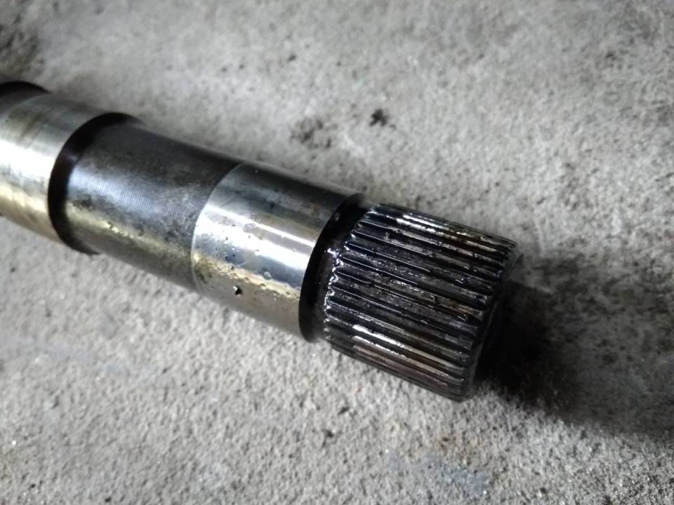

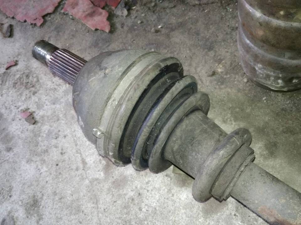

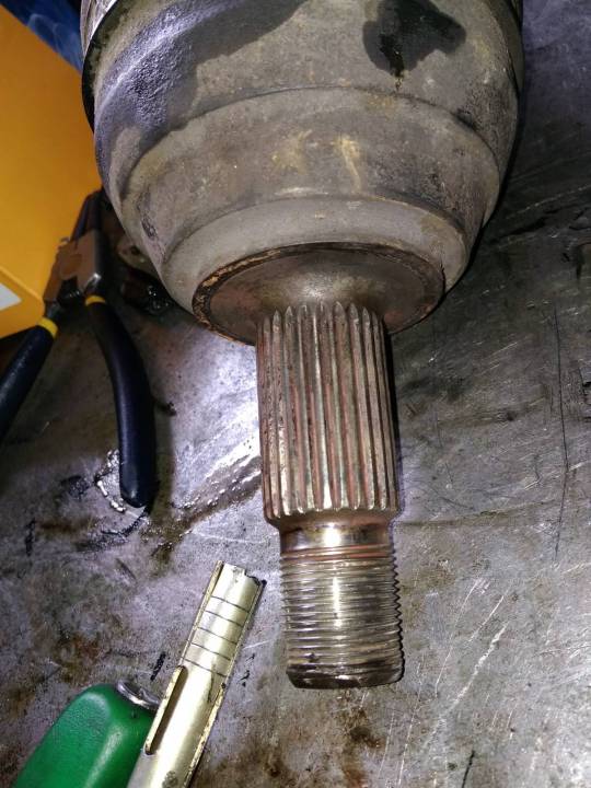

Ездил пол-года со слетевшим пыльником правого наружного ШРУСа, теперь он стучит при повороте руля. Когда-то разбирали эту полуось и я сфоткал шлицы в оси на которую колесо одевается, но сфоткал плохо и не могу посчитать. По этим фото можно что-то сказать? Вин-код (VF3EB4HWG13153487)  Какой посоветуете поискать ШРУС?

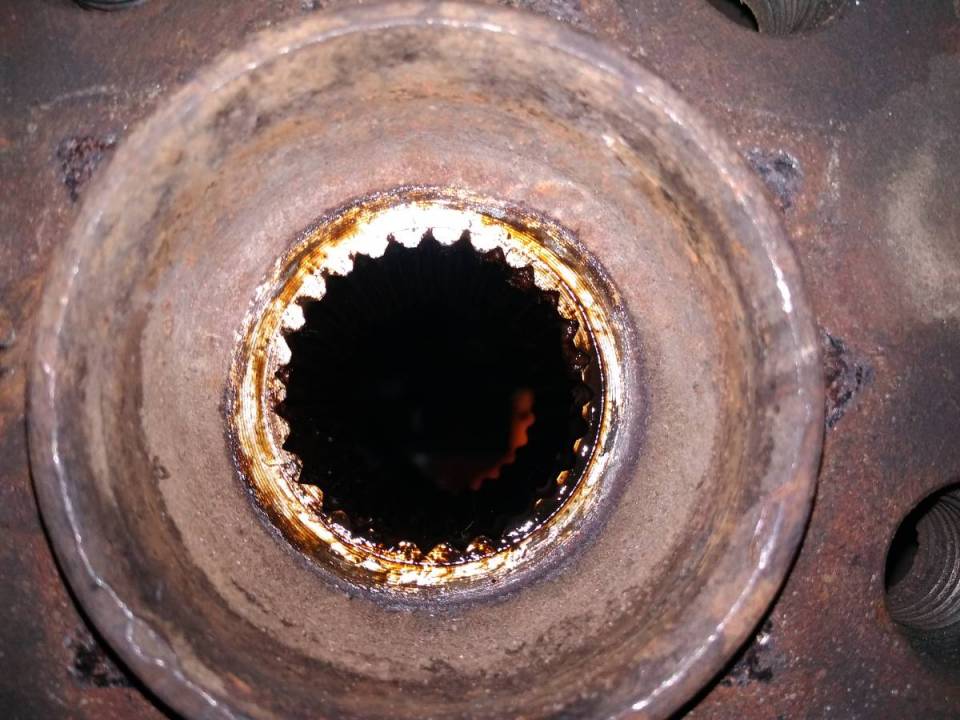

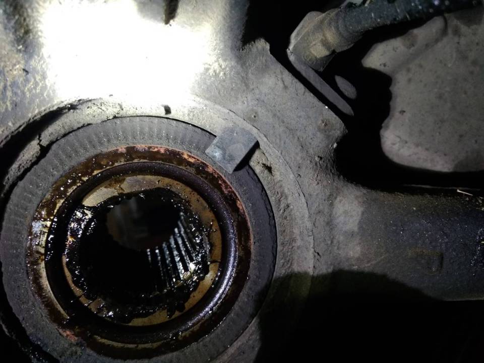

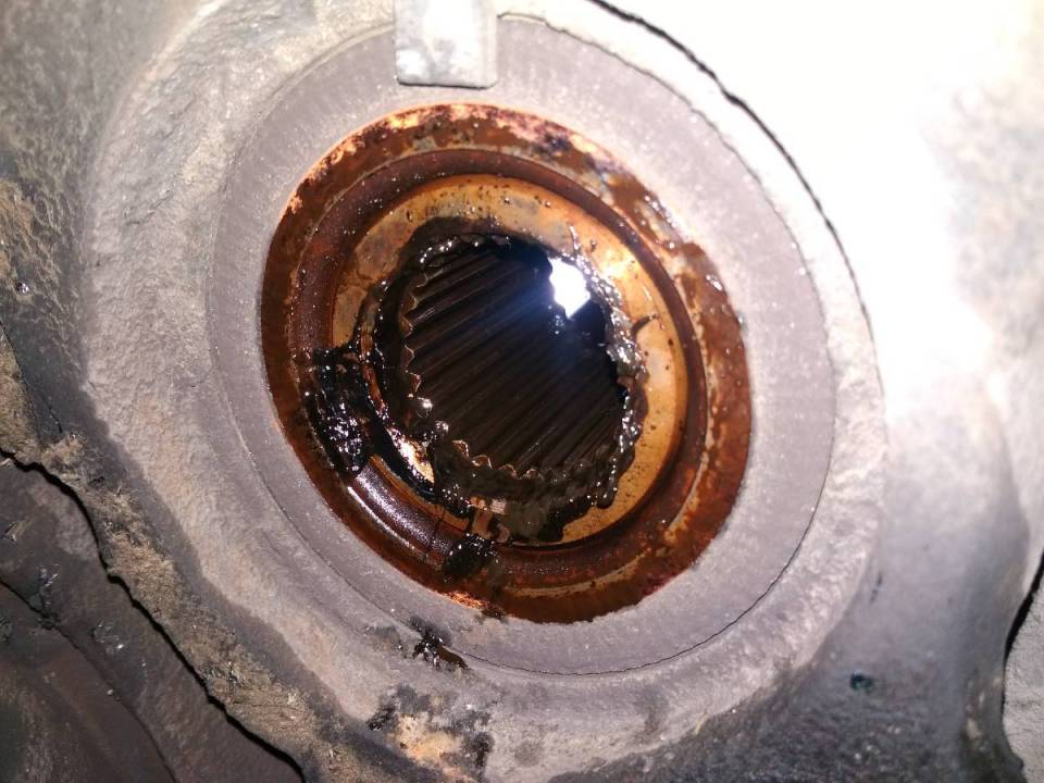

Вот еще фотки отверстия со стороны коробки, я насчитал тут 27 зубьев.
Какая мне подходит? И что еще мне сразу купить если заменять полуось? Какие-то сальники? Подвесной подшипник меняли года три назад.

Капец, сравнил с 607, зачем то сделали 28 зубов.
Уж шрусы то можно было одинаковые поставить.
Так я по твоему VINи смотрел, пишет 37 и 27.
Правая полуось, 37 со стороны коробки, 27 со стороны колеса,
Изменено пользователем OJV
Тут такой момент. Я пока не понимаю откуда, чего именно сделано последнее фото - вроде не похоже на "сторону колеса"? Или это с другой стороны, снаружи?

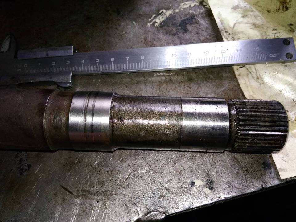

Вот фото шлица, который входит в коробку. Я на фото вижу чуть меньше половины зубцов, считаю - получается 16 или 17. Может все-таки 37 со стороны коробки, а я просто не то сфоткал?
Мне кажется что это в коробку вставляется.
В ШРУС и в трипод канавки должны быть ближе к краю.
На первом фото второй серии что ты выкладывал видно что так и есть.

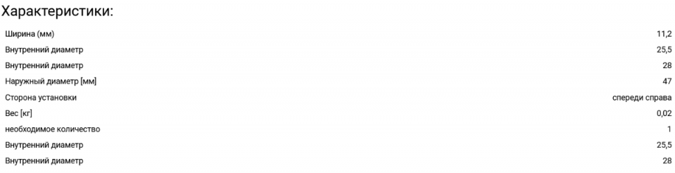

А какой сальник нужен при покупке полуоси? Наверное тот, который со стороны коробки идет? Кто-то знает размеры?
22448 FEBI - подходит?
Изменено пользователем sbw_kharkov

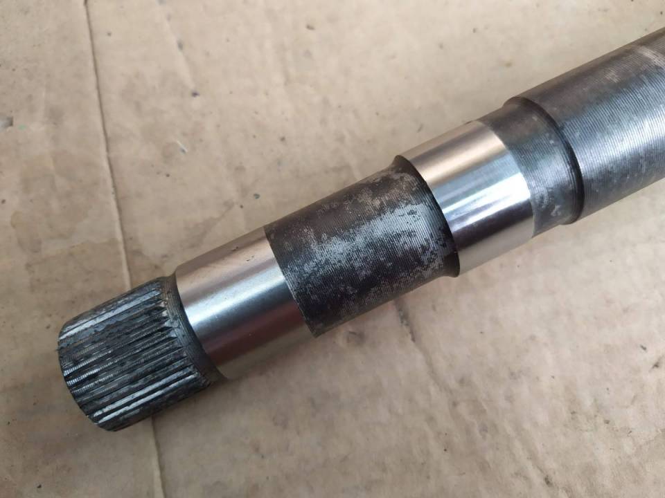

померяем еще какой там стоит на самом деле, потому что каталог говорит что это для левой - может такое быть? и где именно он стоит? У меня будет ось в руках, какое именно место мерять? Вот последняя фотка или средняя во второй серии, где зубцы и две шлифованные области оси видны
В 20.04.2023 в 23:11, OJV сказал:

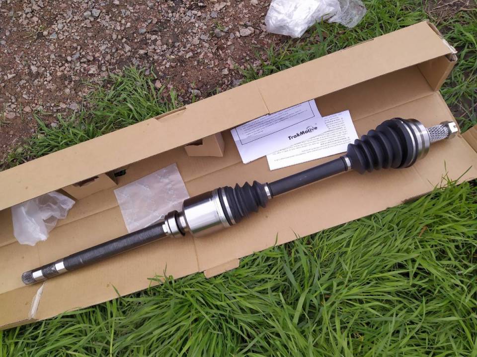

В общем, полуось подошла. Для тех, кто будет как я искать замену - я купил ту,что называется 300663 Trakmotive/Surtrack, 27 зубцов на колесо, 37 на коробку. Она правая, а не так, как пишут у некоторых продавцов. И недорогая. Диаметр оси под гайку колеса отличается от того, что было - на 0.5мм всего меньше, но это роли не играет. Насколько долго прослужит - время покажет, старую полуось я забрал, трипод у нее, сказали, в порядке, выработки на стакане нет - нужно только смазку поменять и хомут новый найти. Плюс подвесной подшипник и новый ШРУС, понятное дело.
Сальник полуоси не подошел - ни тот, что я покупал (22448 FEBI), ни тот, что предложили Вы
Citroen/Peugeot
3121.51
38,2 X 55 - 13,9
Нужен такой, у которого внутренний диаметр 32мм
Подойдет ли ELRING 381.681? вн.32, нар. 50, толщина 12
или ELRING 381.680: вн.32, нар.50, толщина 10
не понимаю какой нужен. Устанавливается на вторую (от коробки) "блестящую" область полуоси (на втором фото - справа)

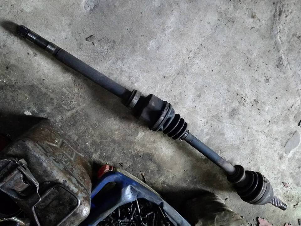

Фотки новой полуоси рядом со старой

а там без вариантов? Потому что полуось по вину подошла, и у нее нет размера 38.2мм, на который бы надевался сальник. Даже посадочное для подвесного подшипника меньше, 35мм, это самая толстая часть полуоси между зубцами и подвесным

3248.10 Peugeot/Citroen - Кольцо стопорное подвесного подшипника передней полуоси. У него действительно посадочный диаметр 35мм. А вот на этой схеме нарисовано и написано так, что можно подумать, что "07 - втулка приводного вала, 3248.09" - это что-то между подвесным подшипником и стопорным кольцом. (у меня там ничего нет, вроде). Может, надо другую часть схемы смотреть? Потому что этот сальник относится, скорее всего, к коробке, а не к полуоси, а на схеме - только полуоси и их части.
