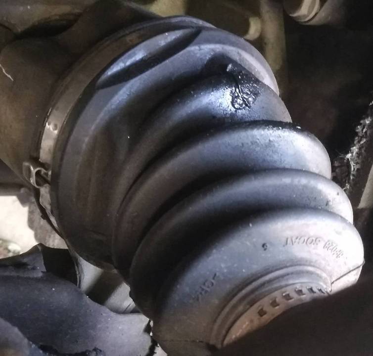

    Я таки залез и померял, мне таки неправильные цифры сказали, а вот эти очень похожи на правильные. Мои замеры - диаметр полуоси чуть меньше 30 мм (29-29.5), ШРУСа (или как там его, который со стороны коробки) - внешние размеры (хомут) около 95мм, то есть, похоже на внутренние 88
    , длина около 120 мм.
    Буду искать этот Ert, только он 27 / 89 /125
    Сфоткал свой, на нем написано 8F028 SOCAT - это о чем-то говорит?
    Изменено пользователем sbw_kharkov

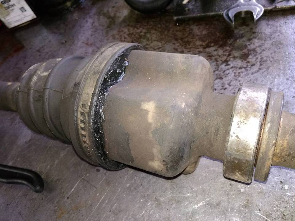

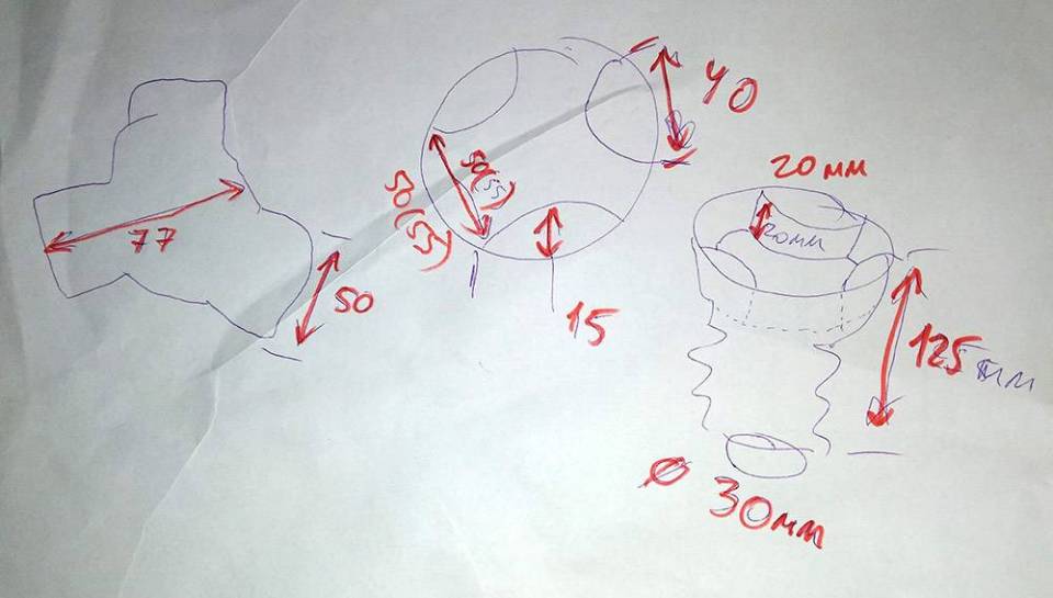

    про свой пыльник. Залез, снял его, померял-пофоткал. Вот размеры, может, все-таки, кто-то посоветует какой купить? Вроде даже граната (или что там, трипод?) стала постукивать (или похрустывать) при прямолинейном старте-стопе (небольшом разгоне с нуля и торможении, в пробке слышно). Технопорнофотки :)
    Поделиться на других сайтах

    Добрый день, удалось найти замену пыльнику? У меня такой же пыльник - не могу ничего найти по этому номеру. Привод не родной, по вину бъются другие пыльники на круглую гранату.
    По виду и размерам он напоминает 3287.C1 но эта странная маркировка не совпадает
    Изменено пользователем niroborn

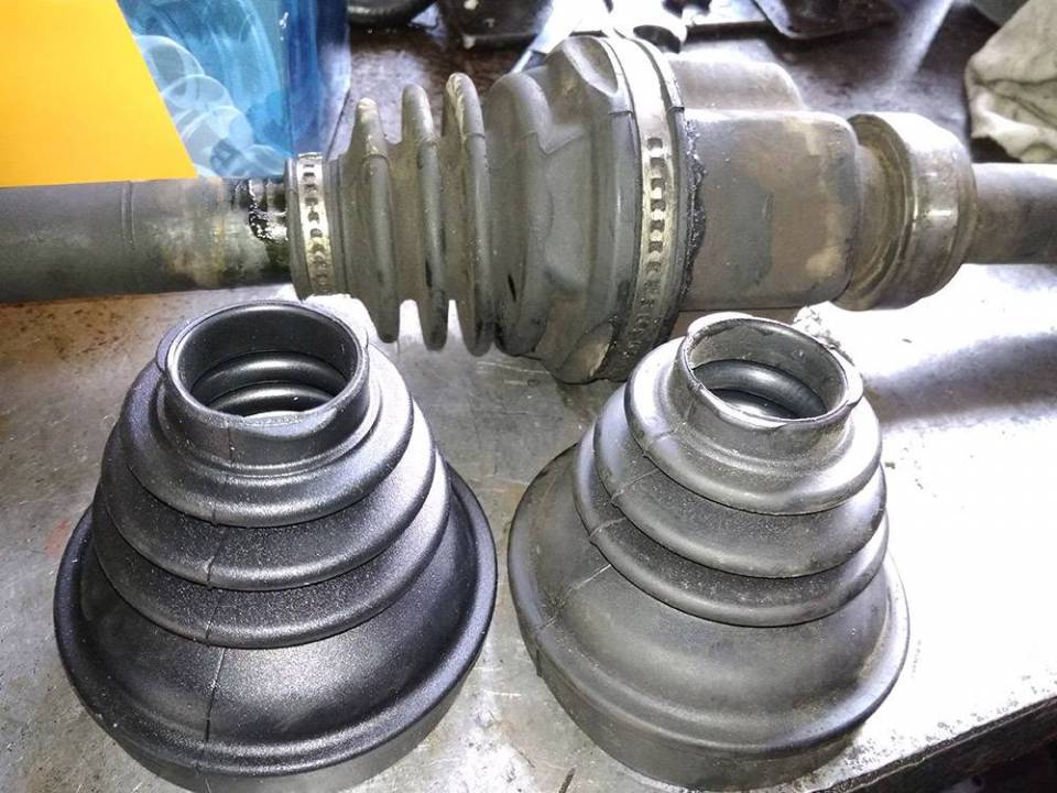

    Поставили SPIDAN-25162 , если не ошибаюсь. По-сути - "натянули", потому что он не 100% совпал, но, вроде, смазка не течет, уже почти год езжу.
    На первом фото видны старый и два варианта новых (они оказались почти одинаковыми, размеры чуть отличались, но правый как-то иначе назывался)
    На этом фото виден зазор - форма резины немного не соответствует изгибам металла

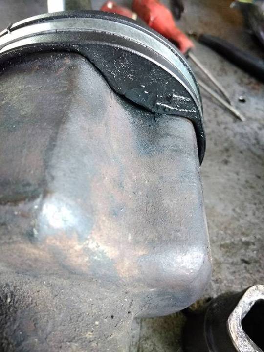

    Подскажите, народ. У меня слева внутренний трипод с круглым стаканом, экзист на него предлагает пыльники с диаметром 28/75. Я заказал, он не подходит - внешний диаметр гранаты 87мм. Оригинальный пыльник был не с хомутом, а с обжимным кольцом. Я если закажу оригинал, то как его обжимать это кольцо, оно как бы завальцовано.
