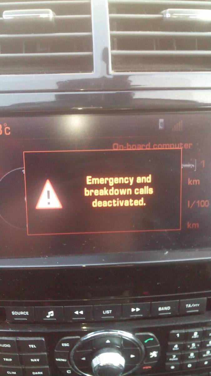

Здравствуйте! Зимой в сильный мороз с утра появилась ошибка, которая до сих пор загорается при каждом включении зажигания. При этом в меню бортового компьютера пропала папка с климатом и теперь невозможно включить-выключить кондиционер и направить поток воздуха в желаемом направлении. Кроме того перестали показываться на экране передние парктроники, а громкость задних стала минимальной. На компьютерной диагностике на СТО передние парктроники и система кондиционирования показаны как рабочие и действующие. Кто-нибудь знает в чём может быть дело?

Нужно прописать конфигурацию (активировать ваши блоки) в магнитоле. Обычно это через мираскрипт можно сделать. Не понятно как именно произошел сбой (возможно сбой в файловой системе HDD), но все указывает именно на стертую/обнуленную конфигурацию.

А как это можно сделать? Просто я не слишком во всём этом разбираюсь. Сейчас скачал последнее ПО и собираюсь перепрошить авто. Это должно помочь?

Скорее всего не должно. Но вдруг магнитола это сумеет...
Магнитола ничего не смогла. После установки более свежего ПО сразу же после рестарта снова появилась эта запись.
Климат тоже не появился? Тебе нужно сделать конфигурацию в магнитоле под твою машину. Я давно такого не практикую... Короче пробуй обращаться например к Foblas`у. Если что думаю он направит тебя точнее. Самому тебе будет долго разобраться. Ну или если хочешь сам, то погружайся в MiraScripts (первоисточник http://mira308sw.altervista.org/en/).
Да, всё без изменений. Климат не появился и передние парктроники так и не заработали. Буду пробовать МираСкрипт, если конечно же разберусь что там и как.))
