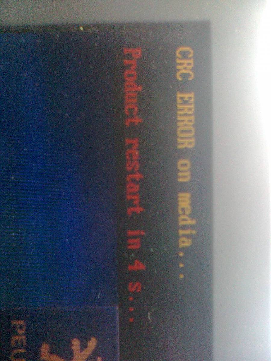

Решил обновится.... Стояла прошивка 7,56. скачал и начал ставить 8,31. В самом начале обновления:
теперь система не загружается и просит диск обновления
post-34846-0-00883400-1429968661_thumb.j
Изменено пользователем vovanov
Запиши новый диск и попробуй еще раз.
Пробовал и записывать диск еще раз. И с флэхи обновлялся. и перезакачивал образ. и 8.20 пробовал все тоже самое(((
Образы брал отсюда: gpsunderground.com/forum/peugeot-citroen/21261-rt4-rt5-new-software-8-31-a.html
может подскажите где еще есть?
или если есть у кого залейте на файлообменник, если минские могу хоть сейчас приехать...
Судя по этому видео: https://youtu.be/BZbe2MW_FJc?t=1m34s
проверка медиа происходит быстро, а у меня висит около минуты, а потом выкидывает на ошибку срс. Отдельно файла *.сrc не нашел, хотя подозреваю, что он должен быть
Прошивание начинается при каждом включении магнитолы?
Нижмини миникнопками пользовались?
HDD в порядке?
Если магнитола уже в режиме прошивания, то образ накатывать  поздно. Необходим процесс прошивания. Хотя есть сомнение...
В любом случае если была прошивка 7,56, то образ нужен именно с такой прошивкой. Найти такой будет сложно.

4. как понять в режиме прошивания магнитола или нет? и почему не пойдет образ с другой прошивкой?

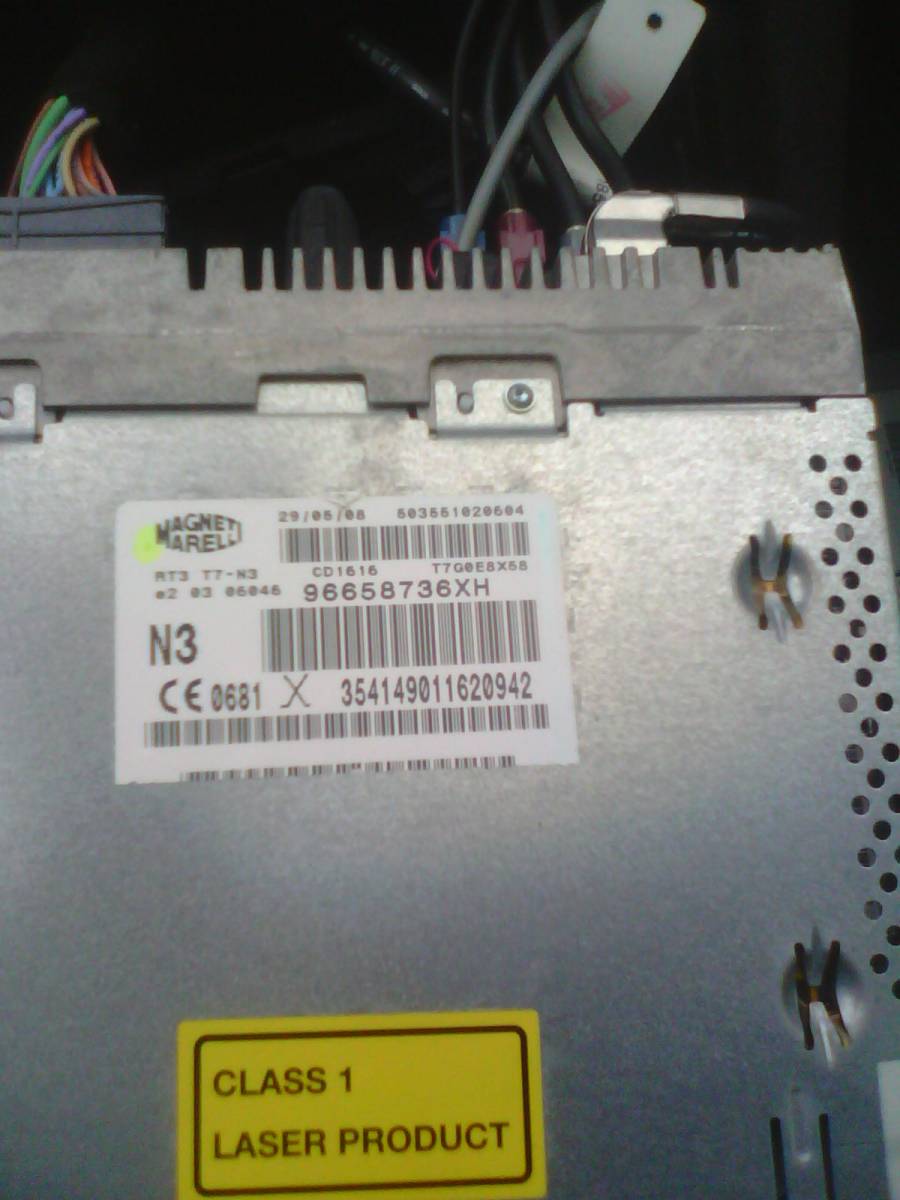

Попробовал 2 кнопки, результат тот же((( сейчас правда заметил одну оказию: на наклейке написано rt3(смотри фото), с виду вроде рт4, и по сервисбоксу рт4
post-34846-0-86179300-1429975424_thumb.j
post-34846-0-43179900-1429975444_thumb.j
На наклейке в надписи есть "RT3". Это нормально.
Нужно убедиться что HDD в порядке.
Если не он, то с магнитолой проблемка...
Так как каждый раз начинается прошивание, то в микросхеме магнитолы есть "пометка" о прошивании. Т.е. её микросхема, в которой "загрузчик", стерта. И магнитола вернется в рабочий режим только после прошивки.
Т.е. накатыванием образа на HDD уже делу не поможешь. Это лично моё мнение.
Если в микросхеме "загрузчик" от одной прошивки, а на HDD другая, то ничего не выйдет. Это тоже моё мнение.

Если так, то впринципе когда я найду какую нить прошивку, которая пойдёт, то все будет норм. Так как процесс стопориться в самом начале, и на проверке, то я грешу всё таки на криво скачанную прошивку.
И по идее вначале идет проверка всего, а только после этого идёт процесс прошивки, который начинается с затирания старого всего, а у меня то по идее ничего не началось

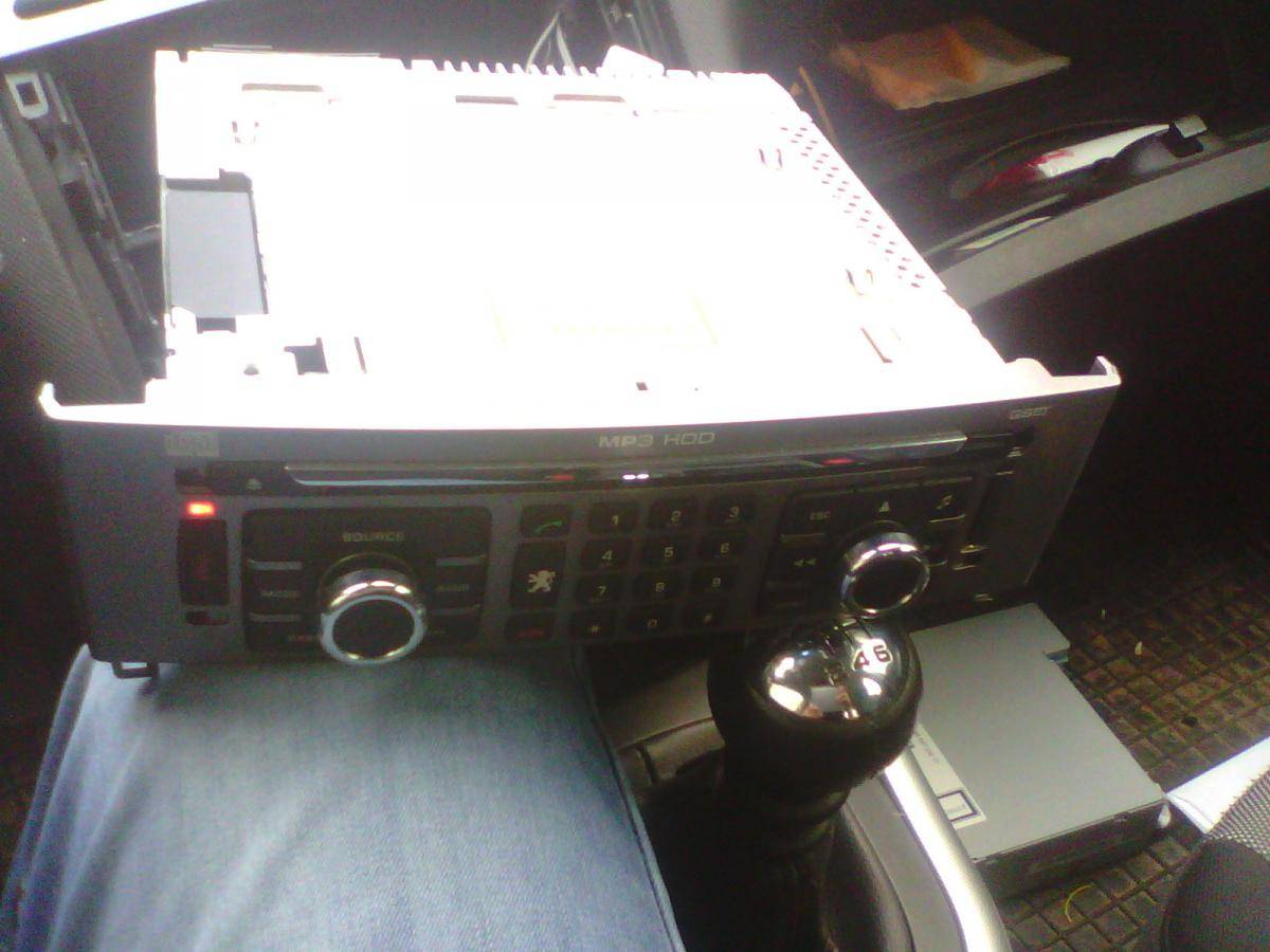

И кстати да, было бы не плохо посмотреть что на хдд, остались ли разделы. Может кто сможет дать попользовать переходник?
Раз не пошла значит и не пойдет уже. Раз с флешки тоже не идет, то дело не в приводе. Следующим этапом проверка HDD, а дальше магнитолу в ремонт или покупать б/у.
Единственное, что странно, это то, что она же работала пока не решили прошить...
Приезжай в сухарево к максимусу - дам переходник.
Изменено пользователем SerGGienkO
