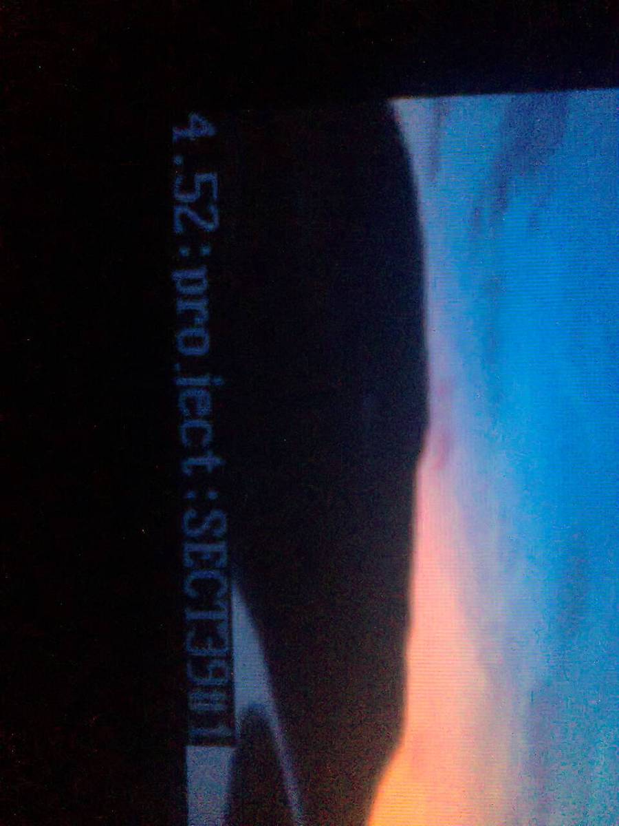

только сейчас, когда стемнело увидел, чтомагнитола просит вставить установочный диск и слева внизу вот что еще пишет (см фото)
я так понимаю 4.52 это как раз и есть версия загрузчика и 39 это битый сектор загрузчика...
