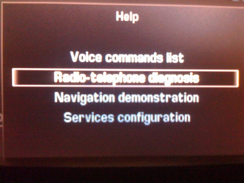

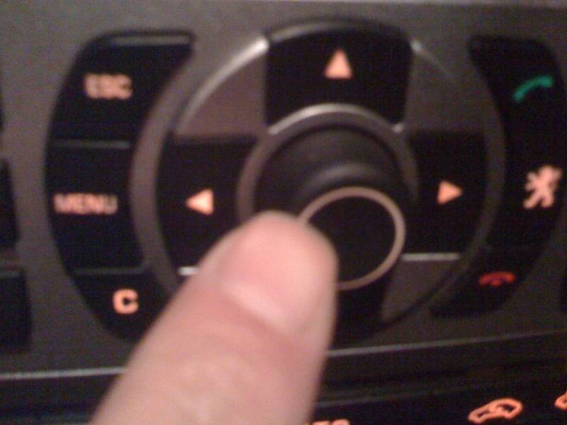

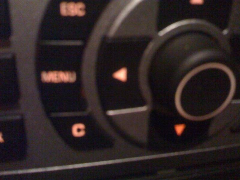

Berk-m Опубликовано 17 марта, 2012 Жалоба Поделиться Опубликовано 17 марта, 2012 ключ доступа "769229411356" для чего нужен На это не обращай внимание. Кто создатель этого файла его интересует. Меню нажми и держи! ( через 3-5 сек) Появится маленькое окно. В этом окне есть пункт настройки радио система или типа того ( точно не помню ) ( центральной кнопкой выбираешь пункты, которой на магнитоле) Диск сам вылезет я стараюсь завтра фотку выложить. Ссылка на комментарий Поделиться на другие сайты Поделиться

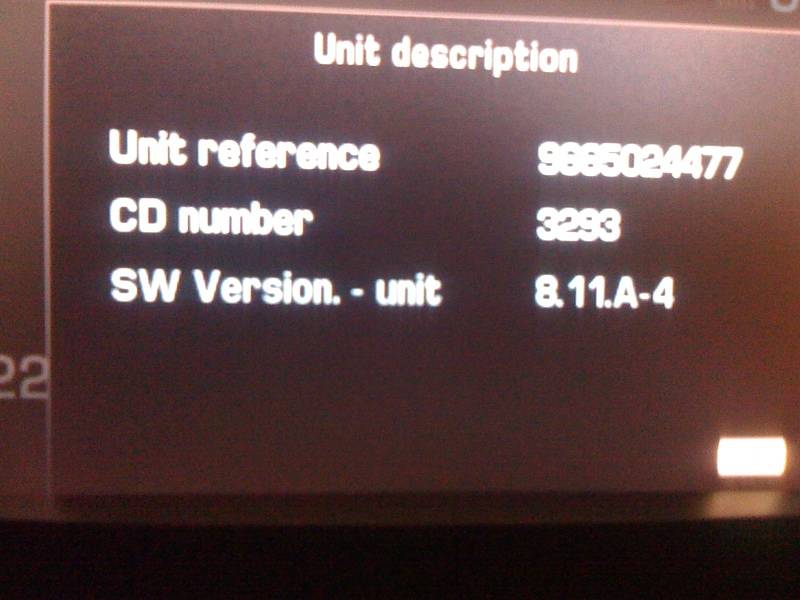

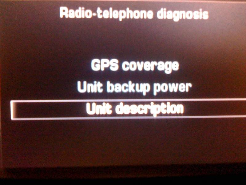

Berk-m Опубликовано 17 марта, 2012 Жалоба Поделиться Опубликовано 17 марта, 2012 Кнопку Меню нажми и держи пожалуйста. Появиться новое окно.Центральной кнопкой выбираем что нам надо. Выбираем : Radio-telephone diagnosis Выбираем : Unit description Центральной кнопкой продолжаем! По одному разу нажимаем и видим всё инфо. Ссылка на комментарий Поделиться на другие сайты Поделиться

Berk-m Опубликовано 17 марта, 2012 Жалоба Поделиться Опубликовано 17 марта, 2012 (изменено) Я ещё не поменял на 8.20. На фотке видно что версия у RT4 8.11.А-4 Передушившей системе поменял прошивку, ( http://peugeot-club....3/page__st__360 ) прочитай здесь пожалуйста. RT3 прошил, на версию 6.63 Ещё я из Киева, может Fishman-31 или Vitaminchik даст тебе номер тел. у них опыт есть уже. Изменено 17 марта, 2012 пользователем Berk-m Ссылка на комментарий Поделиться на другие сайты Поделиться
