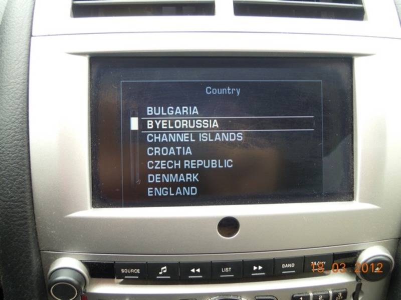

Александр 1333 Опубликовано 18 марта, 2012 Жалоба Поделиться Опубликовано 18 марта, 2012 Всё прочитай пожалуйста. всё равно ничего не понял: записал предложенный тобой файл (предварительно разархивировал его) - вставил в дисковод 407 - молчит - полная тишина (ждал минут 5) !!!!!!!! Может не подходит, потому что у меня вот такая версия прошивки в данный момент (на фото)? Ссылка на комментарий Поделиться на другие сайты Поделиться

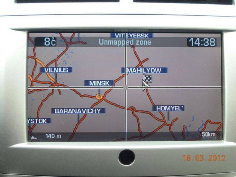

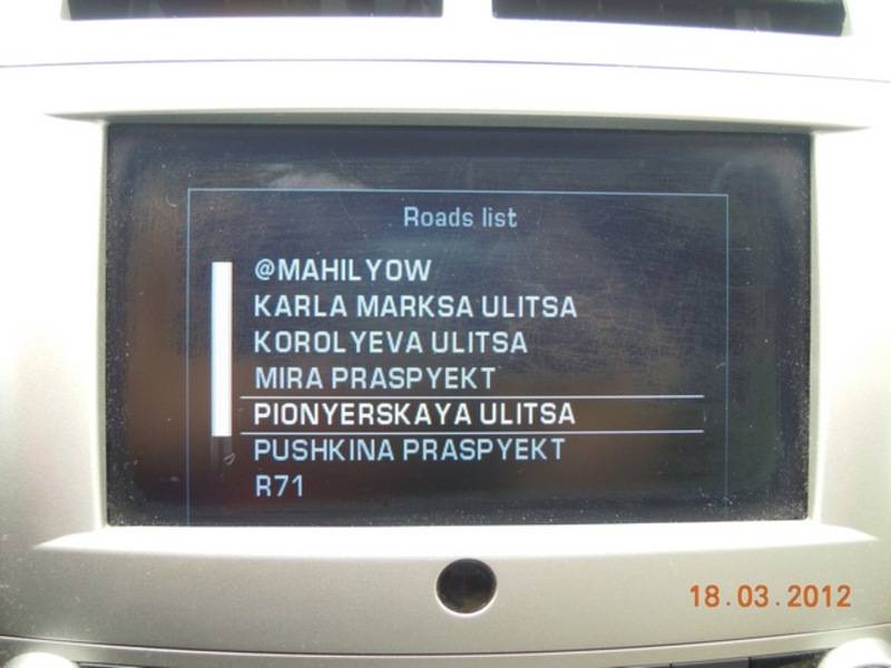

Александр 1333 Опубликовано 18 марта, 2012 Жалоба Поделиться Опубликовано 18 марта, 2012 но зато сейчас (на стоящей машине) видео идет просто суперрррррррррр! (ф-1); В НАВИГАЦИИ ЕСТЬ Беларусь и мой город с 10 улицами! Правда пока еще толком не разобрался как пользоваться новигатором - но думаю что этот навык не за горами! Ссылка на комментарий Поделиться на другие сайты Поделиться
Berk-m Опубликовано 18 марта, 2012 Жалоба Поделиться Опубликовано 18 марта, 2012 (изменено) Всё прочитай пожалуйста. всё равно ничего не понял: записал предложенный тобой файл (предварительно разархивировал его) - вставил в дисковод 407 - молчит - полная тишина (ждал минут 5) !!!!!!!! Может не подходит, потому что у меня вот такая версия прошивки в данный момент (на фото)? Вы какую прошивку делали? Вы можете повредить системы. Прежде чем что-то делать самому прочитайте всё инфо!!! Изменено 18 марта, 2012 пользователем Berk-m Ссылка на комментарий Поделиться на другие сайты Поделиться

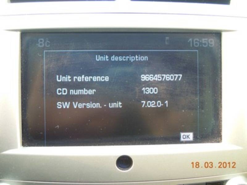

Александр 1333 Опубликовано 18 марта, 2012 Жалоба Поделиться Опубликовано 18 марта, 2012 Да отсюда скачивал файл №3 (Eastern Europe NE.iso) и его установил! Но по инструкции я так понимаю - мне надо было скачивать и устанавливать №13 (Software CD 8.20.iso) так как у меня судя по фото (фото прикрепил) прошивка меньше 8.0 (Если у Вас прошивка NaviDrive RT4/RT5 ниже версии 8.XX, записываем на CD образ Software CD 8.20.iso и прошиваем его)! и это не смотря на то, что я утром установил карты только для систем NaviDrive RT4/RT5 с версией прошивки 8.00 и выше!!!!! Но всё прошло вроде бы удачно - ничего не глючит и ничего не отказывается работать! Что теперь делать - не знаю! Ссылка на комментарий Поделиться на другие сайты Поделиться
Александр 1333 Опубликовано 18 марта, 2012 Жалоба Поделиться Опубликовано 18 марта, 2012 это когда начал проверять после перепрошивки работу навигатор - и когда не сработал режим видио! Ссылка на комментарий Поделиться на другие сайты Поделиться
Александр 1333 Опубликовано 18 марта, 2012 Жалоба Поделиться Опубликовано 18 марта, 2012 а вот этот видеоролик - о работе видео на стоящей машине 407 и отключении видеорежима при её движении! Ссылка на комментарий Поделиться на другие сайты Поделиться

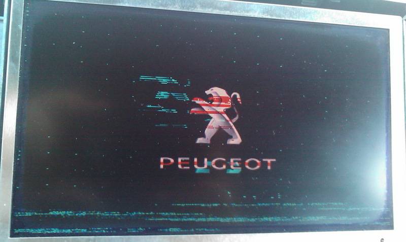

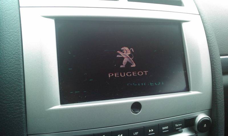

SerGGienkO Опубликовано 28 марта, 2012 Жалоба Поделиться Опубликовано 28 марта, 2012 (изменено) Вчера утром при включении магнитолы минуты две экран не запускался а потом на экране появилась моментами мерцающая такая вот картинка (прикрепляю фото) и как я понимаю загрузка не идет. Бывает больше синего внизу экрана и точек больше по всему экрану тоже синих (второе фото). Мерцают только синие участки. Магнитолу только можно удержанием Dark перезагрузить, больше ничего не делает. Накануне вечером магнитола подвисла раз и сама перезагрузившись работала нормально - это наверно HDD опять барахлил.Экран и магнитолу разобрал просто убедиться что внешне все элементы на платах целые).Может кто что подскажет.... Можно ли предположить экран или магнитола виноваты? И как это можно пробовать чинить? Может знаете кто? Изменено 28 марта, 2012 пользователем SerGGienkO Ссылка на комментарий Поделиться на другие сайты Поделиться
Berk-m Опубликовано 28 марта, 2012 Жалоба Поделиться Опубликовано 28 марта, 2012 Вчера утром при включении магнитолы минуты две экран не запускался а потом на экране появилась моментами мерцающая такая вот картинка (прикрепляю фото) и как я понимаю загрузка не идет. Бывает больше синего внизу экрана и точек больше по всему экрану тоже синих. Магнитолу только можно удержанием Dark перезагрузить. Накануне вечером магнитола подвисла раз и сама перезагрузившись работала нормально - это наверно HDD опять барахлил.Экран и магнитолу разобрал просто убедиться что внешне все элементы на платах целые).Может кто что подскажет.... Протестировать надо экран, у кого есть RT4 пригласить на кофе или на пиво. Снимать экран поставить на вашу машину.За 15 минут можно все узнать. Ссылка на комментарий Поделиться на другие сайты Поделиться
SerGGienkO Опубликовано 28 марта, 2012 Жалоба Поделиться Опубликовано 28 марта, 2012 Ищу такую возможность. Пока людей с RT4 на форуме из Пинска не замечено. Ссылка на комментарий Поделиться на другие сайты Поделиться
Berk-m Опубликовано 28 марта, 2012 Жалоба Поделиться Опубликовано 28 марта, 2012 Ищу такую возможность. Пока людей с RT4 на форуме из Пинска не замечено. Пригласи, я думаю что кто-то согласиться. ( я из Киева, жаль далеко.)Это форум, из самых хороших!!!Люди верить друг друга и доверяет, ( в том числе я тоже веру и доверяю. ) я думаю что готовы помочь! Ссылка на комментарий Поделиться на другие сайты Поделиться
Александр 1333 Опубликовано 28 марта, 2012 Жалоба Поделиться Опубликовано 28 марта, 2012 Вчера утром при включении магнитолы минуты две экран не запускался а потом на экране появилась моментами мерцающая такая вот картинка (прикрепляю фото) и как я понимаю загрузка не идет. Бывает больше синего внизу экрана и точек больше по всему экрану тоже синих (второе фото). Мерцают только синие участки. Магнитолу только можно удержанием Dark перезагрузить, больше ничего не делает. Накануне вечером магнитола подвисла раз и сама перезагрузившись работала нормально - это наверно HDD опять барахлил.Экран и магнитолу разобрал просто убедиться что внешне все элементы на платах целые).Может кто что подскажет.... Можно ли предположить экран или магнитола виноваты? И как это можно пробовать чинить? Может знаете кто? А ты до этого, накануне, перепрошивку устанавливал? или это мерцание само-собой появилось? Ссылка на комментарий Поделиться на другие сайты Поделиться
SerGGienkO Опубликовано 28 марта, 2012 Жалоба Поделиться Опубликовано 28 марта, 2012 А ты до этого, накануне, перепрошивку устанавливал? или это мерцание само-собой появилось? После последнего восстановления HDD прошел месяц. Накануне ничего не делал. Ссылка на комментарий Поделиться на другие сайты Поделиться

alexguk Опубликовано 30 марта, 2012 Жалоба Поделиться Опубликовано 30 марта, 2012 Подскажите, пожалуйста, у меня версия 6.62...скачал 8.2 вставил диск в машину..ничего...я так понимаю нужна промежуточная версия? подскажите, где скачать? Ссылка на комментарий Поделиться на другие сайты Поделиться
SerGGienkO Опубликовано 30 марта, 2012 Жалоба Поделиться Опубликовано 30 марта, 2012 (изменено) какого года машина? Нашел - у вас 2004. 8,2 это для RT4 магнитолы. У вас видимо RT3. RT4 пошли ставить думаю с 2007 года.вам можно на 6,63 обновить если не путаю. Изменено 30 марта, 2012 пользователем SerGGienkO Ссылка на комментарий Поделиться на другие сайты Поделиться
alexguk Опубликовано 30 марта, 2012 Жалоба Поделиться Опубликовано 30 марта, 2012 какого года машина? Нашел - у вас 2004. 8,2 это для RT4 магнитолы. У вас видимо RT3. RT4 пошли ставить думаю с 2007 года.вам можно на 6,63 обновить если не путаю. А...вот теперь ясно...я смотрел у меня стоит версия 6.67...а где можно посмотреть карты новые для RT3 не подскажешь? Ссылка на комментарий Поделиться на другие сайты Поделиться
SerGGienkO Опубликовано 30 марта, 2012 Жалоба Поделиться Опубликовано 30 марта, 2012 Все-таки разберитесь какая у вас магнитола. Для RT3 новее чем 2010-2011 не видел. Т.е. будет Беларусь с 5-ю трассами и кольцевой Минска с проспектом. Ссылка на комментарий Поделиться на другие сайты Поделиться

SerGGienkO Опубликовано 7 апреля, 2012 Жалоба Поделиться Опубликовано 7 апреля, 2012 (изменено) Вчера утром при включении магнитолы минуты две экран не запускался а потом на экране появилась моментами мерцающая такая вот картинка (прикрепляю фото) и как я понимаю загрузка не идет. Бывает больше синего внизу экрана и точек больше по всему экрану тоже синих. Магнитолу только можно удержанием Dark перезагрузить. Накануне вечером магнитола подвисла раз и сама перезагрузившись работала нормально - это наверно HDD опять барахлил. Экран и магнитолу разобрал просто убедиться что внешне все элементы на платах целые). Может кто что подскажет.... Протестировать надо экран, у кого есть RT4 пригласить на кофе или на пиво. Снимать экран поставить на вашу машину. За 15 минут можно все узнать. Ну что... Подключил магнитолу к другой машине, а на его экране такая же беда. Кто в Минске разберается в электронике таких магнитол? Изменено 7 апреля, 2012 пользователем SerGGienkO Ссылка на комментарий Поделиться на другие сайты Поделиться
dimabaj Опубликовано 7 апреля, 2012 Жалоба Поделиться Опубликовано 7 апреля, 2012 На следующий день заработала и играла почти целый месяц без проблем... А теперь опять заглючила - день играет, день не играет, вобщем как ей вздумается. А уже три дня как наотрез отказалась работать. И диск не отдает, всё время горят часики и ни какой реакции на нажатие каких либо кнопок. При этом внутри ничего не происходит: диск не крутится и нет никаких ни звуков, ни шевелений. Жду пока опять сама заработает, если нет - полезу внутрь. Вопрос: как её снять и ничего не повредить? Или без специальных съемников не обойтись? Может кто уже снимал? Магнитола RD4/MP3. На лицевой стороне магнитолы два маленьких отверстия, там два болта под шестигранник, их откручиваешь и потом вынимаешь магнитолу Ссылка на комментарий Поделиться на другие сайты Поделиться
punk2904 Опубликовано 7 апреля, 2012 Жалоба Поделиться Опубликовано 7 апреля, 2012 На лицевой стороне магнитолы два маленьких отверстия, там два болта под шестигранник, их откручиваешь и потом вынимаешь магнитолу Спасибо тебе большое, добрый человек! В понедельник буду пробовать... А что вообще такое с ней может быть? Может кто подскажет, куда смотреть, когда я её достану? Ссылка на комментарий Поделиться на другие сайты Поделиться

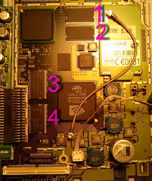

Yalin Опубликовано 8 апреля, 2012 Жалоба Поделиться Опубликовано 8 апреля, 2012 кстати аналогичную картинку можно увидеть, когда у компа на видео-карте память накрывается... Ссылка на комментарий Поделиться на другие сайты Поделиться
SerGGienkO Опубликовано 9 апреля, 2012 Жалоба Поделиться Опубликовано 9 апреля, 2012 (изменено) кстати аналогичную картинку можно увидеть, когда у компа на видео-карте память накрывается... Именно такие полоски мерцающие? А при этом комп загружается и появляется рабочий стол коцаный? Память ОЗУ это эти 4 микросхемы? Она же и видео память наверно... Изменено 9 апреля, 2012 пользователем SerGGienkO Ссылка на комментарий Поделиться на другие сайты Поделиться
