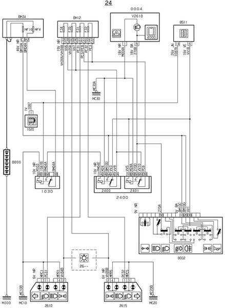

ignis Опубликовано 10 марта, 2009 Автор Жалоба Поделиться Опубликовано 10 марта, 2009 речь идет, я так понимаю, про реле 2400 и 2401 - вроде достаточно отключить провод от контакта 1А на реле 2400 Ссылка на комментарий Поделиться на другие сайты Поделиться
ignis Опубликовано 10 марта, 2009 Автор Жалоба Поделиться Опубликовано 10 марта, 2009 Вообще-то реле которое фигурирует на всех схемах с обогревом сидений в 406 имеет маркировку 1030 что в рестайле, что в дорестайле. А реле которое фигурирует в схемах со светом - 2400 И никаким боком они вместе не могут быть 2400 : Реле цепи фонарей габаритного и дневного освещения . 1030 : Реле информации о работающем двигателе . если есть дневной свет, то эта цепь питается от 1030поэтому если дернуть 1030, то пропадает дневной свет, а заодно и все что питается от 1030 (в том числе и подогрев сидений) Ссылка на комментарий Поделиться на другие сайты Поделиться
Модератор Citrin Опубликовано 10 марта, 2009 Модератор Жалоба Поделиться Опубликовано 10 марта, 2009 1030 дает лишь сигнал для включение. Это реле по-простому - типа защиты от разряда аккумулятора при включении обогрева , света и т.д. Ссылка на комментарий Поделиться на другие сайты Поделиться

HBmouse Опубликовано 10 марта, 2009 Жалоба Поделиться Опубликовано 10 марта, 2009 речь идет, я так понимаю, про реле 2400 и 2401 - вроде достаточно отключить провод от контакта 1А на реле 2400 шаришь.. он родной PM04E каг я уже где-то раньше говорил Ссылка на комментарий Поделиться на другие сайты Поделиться

tskh Опубликовано 10 марта, 2009 Жалоба Поделиться Опубликовано 10 марта, 2009 речь идет, я так понимаю, про реле 2400 и 2401 - вроде достаточно отключить провод от контакта 1А на реле 2400по ходу так оно и есть, но я пробовал тестером и потом вычислял что нужно сделать. Конечно в схеме покапаться будет по прикольнее, но на тот момент схемы не было, да и как то спонтанно всё получилось(услышал, полез, протестил и сделал). Но вас уважаю, это интелектуальная работа. Молодцы. Ссылка на комментарий Поделиться на другие сайты Поделиться

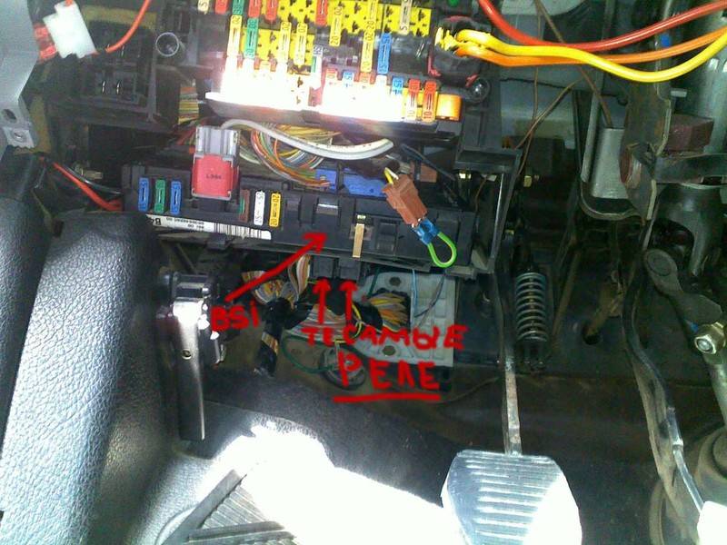

tskh Опубликовано 11 марта, 2009 Жалоба Поделиться Опубликовано 11 марта, 2009 Добрый вечер! Как обещал расписываю что и как нужно сделать. На фотке видно где они находятся:Здесь по крупнее:Каждый из них имеет пять проводов(2 тонких и 3 толстых).Если одно реле из двух достать, то перестанет работать этот режим, а так же и габариты. Ближний свет и дальний при ручном включении будут работать. Это реле нужно обесточить, чтобы оно не срабатывало. Для этого перекусываем один из этих проводов:Правый провод серего цвета(маркировку не смог разглядеть) , а левый зелёно-жёлтый(масса). Оба тонкие предназначены для малого тока, остальные три толстые.Так же можно поставить вкл\выкл. на этот провод вывести на панель, примерно так:Желаю всем успеха. Пишите как кто сделал, может кто что нового к этому добавит, буду рад у себя применить! Ссылка на комментарий Поделиться на другие сайты Поделиться
HBmouse Опубликовано 11 марта, 2009 Жалоба Поделиться Опубликовано 11 марта, 2009 Добрый вечер! Как обещал расписываю что и как нужно сделать. На фотке видно где они находятся:Сдесь по крупнее:Каждый из них имеет пять проводов(2 тонких и 3 толстых).Если одно реле из двух достать, то перестанет работать этот режим, а так же и габариты. Ближний свет и дальний при ручном включении будут работать. Это реле нужно обесточить, чтобы оно не срабатывало. Для этого перекусываем один из этих проводов:Правый провод серего цвета(маркировку не смог разглядеть) , а левый зелёно-жёлтый(масса). Оба тонкие предназначены для малого тока, остальные три толстые.Так же можно поставить вкл\выкл. на этот провод вывести на панель, примерно так:Желаю всем успеха. Пишите как кто сделал, может кто что нового к этому добавит, буду рад у себя применить!млин... лазил туда, когда комп подключал, но не помню там такоговидно голова другим была занята Ссылка на комментарий Поделиться на другие сайты Поделиться
tskh Опубликовано 11 марта, 2009 Жалоба Поделиться Опубликовано 11 марта, 2009 млин... лазил туда, когда комп подключал, но не помню там такоговидно голова другим была занята Может они у небя не в салоне стоят, ты прислушайся, как только машину глушишь, последний звук - это звук отключающегося реле. Когда заводишь, то можешь и не услышать включения. Ссылка на комментарий Поделиться на другие сайты Поделиться

ignis Опубликовано 16 марта, 2009 Автор Жалоба Поделиться Опубликовано 16 марта, 2009 Большой РЕСПЕКТ tskh !!!!!! Оказывается у меня тоже есть эти два реле под BSI, правое из них как раз и оказалось, то злосчастное которое нужно обесточить (проверка, как писал tskh - если одно реле из двух достать, то перестанет работать этот режим, а так же и габариты. Ближний свет и дальний при ручном включении будут работать). Саму колодку с реле надо достать из разъема и на обратной стороне есть подписи всех контактов (1А...5А,1В..5В) - судя по всему цвет проводов отличается на разных машинах - у меня на контакт 1А (см. схему пост №184) шел фиолетовый проводок, перекусил его - дневной свет пропал, все остальные функции в штатном режиме На будущее можно поставить переключатель! Ссылка на комментарий Поделиться на другие сайты Поделиться
