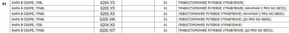

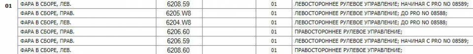

Димыч. Опубликовано 4 марта, 2021 Жалоба Поделиться Опубликовано 4 марта, 2021 Посмотреть на свет на стене или по номерам на наклейках. Галоген: Ксенон: Ссылка на комментарий Поделиться на другие сайты Поделиться
tall1k Опубликовано 4 марта, 2021 Жалоба Поделиться Опубликовано 4 марта, 2021 спасибо и на этом, но список наклеек видимо не весь, вот нашел в продаже 6205.X9 Ссылка на комментарий Поделиться на другие сайты Поделиться
