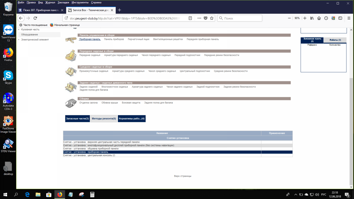

Leon110855 0 Опубликовано: 12 июня 2018 Жалоба Рассказать Опубликовано: 12 июня 2018 Подскажите наглядно как снять приборку в 307 хэтчбэк 2002г Ссылка на сообщение Поделиться на других сайтах
Модератор Audiomax 895 Опубликовано: 12 июня 2018 Модератор Жалоба Рассказать Опубликовано: 12 июня 2018 @Leon110855 , Вопрос из Вашей созданной темы я перенёс сюда - в тему по приборке. Здесь это так работает : перед созданием новой темы следует убедиться , что такой темы или вопроса нет ..... Ссылка на сообщение Поделиться на других сайтах
Модератор патроль 830 Опубликовано: 12 июня 2018 Модератор Жалоба Рассказать Опубликовано: 12 июня 2018 А сам здесь посмотреть не хочешь? Это под кнопкой "Документация", вверху, слева. Ссылка на сообщение Поделиться на других сайтах
