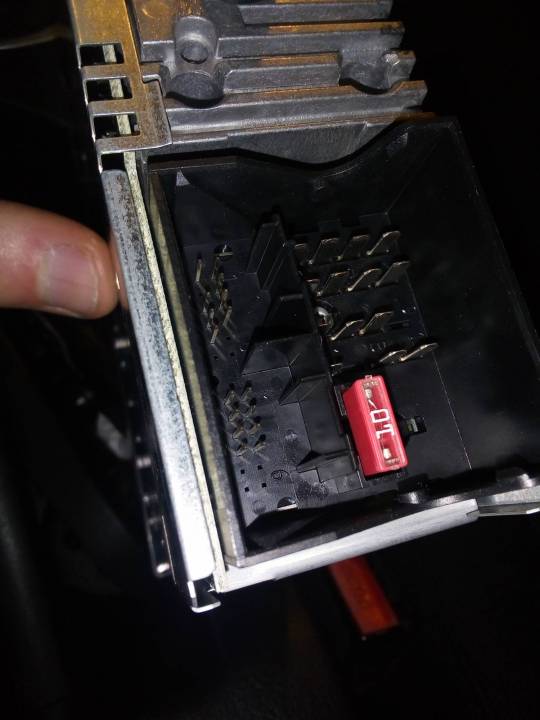

    Я прикладываю фото этой штуки, может кто знает, как отцепить от неё кабели?

    То что у вас на фотке, это родной разъем магнитолы, у меня такой же. Для подключения неродной магнитолы я покупал на алике переходник, который одной стороной вставляется в родной, а на другой стороне у него ISO-разъемы.
    это всё я не могу вставить в родную магнитолу. В ней на много меньшие разъёмы для подключения. На взгляд, как раз для этих проводов, которые воткнуты в эту штуку, но я не могу их извлечь.
    Если эта штука "родная", то как цепануть родную магнитолу с неё?
    Из неё выходят провода на доп. магнитолу, но эти провода я не могу подцепить в штатную магнитолу, разъёмы не те.

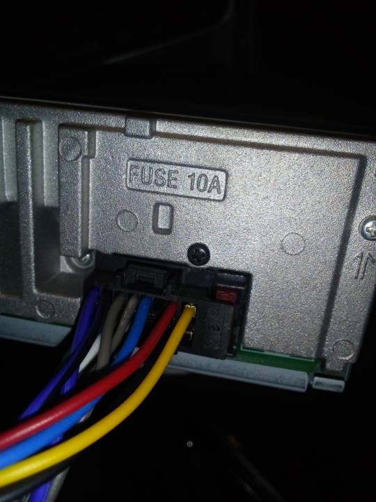

    Сфоткай мне разъём штатной магнитолы, чего-то я не понимаю. Насколько я вижу, у тебя просто сзади разъёма все провода на доп магнитолу просто подкрутили дополнительно к родным.
    Долго не смог написать.
    В общем, там такое подключение нештатной магнитолы

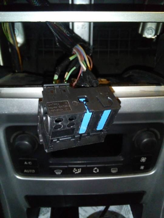

    Вот это вот "вилка" из недр машины
    подключается вот в такую "розетку-переходник"
    от которой идут провода на ещё два переходника, и потом оба переходника подцепляются к магнитоле одной сборной "вилкой проводов"

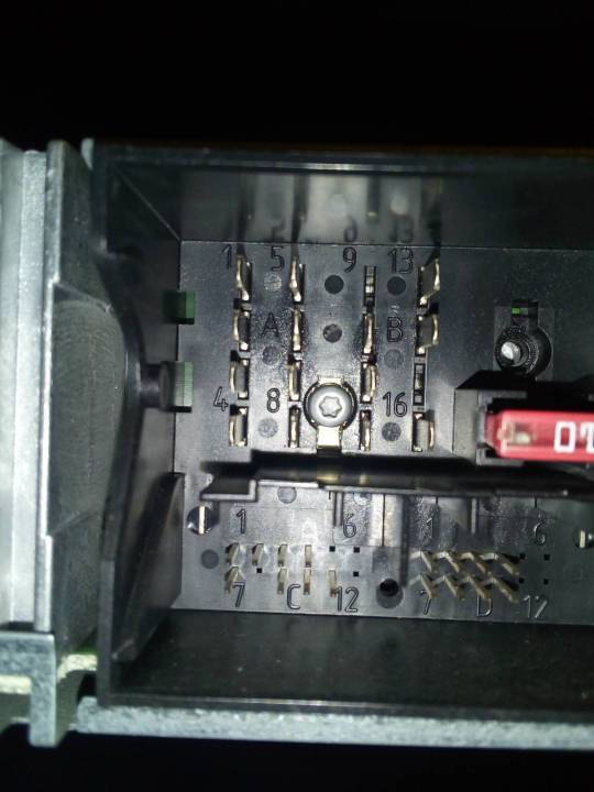

    У родной же магнитолы другое подключение, там много "входов"
    часть из которых помечены так же, как и провода из машины

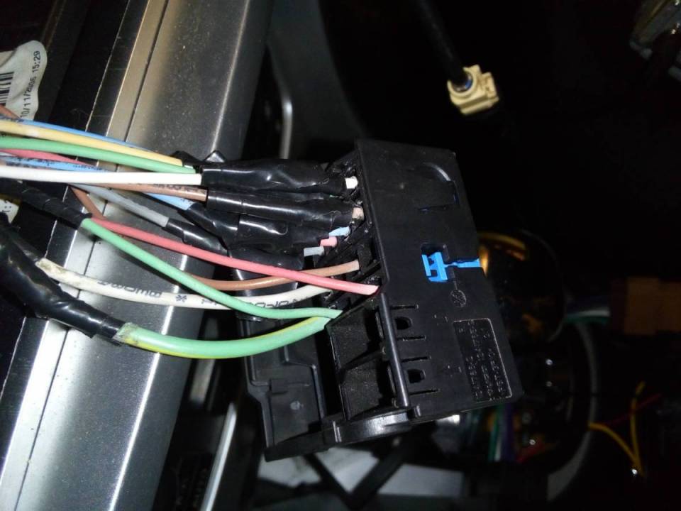

    а вот провода из машины:
    цифры те же самые, только я не понимаю, как их подключить

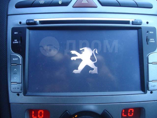

    Я вообще вот такую байду хочу поставить   ,
    типа 2din дисплей вместо родной полоски БК и магнитола к нему, обычная 1din
    да всё не знаю, как с ней будет работать бортовой комп. А то 280 долларов вынь да полож, плюс доставка у них платная (~50) а вдруг оно с БК не подружится и шо делать тогда. Мне борт комп нужен - расход, время, температура за окном. Удобно ведь.
    За сотку я бы не глядя взял, а так уже сомневаюсь. Если бы точно подключалось и был бы faq в интернете, как это делать, я бы взял.
    там, кстати, в четвёртой картинке в шапке слева снизу, вроде как, есть что-то подобное на подключение для выходных проводов из машины, но видно не чётко, не понятно.
    Либо просто поставить какой-нибудь 2din монитор с другого пыжа, на замену полоске БК. Я видел в интернете, на драйве, такие ставили. Снимали с каких-то пыжей и втыкали. Там и полный БК работал и всё.
    Типа Roadrover, которых, вроде, нет в продаже. Ну я не смог найти ничего, где есть заказ по наличию на складе продавцов. Везде "нет в продаже"/ отсутствует / Больше не продаётся.
    Мне, по сути, только дисплей для камеры нужен. Андроид особо не упёрся никуда. Есть - хорошо / нет - тоже не плохо.

    Вот ещё один подобный набор с ali -
    там есть картинка в шапке товара (где цена и прочее), где показаны провода подключения , они там ровно такие же, как и выходные провода из машины. Подключение точь в точь. Я даже красным кругом обвёл их. Ценник, по сути, тот же самый. Тут бесплатная доставка, а в предыдущем варианте доставка платная и цена за её минусом.
    ещё аналог -
    Хотя может и обычную 2din есть смысл воткнуть, вместо штатной магнитолы. Просто дисплей чуть ниже. У стекла очень удобно иметь, не отвлекаешься от боковых зеркал и лобовухи, очень удобно. Вниз не надо опускать глаза.
    Изменено пользователем promoter

    Вот ту родную вилку вставляйте в родную магнитолу без проблем. Вот я описал назначения разъёмов в магнитоле родной. Комплекты конечно интересные, но 300$ очень кусачая цена за такой функционал. Мне нужен был именно Ведроид, гибкость и универсальность, люблю я покрутить)

    Спасибо за ответ. А не знаешь, как подцепить родную магнитолу, имея вот такую пачку проводов?
    в родную магнитолу эти провода просто не вставляются.

    Вот тот пучок ты никак не вставишь в родную магнитолу, их тебе надо вынуть из розетки родной (которая из недр машины) и эту розетку просто вставить в родную. У меня точно такой же переходник на подключение китайца, в родную розетку вставляется большая такая штука с пинами как в родной магнитоле, а из неё торчат ISO-разъёмы, которые соединяются с ISO-разъёмами от китайца (у китайца свой разьём). Короче у меня точно такая же картина как у тебя, когда надо после снятия аккума подключить родную, чтобы настроить время, я просто выдергиваю самый большой (на твоей фотке верхний) разъём и вставляю туда родную магнитолу.
    я выдергивал эти провода из родной вилки авто, но она не вставляется просто в магнитолу((( ыы
    вот это вот, в общем, не вставляется в родную магнитолу вообще. Разъёмы не совпадают
    +в нижних гнезнах этой штуки, вроде, тоже должны быть провода, у меня их нет
    или там может перепаяно просто всё давно

    Да должно подходить, у меня точно так же. Снизу, если у тебя просто RD4 и нету CD-ченджера, ничего быть и не должно. Вот эта часть в разъёме где синие штуки вставляется на штырьки в магнитоле, которые в четыре столбика по 4 ножки. Может там защёлка какая сломана или предохранитель большой и упирается. На фотке я четко вижу что с левой стороны все выводы в нужных местах, да и никто не перепаивал раз есть переходник. Без усилия, но с уверенностью попробуй ещё раз. На самой вилке есть рычажок, и при установке его надо оттянуть почти перпендикулярно, а когда будешь вставлять он сам будет защёлкиваться в положение параллельно разъёму.
