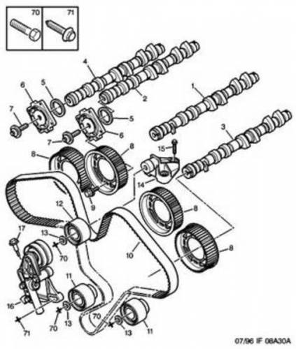

post-692-1229454897_thumb.jpg это ролик который стоял до первой замены ГРМ.

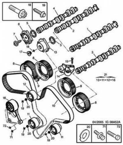

post-692-1229454981_thumb.jpg это схема двигателя ES9J4 как у меня.
post-692-1229455093_thumb.jpg это схема двигателя ES9J4/S рестайлингового.
Точно утверждать не буду т.к. не помню, но вроде ролики ставили получается с рестайлингового. Не могу понять как он тогда стал туда?

Ситуация следующая. На мой двигатель Es9J4 я установил обновленный комплект ГРМ от двигателя Es9J4s. Это идет по регламенту Пежо, НО в этом случае идет обязательная замена помпы ( даже если она не течет ) на новую. При этом идет специальная помпа под этот случай, когда на старый двигатель ставится новый "обновленный" комплект ГРМ. Из-за изменений в конструкции натяжного ролика. Мне же все неоднократно изучив литературу и с умным лицом давали одну и ту же помпу (которую я ставил 2 раза) она расчитана на работу только с старым комплектом ГРМ. Я обзвонил все приличные конторы и СТО которые имеют репутацию и занимаются французами и никто там не знал об этой особенности. Все сводилось к двум вариантам 1) Галимая помпа 2) Надо ехать на нормальное СТО (это они про себя) и там делать, т.к. перетянули ремень. Даже на свердлова в отделе з.ч. юные специалисты предлагали мне старую помпу. Свет пролили все же на Сифтрансе, когда начали уже досканально изучать имеющуюся у них документацию да и + кто то вспомнил, что как то давно был похожий случай. К счастью такая помпа оказалась на складе ( лежит с 04 года ) похоже редкий случай :) После моего разочарования во всех СТО замену буду производить на свердлова там же и помпу приобрету. Наверное звук который я описал как кипящий чайник и есть звук от помпы.

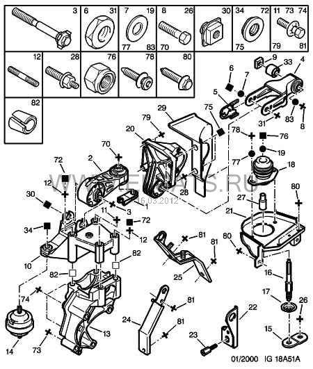

Менял ли кто подушку 20 ?????продается только в сборе хотелось бы сэкономитьне могу подобрать что запрессоватькто знает киньте номерок...
