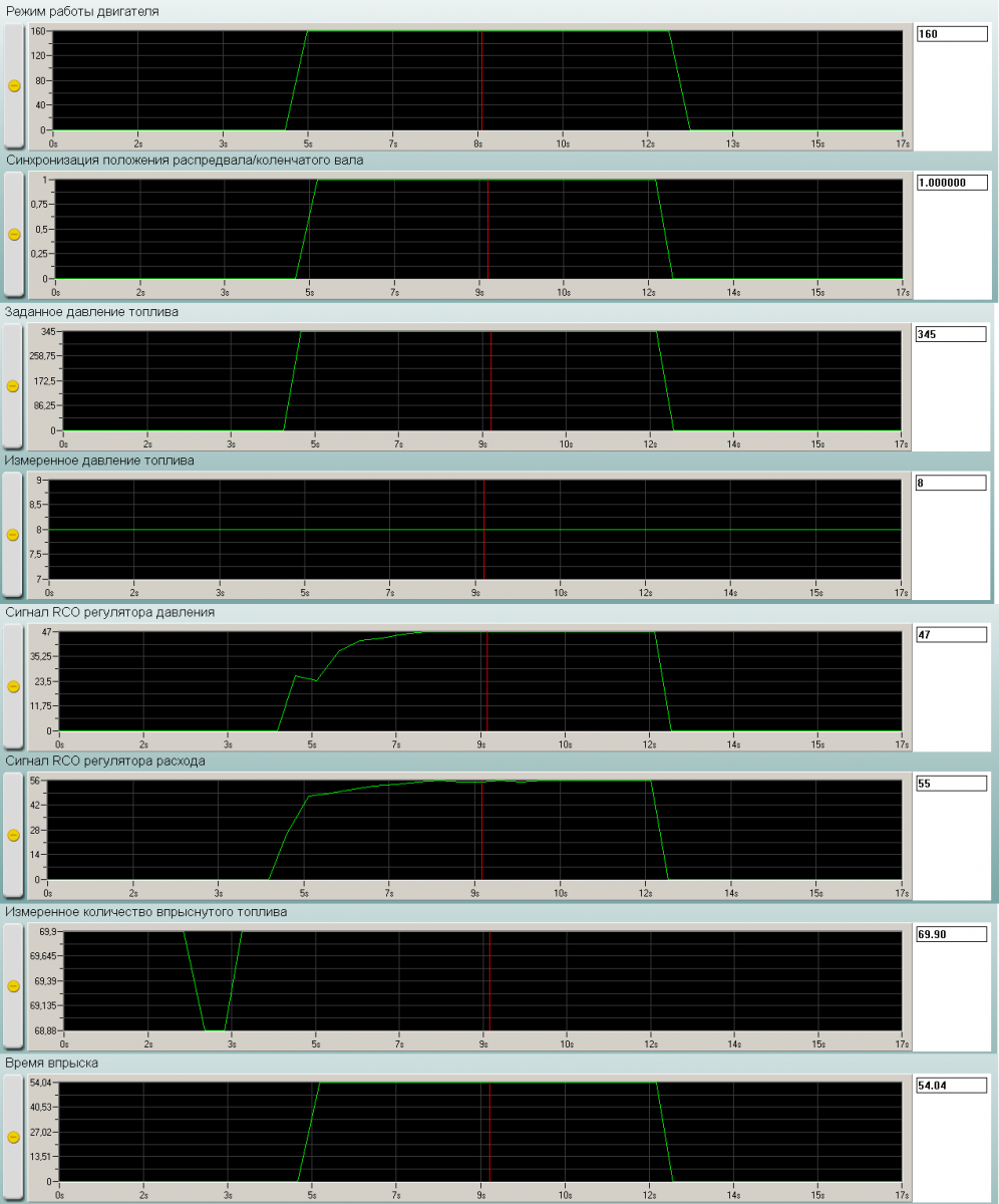

Привет. Есть 407 / 2005 г. / RHR / Siemens, которая ведёт себя следующим образом: теплее -10 заводится без проблем, от -10 до -15 заводится еле-еле либо не заводится, холоднее -15 вообще без шансов (это всё на холодную, на горячую заводится всегда). Пробовал завести в -12 после недавних морозов - не завелась (даже схваток не было). При этом ошибок нет вообще. Топливо жидкое, грушей качается легко, воздуха в трубках нет. Прикрепил графики питания топливом в момент работы стартёра:
Есть пара вопросов:
- должно ли "Измеренное давление топлива" равняться заданному, пока стартёр работает, но двигатель ещё не завёлся? У меня показывает либо 0, либо 8, либо колбасится между 0-8. Если должно, это значит сдох ТНВД? Должны ли быть ошибки при этом?
- обороты двигателя 160 - это нормально или маловато? Аккум был тёплый и заряженный, крутил по звуку как обычно при успешном запуске. К сожалению не замерял, сколько он крутит, когда всё ок - сравнить не с чем.
- если тут всё в норме, на что ещё обратить внимание?
Изменено пользователем Dehuman
