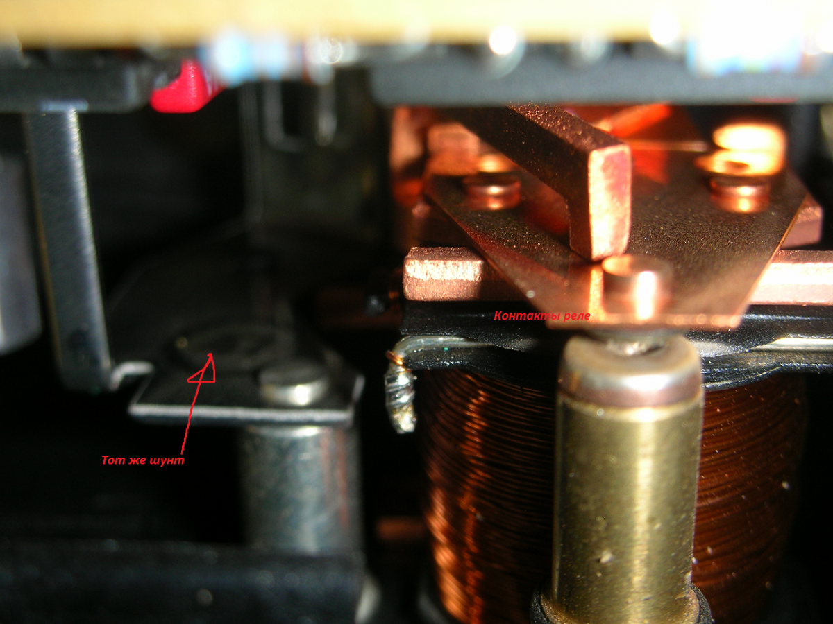

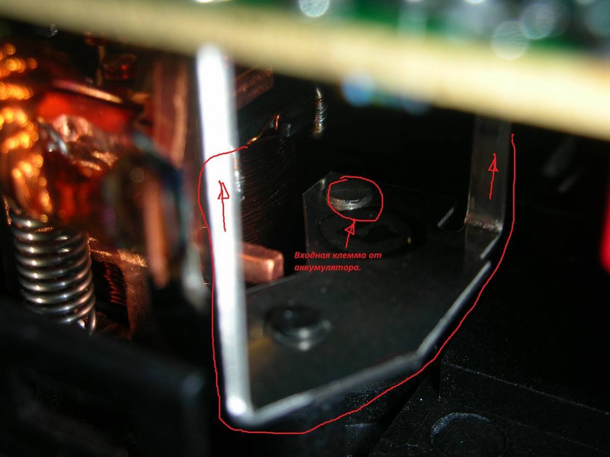

патроль Опубликовано 28 сентября, 2017 Жалоба Поделиться Опубликовано 28 сентября, 2017 Загружаю обещанные фото. Замерил его сопротивление в точках распайки на плате, получил короткое замыкание.Конечно любой проводник имеет сопротивление, но в домашних условиях, как и перепад напряжения замерить не реально. Даже по виду, согласитесь сгореть такой проводник не сможет. Контакт реле хоть и мощный. но разрушится быстрей. Ссылка на комментарий Поделиться на другие сайты Поделиться
Димыч. Опубликовано 28 сентября, 2017 Жалоба Поделиться Опубликовано 28 сентября, 2017 Падение напряжения на нём будет не менее 2-х вольт. Ссылка на комментарий Поделиться на другие сайты Поделиться
патроль Опубликовано 28 сентября, 2017 Жалоба Поделиться Опубликовано 28 сентября, 2017 Измеряй. Может при токе в 100 ампер и будет. Те стоечки, потоньше, идут в схему измерений, а контакт реле приварен к пластине, заснять без разборки не удалось. Если падение на пластине 2В, то сколько останется на свечах? 4-6-8В? Ссылка на комментарий Поделиться на другие сайты Поделиться
