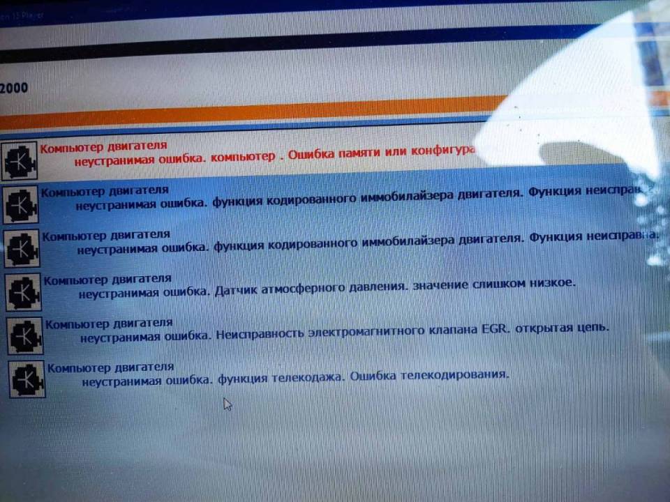

M_Leo 0 Опубликовано: 18 июля Жалоба Рассказать Опубликовано: 18 июля Помогайте, собратья! Предистория очень длинная, замена мозгов была, радовался пару недель. Потом повылетало куча ошибок, попорядку с ними разбирался, думал уже все, ан нет... сейчас висит несколько, грешу на P1101, датчик атмосферного давления, значение слишком низкое. Где он стоит? Есть мнение что в блоке управления... как лечить, можно ли программно обойти как-то? Пежо 607, 2001г, 2,2 hdi, edc15 Ссылка на сообщение Поделиться на других сайтах
Димыч. 1 418 Опубликовано: 18 июля Жалоба Рассказать Опубликовано: 18 июля А что со старым блоком было? Диагностику сделать, ситуация прояснится. Ссылка на сообщение Поделиться на других сайтах
M_Leo 0 Опубликовано: 18 июля Жалоба Рассказать Опубликовано: 18 июля Старый давал ошибку кз по куче датчиков, электрики сказали что на блоке вместо массы 12в висит, чето замкнуло... Диагностов у нас нет, от слова совсем, потому и мучаю сам лексию... Сейчас висят такие ошибки, на фото. Иммобилайзер видимо из-за замены блока, егр отшивали программно, но сейчас на стоковой прошивке езжу, поскольку двигло в аварии на моде не едет вообще, еле-еле... Ссылка на сообщение Поделиться на других сайтах
M_Leo 0 Опубликовано: 18 июля Жалоба Рассказать Опубликовано: 18 июля И как вообще меняется блок двигателя? Сейчас попробовал подкинуть старый блок, сравнить ошибки хотел, так с ним даже не заводится, просто крутит... Ссылка на сообщение Поделиться на других сайтах
Димыч. 1 418 Опубликовано: 18 июля Жалоба Рассказать Опубликовано: 18 июля Интересно, а электрики знают, что на многие датчики и исполнительные элементы подаётся 12 вольт как опорное напряжение? На некоторые 12, на некоторые 5. По ходу, не знают. Обязательное условие, при снятии/установке ЭБУ - отключение АКБ, выполнялось? Ссылка на сообщение Поделиться на других сайтах
M_Leo 0 Опубликовано: 18 июля Жалоба Рассказать Опубликовано: 18 июля Я сегодня отключал разумеется. За них не поручусь... Ссылка на сообщение Поделиться на других сайтах
Димыч. 1 418 Опубликовано: 18 июля Жалоба Рассказать Опубликовано: 18 июля Если ключ в замке при этом не забывался, машина правильно была разбужена, то на старом блоке должна была завестись. Ну или попытаться, хотя бы. Ссылка на сообщение Поделиться на других сайтах
M_Leo 0 Опубликовано: 18 июля Жалоба Рассказать Опубликовано: 18 июля а если вообще другой блок еще один подкидывать? какой порядок действий? я так понимаю датчик атмосферного давления в блоке находится, и по нему ошибка идет... Ссылка на сообщение Поделиться на других сайтах
M_Leo 0 Опубликовано: 19 июля Жалоба Рассказать Опубликовано: 19 июля 15 часов назад, Димыч. сказал: Если ключ в замке при этом не забывался, машина правильно была разбужена, то на старом блоке должна была завестись. Ну или попытаться, хотя бы. А что значит правильно разбужена? Какой вообще порядок действий должен быть? Ссылка на сообщение Поделиться на других сайтах
