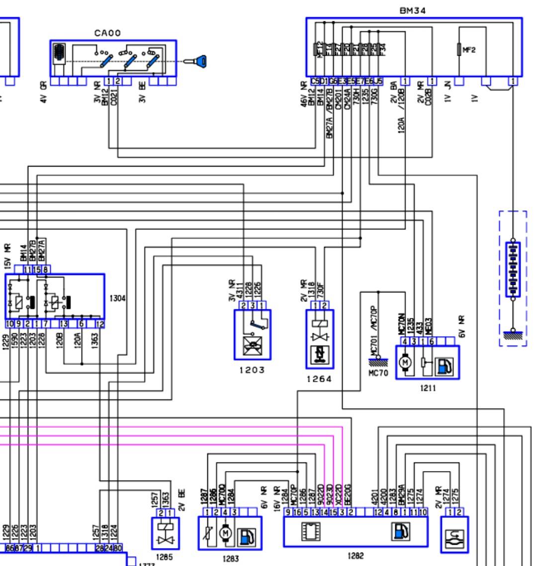

Димыч. Опубликовано 26 ноября, 2018 Жалоба Поделиться Опубликовано 26 ноября, 2018 (изменено) Нашёл схему, буду проверять. Скрытый текст Изменено 26 ноября, 2018 пользователем Димыч. дополнил Ссылка на комментарий Поделиться на другие сайты Поделиться
Димыч. Опубликовано 26 ноября, 2018 Жалоба Поделиться Опубликовано 26 ноября, 2018 Проблема была в предохранителе F14. На нём падало около 2 вольт. Скрытый текст Leonevich 1 Ссылка на комментарий Поделиться на другие сайты Поделиться
