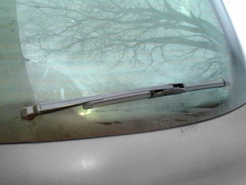

andygray Опубликовано 8 сентября, 2011 Жалоба Поделиться Опубликовано 8 сентября, 2011 (изменено) А я свою проблему с треснувшим дворником решил так: поскольку родной поводок пластиковый (потому и треснул) и щетка к нему подходит только оригинальная (что весьма недёшево в нынешние времена), было принято решение поискать альтернативные варианты. Покурив сайт российских пыжеводов нашел инфу о том, что есть подходящие варианты с других иномарок, причем цельнометаллические: http://www.drive2.ru/cars/peugeot/206/206/webw0rm/2/journal/288230376151975526/#post Поиск на разборках ничего не дал (если не учитывать ржавые поводки от старых Жиг). В итоге, обзвонив кучу автомагазинов я нашел то, что искал... Поводок цельнометаллический (про-ва Польша!!!) на ВАЗовскую восьмерку)) Комплект со щеткой (по отдельности не возят) обошелся в 80 т брб. Щетка конечно длиннющая не в тему... Но если учесть, что родной поводок на экзисте около 200 т, то 80 это еще очень даже ничего. Плюс ко всему ВАЗовский поводок прямой, его можно загнуть под крепление "крючок" и повесить любую бескаркасную щетку (опять же экономия!) И смотрится ГОРАЗДО лучше родного!!! Изменено 8 сентября, 2011 пользователем andygray Ссылка на комментарий Поделиться на другие сайты Поделиться

andygray Опубликовано 19 сентября, 2011 Жалоба Поделиться Опубликовано 19 сентября, 2011 короче, вышло типа того... Ссылка на комментарий Поделиться на другие сайты Поделиться
112 Опубликовано 19 сентября, 2011 Жалоба Поделиться Опубликовано 19 сентября, 2011 25-30 баксов стоит НОВЫЙ ОРИГИНАЛЬНЫЙ поводок.... смотрится в разы лучше Ссылка на комментарий Поделиться на другие сайты Поделиться
andygray Опубликовано 20 сентября, 2011 Жалоба Поделиться Опубликовано 20 сентября, 2011 ИМХО: Насчет как смотрится оригинальный - вопрос вкуса, насчет цены - 30 баксов это сейчас как минимум 240 т (не считаю дешевым вариантом), и наконец насчет практичности - металлический с антикоррозионным покрытием практически вечный (и дешевле в три раза!), а пластиковый (оригинальный) - до очередной зимы или как повезет! Кому что важнее... Ссылка на комментарий Поделиться на другие сайты Поделиться
112 Опубликовано 20 сентября, 2011 Жалоба Поделиться Опубликовано 20 сентября, 2011 имхо - родной очень аккуратный и сделан как единое целое со счеткой Ссылка на комментарий Поделиться на другие сайты Поделиться
