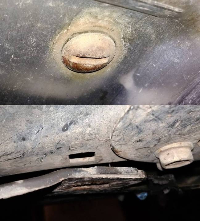

Приветствую! Ребят, подскажите, проблема такая: Срезал зализанную шляпку болта (предыдущий владелец начал высверливать и не закончил и при попытке откручивания шляпка болта просто отвалилась), крепящего топливный бак. Бак снят, хочу наварить вместо шляпки гайку и выкрутить болт. Подскажите, нужно ли отключать АКБ, блок управления двигателем? А/м - Citroen C8 2007 год, EW10A, механика. Вообще, есть какие-либо рекомендации по этому поводу? Варить собираюсь инвертором.
Обычно перед сварочными работами по кузову, отключают минусовую клемму акб, если есть дополнительный акб и его отключают, так как в авто развязка идёт и управление по минусам, а элементы кузова имеют стыки и многие места крепления масс на кузов, то: наука о токах тема до конца не изученная, куда может лупануть токи не известно, и лучше поотключать всё от греха подальше.
