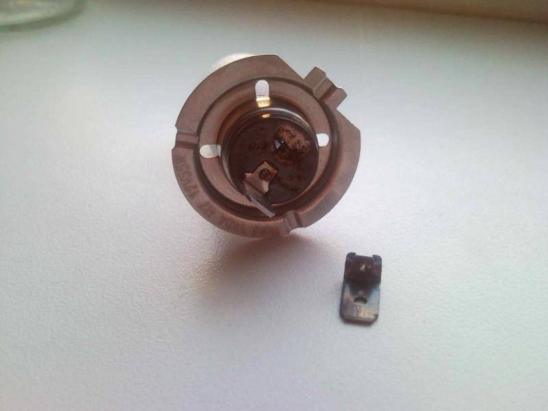

Выскочила ошибка лампы и одна фара ближним перестала гореть. Для наглядности взял перегоревшую, а то вечно путаю H1 и H7 и пошел покупать новую.Продавец проверил мою перегоревшую лампу, а она горит, только один контакт на лампе немного расшатан. Пошел смотреть как она поведет себя на машине. Пока пробовал поставить лампу на место, контакт отвалился окончательно как на лампе так и на самой фишке и я увидел, что фишка лампы оплавлена(фото 1). Сколько машин не было такой проблеммы с расплавлением фишек не видел, лампы менял всегда сам.Приговор продавца и одного из клубней - окисленный контакт. В общем купил другую лампу и универсальную фишку(фото2),причем эта не оригинальная фишка интерестно устроена, при снятии ее с лампы, конаткы как бы высвобождаються частично из корпуса, что приводит к более легкому ее снятию. После замены фишки решил проверить не будет ли она нагреваться. За пять минут работы ламп сама фишка вроде не нагрелась но вот контакты самой лампы нагрелись очень ощутимо, что может привести к оплавлению контактов как самой лампы так и контактов фишки и раславлению самой фишки.На не перегоревшей, а вышедшей из строя лампе, контакт который отвалился посинел от накала(фото3) что и привело к выходу из строя лампы и оплавлениию фишки. Посмотрел вторую фишку там та же история.Вопрос если нагревание контактов процесс естественный то корпус фишки должен быть термостойким или нагревание процесс не естественный, вызванный якобы окислением контактов,тогда почему греються новые контакты новой лампы, подлкюченной к новой фишке? Так же проверял вторую лампу и оплавленный кусок корпуса фишки отвалился ,появилась ошибка лампы, но все лампы горят, может ли не оригинальная фишка привести к сбоям в системе оповещения о перегоревших лампах или она работает на разрыв и это скорее всего вторая родная оплавленная фишка начала тоже подглючивать? Предвижу что после создания этой темы появятся горячие головы и начнут забрасывать меня шапками.Поберегите свои шапки ведь не за горами зима, а горячую голову можно сильно застудить на морозе без шапки :D:D:D .

По сути, где больше сопротивление, там и нагрев (фото 3, место клёпки контакта лампы). У меня вообще было так, что держатели нити накаливания лампы ближнего света встретились от микровзрыва вольфрама и чуть не сгорела машина. Для начала поменять лампы (слева и справа) и оплавившиеся контакты, а затем смотреть на приборку есть ошибка или нет. Если есть, то проверить другие лампы. Ну и на крайняк, если ошибка не исчезнет, то тогда наверное комп поможет. Изменено пользователем DJ BASS

Номинал 55W(даже на фото если присмотреться видно чуть чуть), все три лампы одинаковые, т.е. из за невозможности использовать лампу с отвалившимся контактом, купил точно такую же на смену, до этого почти год назад купил две одинаковых, уже тогда(год назад) при смене ламп, фишка мне показалась странной,но не придал этому значения.Поэтому не понятно почему ошибка из за второй лампы, она такая же галогенка как и первая?Но в любом случае попробую поменять местами лампы, и попробую поставить другие лампы как советовал диджей басс(по результатам отпишусь).Всем спасибо за отклики, в особенности милитаристу за проведенную лекцию по физике, которую я обделял вниманием в школе, но и лектор по всей видимости давненько не повторял материал и что то напутал :D:D:D . Изменено пользователем ostinpawers

Все очень просто. Оплавились фишки - значит плохой контакт.
Все не так просто. Контакты оплавленной фишки я разобрал и ни намека на окисление. Почитай лекцию милитариста там все расписано.В теории лампы которые использовались могли быть некачествееными что приводило к перегреву всей контактной группы Это в теории, а на практите горит эта фишка желтым пламенем на открытом огне, я оставшуюся оплавленную жог спичкой. Так что производитель намеренно сделал фишку не устойчивой к нагреванию, да еще платмасса в ней хлипенькая,тонкая, фишка оплавится, а ты мот и фару новую купишь :D:D:D , А если серьезно то по всем комплектующим производителю очень выгодно закладывать меньший ресурс прочности, фишки плавяться-эдакий прозрачный намек на усталость материала уж пора покупать новую машину , пять лет отъездил не понял намеков прозрачных, пойдут намеки непрозрачные. Вот же сцуко, где те машины на которых не только фишки, а и все другое выхаживало лет по 10.Не дешовые лампы филипс выхаживают по пол года, а то и меньше.А все почему? А потому что поняли никуда мы из этих цепких лап не денемся и будем покупать и покупать новые комплектующие, а как устанем покупать комплетующие будем покупать новые машины, все одно в ту же копилку.Предлогаю объявить байкот, этим поганым рыжим мордам(производителям), в одностороннем порядке, вот они огорчаться :D:D:D Чет развел я из за фишки, а может она и не должна быть термостойкой, но нет раз профессор физики милитарист сказал что должна быть термостойкая то должна быть термостойкойи и ни каких гвоздей(бЭЗ обид шутка-джок).Интерестно на сколько новой неоригинальной фишки хватит(она тоже наверное та еще термостойкая будет)?И вобще терь свет днем луЧЧе не включать бЭЗ надобности, только по мере необходимости ночью и то в крайнем случаее(в темных закаулках), а по всем крупным дорогам налажено ночное освещение, я даже видел что общественный транспорт так и ездит только габариты горят на автобусах, экономят на фишка лампах да и расход топлива видать тоже меньше :D:D:D . Изменено пользователем ostinpawers
Плохой контакт -это не значит что должно быть обязательно окисление. Малая площадь "пятна" контакта способствует увеличению температуры в этом месте.
А оригинальная контактная группа не из тугоплавкой пластмассы?
Именно оригинальную фишку, которая оплавилась, после замены я поджигал.И в ней же пластмасса тонкая очень.
Это в теории, а на практите горит эта фишка желтым пламенем на открытом огне, я оставшуюся оплавленную жог спичкой..Так что производитель намеренно сделал фишку не устойчивой к нагреванию, да еще платмасса в ней хлипенькая,тонкая

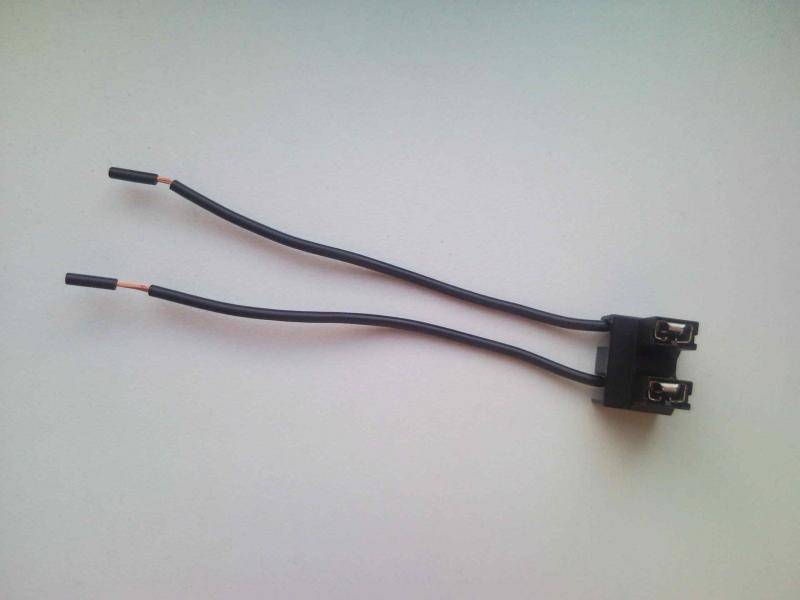

Поставил и вторую не оригинальную фишку, но потерял один пистон от пластикового кожуха и пришлось покупать новый. Пока искал питоны увидел необычные фишки. Поинтересовался и оказалось что они керамические. В виде готового переходника т.е. на одной стороне контакты, как на лампе их нужно вставить в корпус-фишку фары, а на другой стороне контакты на лампу(сама фишка- в креамическом блоке контакты и дальше уже пластмассовый корпус).В общем готовый вариант переходник и ничего не надо резать, как в моем случае пришлось обрезать родные фишки(но есть такие керамические которые тоже надо резать).Погуглил керамические фишки и узнал что для некоторых марок автомобилей свойственно оплавление фишек(ставят новую а она за месящ-два оплавляется), так же такое явление набдюдается на лампах большего номинала(псевдо ксеноне) и тогда люди ставят керамические фишки. Но что интерестно, оригинальную фишку я разобрал, и понял что хоть корпус и расплавляется но с контактами ни чего не происходит, сами контакты, даже если вплавились в платиковый корпус, можно легко высвободить и установить на контакт лампы без пластикового корпуса.Собственно сама фишка выполняет роль эдакой розетки(по принцыпу розетка(фишка)-вилка(контакты лампы) и отсутствие самого корпуса розетки на скорость не влияеет, а вот деформированный корпус может привести к неправильному закреплению контактов и увеличению перегрева(в моем случае так и было, ошибка то появлялась то пропадала-один контакт лампы не вошел в контакт фишки,а прилегал к нему с боку из за деформированного корпуса фишки). При условии установки штатных ламп, если возникло оплавлении корпуса фишки, можно смело подлкючить контакты(не провода и именно контакты) напрямую без пластикового корпуса(эконом вариант).Почему?Да потому что кнтакты лампы будут греться в любом случае, что и приводит к оплавлению фишек.А вот если лампы по номиналу больше штатных, тогда стоит задуматься о керамических фишках.

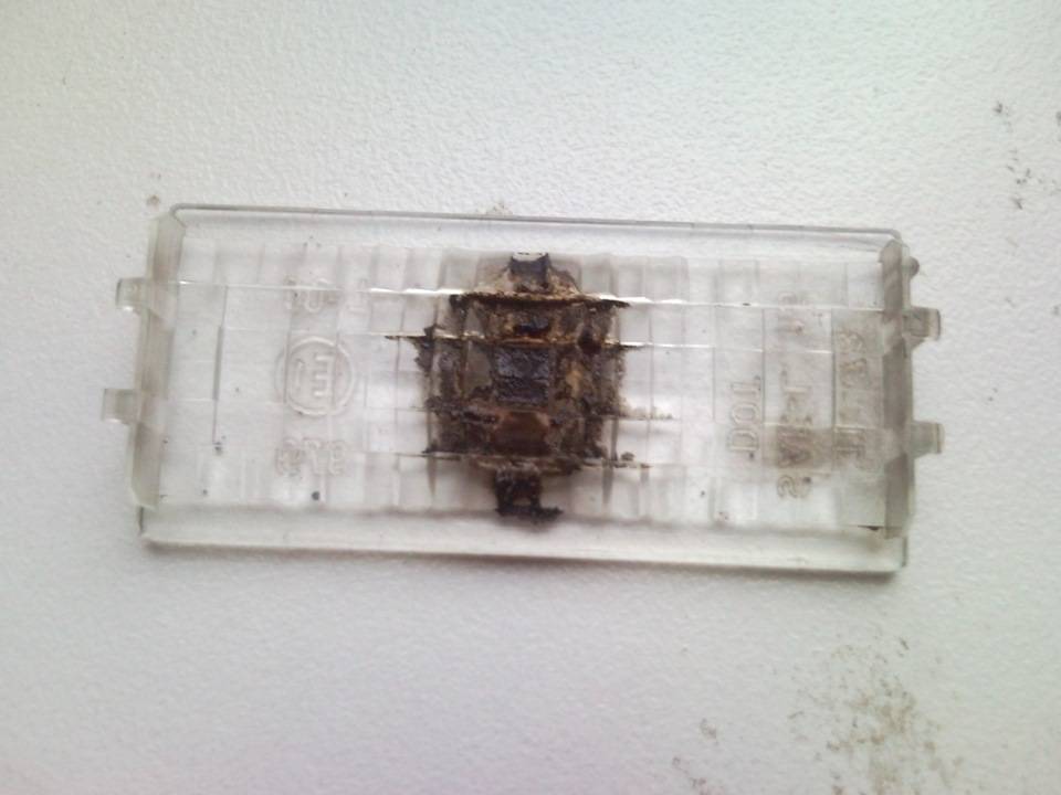

Понадобилось не так давно залезть в фару, вот и проверил заодно новые фишки . Ни намека на оплавление(тьфу тьфу... внутрь особо не заглянешь). Скорее всего проблема была в неточном попадании контактов заводской фишки на контакты ламы. Так что будьте внимательны при замене ламп. Зато ща у меня другое оплавление обнаружилось))) Менял лампочку подсветки номера и увидел что она стала аж перламутрово-черная и сам рассеиватель(стеклышко плафона подсветки) оплавился изнутри из за соприкосновения с лампочкой 5 ват и лампочка из за этого же приобрела такой вид но вторая в таком же виде продолжала работать. Поставил новую а она не горит. Были калечные диоды в Т 10 цоколе (старые валялись) они горят но потом после выключения тоже горят некоторое время.. Да и вообще неудачная конструкция, лампочка направлена под углом, а диод светит прямо. Не суть но туда можно только диоды. Да и вообще никакой изолирующей прокладки там нет так что влага попадает внутрь плафона только в путь и контакты окисляются что может у меня и произошло и видимо поэтому обычная лампочка уже не горит. Опять я возмущен произволом французских конструкторов)))
у меня ничего туда не попадает, все чисто и красиво, ТТТ.
и рассеиватель? post-14606-0-07221800-1408716945_thumb.j не могет быть!!! а вообще как говорится еще не вечер и (цитата)"Во многих случаях подсветка номера перестает работать из-за плохой герметизации или намеренного просчета производителя". http://baraholka.onl...c.php?t=3776197 не реклама по тому что на 607 он не делает, там фотки есть красноречивые.Герметизация у нас отсутствует и лампочка лежит на рассеивателе что есть не что иное как намеренный просчет-расчет производителя.
хз, может в рестайле что по другому сделали,
а может лампочки более мощные ставят (если они бывают на разную мощность )
Заинтриговали. Завтра свои гляну.
P.S. Рестайл\дорестайл - плафоны и лампочки ОДИНАКОВЫЕ. Сравним в общем.
Абсолютно одинаковые, ничего не плавится. А чтобы контакты не окислялись пропшикал их вазелиновой смазкой перед установкой кампочки.
Снял, разобрал. Плафоны 2004 года выпуска. Ни следа окисления. Что я делаю не так?
P.S. ТС, не нужно гнать волну на Пежо. Один упиленный экземпляр еще не показатель галимости всего модельного ряда.
Может гаражное хранение дает о себе знать и нечастая эксплуатация в темное время суток(судя по фото даже рассеиватель не оплавился).Исходя из фотографий по ссылке на онлайнере такая проблема присуща не только пежо, но как говорится- моя клубника, чем хочу тем поливаю(некоторые солидолом и возелином). А как вообще они снимаются?
Машина во дворе пасется, причем тут гаражное хранение? И про темное время суток заливать не нужно - в 99% поездок езжу с включенным ближним, т.е. практически постоянно. Вынимаются просто - поддел отверткой с той стороны, где ухо гибкое (на первой фото оно слева) и вынул.
