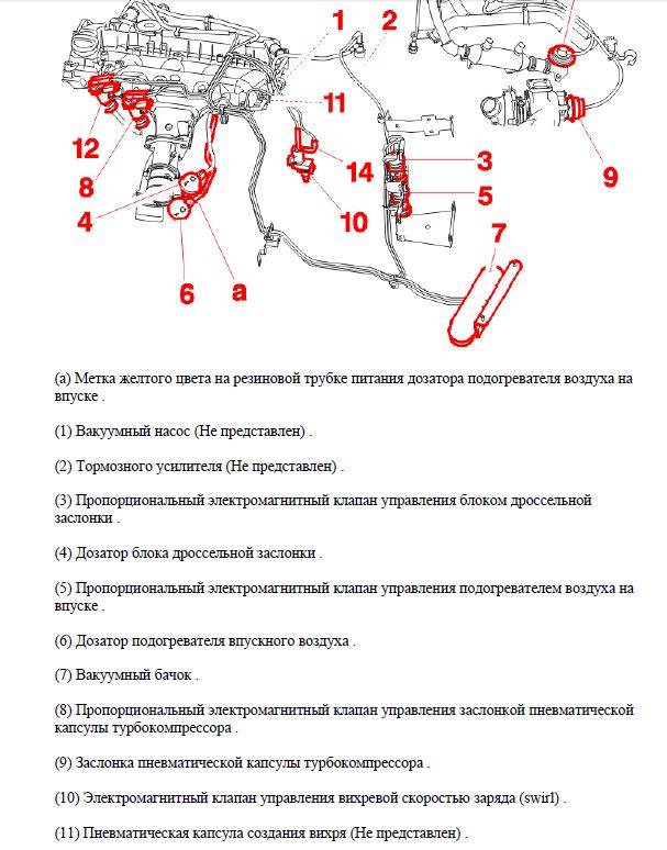

Belarus-84 Опубликовано 25 апреля, 2015 Жалоба Поделиться Опубликовано 25 апреля, 2015 Рбята, подскажите, можно ли что то сколхозить с круглым хомутом ЕГРоской трубки, отстегивал его что б снять коллектор, теперь собираю и целый день провозился с этим хомутом, назад не застегивается, а новый 5 дней ждать и стоит 13 у.е, дороговато для хомута((( Ссылка на комментарий Поделиться на другие сайты Поделиться
Belarus-84 Опубликовано 26 апреля, 2015 Жалоба Поделиться Опубликовано 26 апреля, 2015 Все, сделал хомутик, еще один стопор, куда идет второй конец шланжика тонкого, который от турбиы идет, от кругляша, типа вакуумника??? Ссылка на комментарий Поделиться на другие сайты Поделиться
Модератор Citrin Опубликовано 26 апреля, 2015 Модератор Жалоба Поделиться Опубликовано 26 апреля, 2015 На ЭВК. Ссылка на комментарий Поделиться на другие сайты Поделиться
Belarus-84 Опубликовано 26 апреля, 2015 Жалоба Поделиться Опубликовано 26 апреля, 2015 А где он стоит? Ссылка на комментарий Поделиться на другие сайты Поделиться
патроль Опубликовано 26 апреля, 2015 Жалоба Поделиться Опубликовано 26 апреля, 2015 Следующий раз, сначала сфоткай, потом разбирай. И книгу не помешает скачать с инета, если нет денег на магазин. Чтобы облегчить поиск, расшифрую сокращение Citrin(а), электровакуумный клапан управления, их может быть 2 и 3, обычно расположены на панели кузова сзади двигателя. Если ЭВК EGR найдешь, рядом ЭВК турбины. Маслозаливную пробку нашел? Ссылка на комментарий Поделиться на другие сайты Поделиться
Chinerev. Опубликовано 27 апреля, 2015 Жалоба Поделиться Опубликовано 27 апреля, 2015 Зачем такой сарказм. На форуме люди с разным уровнем подготовки. Кто то только осваивается. На то он и форум. Извините за флуд не по теме. Ссылка на комментарий Поделиться на другие сайты Поделиться
aleksin.a.v Опубликовано 27 апреля, 2015 Жалоба Поделиться Опубликовано 27 апреля, 2015 (изменено) Следующий раз, сначала сфоткай, потом разбирай. И книгу не помешает скачать с инета, если нет денег на магазин. Чтобы облегчить поиск, расшифрую сокращение Citrin(а), электровакуумный клапан управления, их может быть 2 и 3, обычно расположены на панели кузова сзади двигателя. Если ЭВК EGR найдешь, рядом ЭВК турбины. Маслозаливную пробку нашел? У нас ЭВК спереди двигателя и их всего четыре, если мотор с фапом, если ЭВК свирла не считать. Рис. для мотора 2.2. Изменено 27 апреля, 2015 пользователем aleksin.a.v Ссылка на комментарий Поделиться на другие сайты Поделиться
Модератор Citrin Опубликовано 27 апреля, 2015 Модератор Жалоба Поделиться Опубликовано 27 апреля, 2015 Эвк турбины-спереди. Второй по счету. Их там спереди всего 2 и висит Ссылка на комментарий Поделиться на другие сайты Поделиться
aleksin.a.v Опубликовано 27 апреля, 2015 Жалоба Поделиться Опубликовано 27 апреля, 2015 Два возле воздухана вроде тоже не сзади. Ссылка на комментарий Поделиться на другие сайты Поделиться
Belarus-84 Опубликовано 27 апреля, 2015 Жалоба Поделиться Опубликовано 27 апреля, 2015 (изменено) Спасибо, очень интересные сведения, для дальнейшего развития, Спереди 2 клапана висят, но у них вроде все на месте, сейчас пойду посмотрю, согласно схеме все ли есть. Маслозаливную пробку нашел? Нет, не нашел, сзади и справа коробки нету ее,все болты одинаковые и не выше уровня вала, сниму левое колесо поищу с левой стороны. Изменено 28 апреля, 2015 пользователем Belarus-84 Ссылка на комментарий Поделиться на другие сайты Поделиться
Belarus-84 Опубликовано 3 мая, 2015 Жалоба Поделиться Опубликовано 3 мая, 2015 Собрал, я наконец то все в сборе, вроде все норм, кроме одного, турбина не срабатывает, машина едет, но тяги нет сосем, с горки разгоняется, а под гору совсем не едет, может есть какие то мысли, что то не подключил, где глянуть? Подскажите пожалуйста, куда лезть? FAP вырезан. Ссылка на комментарий Поделиться на другие сайты Поделиться
