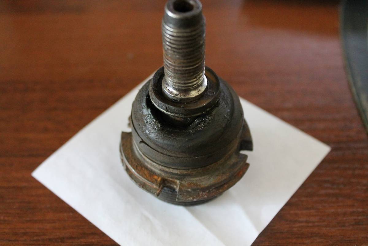

    21.05.2017 в 13:37, Daiver сказал:
    Eurorepar, который нынче активно впаривает Сиф.  В пакете TRW. Пробег ~7 тыс. км. Еще не стучит, но поменял чтобы потом не лезть. Дефект в прослабленном конусе на пальце шарнира из-за чего палец в рычаг садится глубже и пыльник при повороте кулака трет о рычаг. Результат на фото. Шаровые Eurorepar и TRW для 406\607 обходите стороной.
    По Лемфердер картинка один в один, отхаживали, точнее менялись после:
    - 25 тыс и 14 месяцев
    - 91 тыс  и 45 месяцев
    - 50 тыс  и 24 месяцев
    Сейчас купил оригинал, на нем тоже выбита сова, но даже с фотоаппаратом на увеличении сложно разглядеть,
    на старой Лемфердер значок раза в 2-3 больше красивый и четкий...
    Вот это оригинал:
    53b426ce5c74.jpg[/url]
    Вот это лемфердер (точнее сфоткать уже не могу, но нашел в интернете очень похоже
    Изменено пользователем OJV
